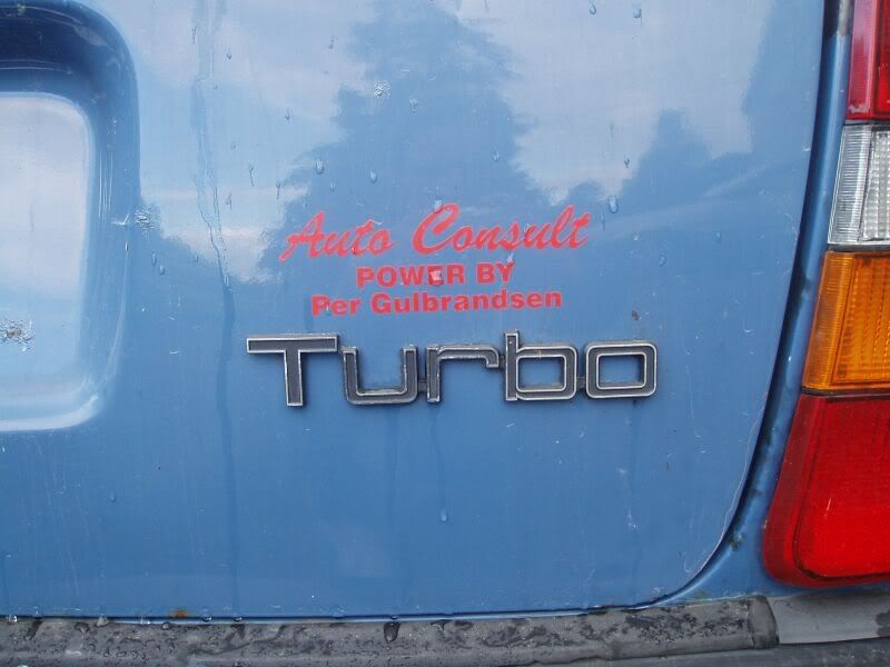

da var det på tide å snekre sammen lang40en
Nox
etter å ha holdt på en ukes tid med å demontere det meste fra 760en er det nå på tide å få sammen 245en jeg kjøpte.(masse deler fra 760TIC til salgs btw)
sånn ser den ut per dags dato:
så skal jo seff disse på, kan jo ikke ha mindre enn 18 tommer;) :
ellers har jeg plukka ut motronicen fra 760en (chippa), har en passelig stor IC som skal inn, 3"lmm, 968ere, k-kam, 3"eksos og filter. 531topp på Fk blokk. har et par m46er liggende men tviler på at oden vil holde så da er er det vel likegreit å hive inn en m45 kanskje? mangler turbo til å klare noe mer enn 220 hk så om noen vet om en 19T så si fra. hvor mange hk dette blir vil jeg ikke spekulere i før bremsing. morro skal det nok bli uansett:)
