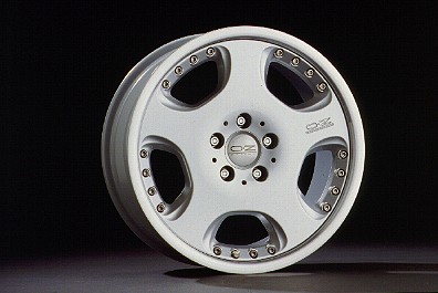

Baldrick Skrevet Mars 13, 2003 Forfatter Rapporter Share Skrevet Mars 13, 2003 Bare for å slippe hele problematikken med Mercedes felger kjøpte jeg like godt skrudde 8,5x18" OZ Opera II felger:D Siter 99 Passat 1.8T Bilde 84 Golf GLI cab bilde Tidligere biler Lenke til kommentar Del på andre sider More sharing options...
RS2 Skrevet Mars 13, 2003 Rapporter Share Skrevet Mars 13, 2003 Ikke helt feil de da :D Siter One life. Live it! Lenke til kommentar Del på andre sider More sharing options...
