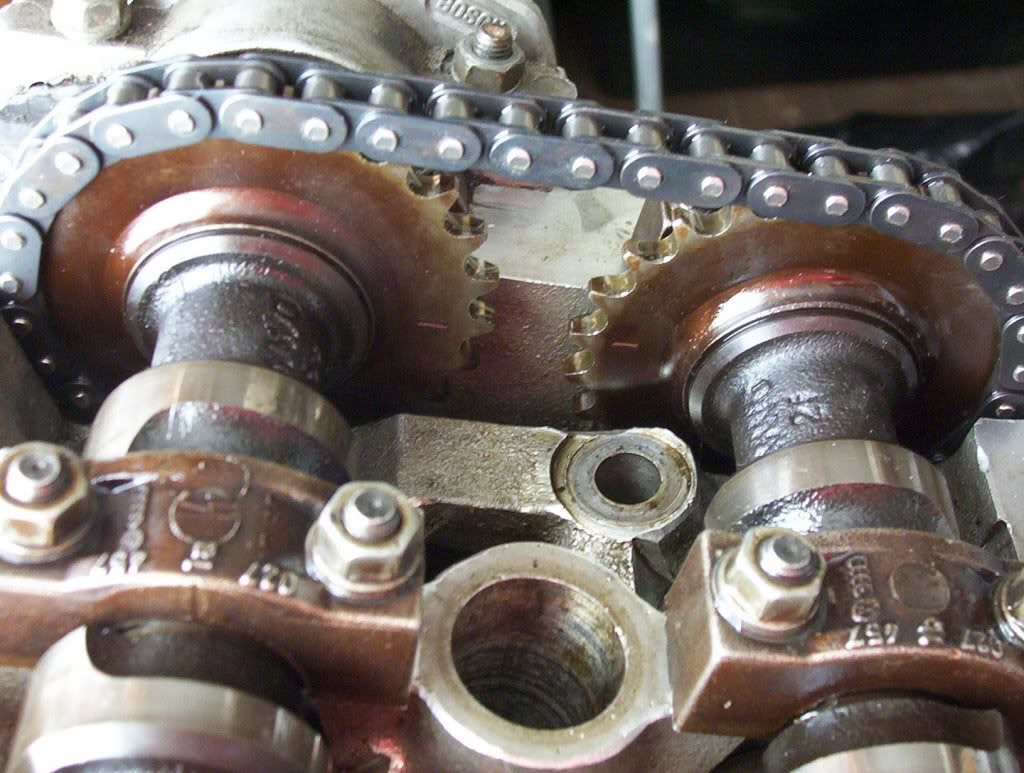

Krazy3en Skrevet Juni 9, 2005 Rapporter Share Skrevet Juni 9, 2005 Hei folkens. Jeg lurer på hvordan kamakslingene skal stå når man monterer kamkjedet. Noen som har bilder og beskrivelse av dette? Det er på en 2liter 16V fra en ca 88 mod passat. Mvh. Bjørn-Tore Siter Rallye G60 Soon to be 16vT Rallye --> .:R32. Prosjekt. Golf 2 VR6. Prosjekt. Alt går an. Det umulige tar bare litt lenger tid. Mannens oppgave her i livet er å fylle kvinnens tomrom Lenke til kommentar Del på andre sider More sharing options...
trra Skrevet Juni 9, 2005 Rapporter Share Skrevet Juni 9, 2005 på 1,8 16v er det hvertfall sånn at to merker på kammene skal stå mot hverandre, her er et bilde http://img.photobucket.com/albums/v129/trrra/Kaminnstilling_02_lite.jpg Siter 05 Skoda Octavia L&K 75 Jaguar XJ6 Lenke til kommentar Del på andre sider More sharing options...
