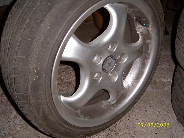

salms Skrevet Mars 7, 2005 Rapporter Share Skrevet Mars 7, 2005 Jeg har 18*8,5 på audi'n min. På den har jeg 225, men det går lett på 235 og kanskje 245 også. Men over 235 tror ikke jeg det vil bli pent.. Kan ta et bilde så du får sett hvordan dekket fyller felgen min? Står i kottet :) Siter Får man først smaken på gode biler, så fortsetter man gjerne å kjøre Audi videre også.. :) Lenke til kommentar Del på andre sider More sharing options...
TIMMEY!!!! Skrevet Mars 7, 2005 Forfatter Rapporter Share Skrevet Mars 7, 2005 Jeg har 18*8,5 på audi'n min. På den har jeg 225, men det går lett på 235 og kanskje 245 også. Men over 235 tror ikke jeg det vil bli pent.. Kan ta et bilde så du får sett hvordan dekket fyller felgen min? Står i kottet :) Hadde vært konge med et bilde ja! ;) Blir nok trolig 235 på, så da håper jeg det holder med 8,5. Siter Det koster å være kar.... :D Så mye styling...så lite penger... Lenke til kommentar Del på andre sider More sharing options...

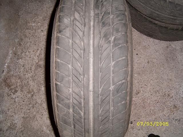

salms Skrevet Mars 7, 2005 Rapporter Share Skrevet Mars 7, 2005 Hmmm, de ble kanskje litt store.. Men her er de: Ligger forresten bilder av bilen med hjula påmontert her: Bilder av bilen.. Siter Får man først smaken på gode biler, så fortsetter man gjerne å kjøre Audi videre også.. :) Lenke til kommentar Del på andre sider More sharing options...

salms Skrevet Mars 7, 2005 Rapporter Share Skrevet Mars 7, 2005 ooops, sa jeg 225? Jeg har 235 på mine 8,5". Så de på bildene er 235, ikke 225 som jeg sa. My bad.. Siter Får man først smaken på gode biler, så fortsetter man gjerne å kjøre Audi videre også.. :) Lenke til kommentar Del på andre sider More sharing options...
