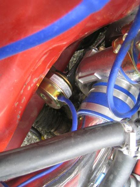

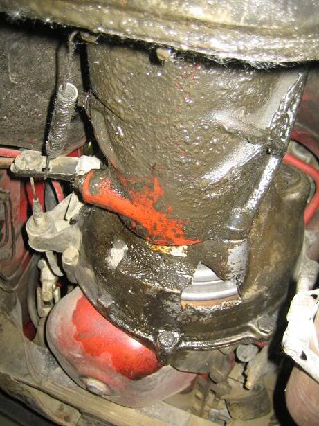

IMG_1951.jpghar fått byttet wg, er en 31 actuator fra cossie som har blitt montert! nå drar den helt til turtallssperra:)
har fått fiksa drivverket etter sist havari og:

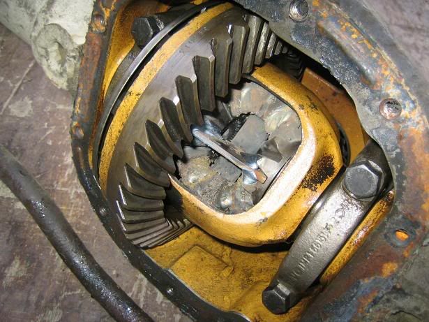

her har alle boltene løsnet fra clutchhuset som fester det til girkassa, ene har falt helt ut og fått så hard medfart at den har sprengt seg gjennom huset! all olja rente ut og, pga av at det ble åpnming mellom huset og kassa! en viss assistent som ikke har dratt til skruene hardt nok:iconsm dette skal faen ikke jeg ha på meg...hehe

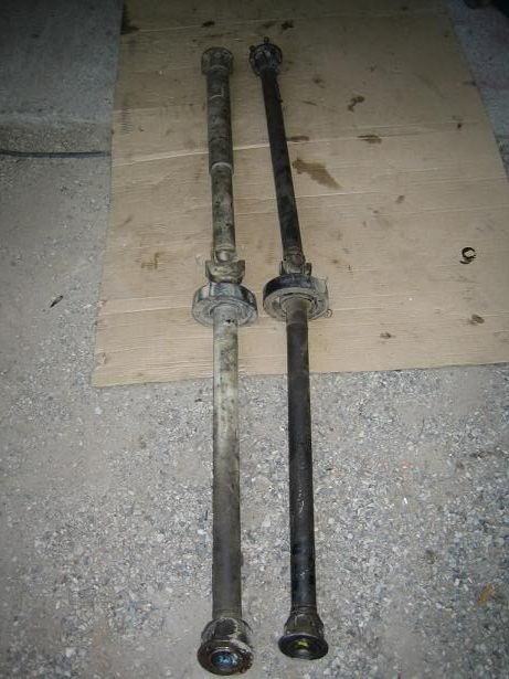

Bytta til grov type mellom aksel, hovedgrunnen til byttet er fordi at bakre delen var bøyd på akselen som satt der fra før:
Diffen ble sveist sammen igjen, denne gang med 400amp og med flattjern mellom to av drevene!;)
har holdt nå lenger enn sist sveis..etter endel burning og sladding!hehe

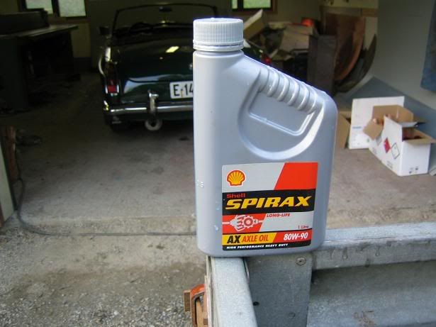

Skikkelig diffolje;)

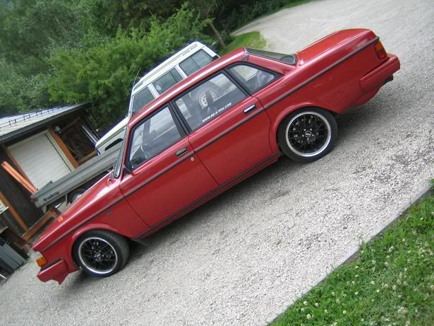

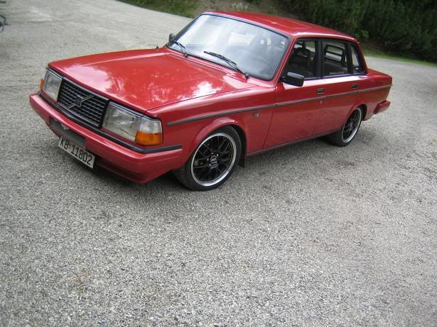

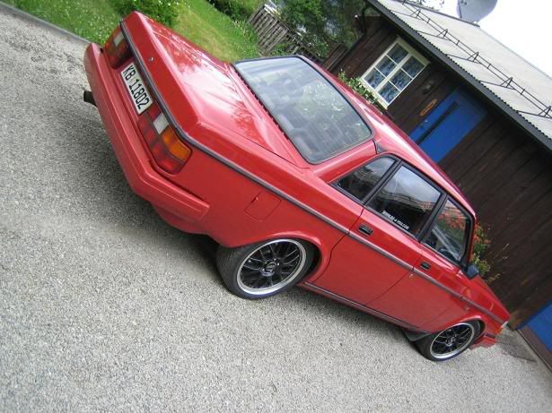

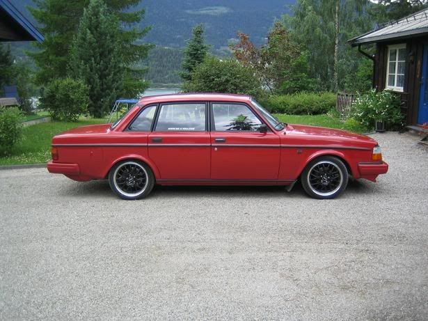

noen photosessions..senkinga har blitt bedre enn før også!
