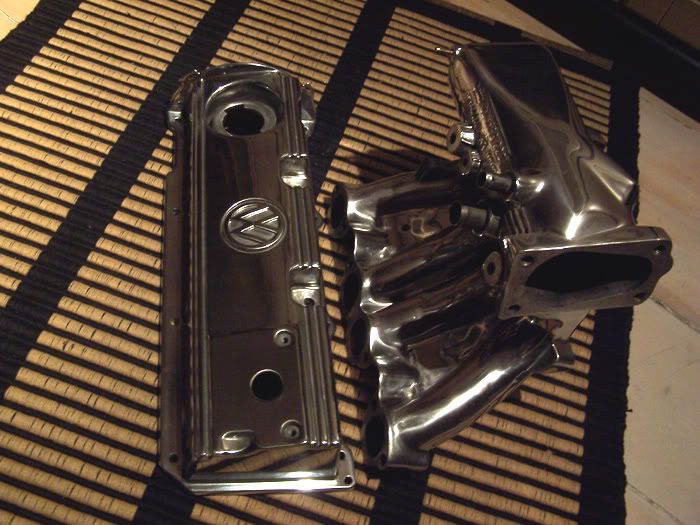

Chrome innsug, toppdeksel og manifol :D :

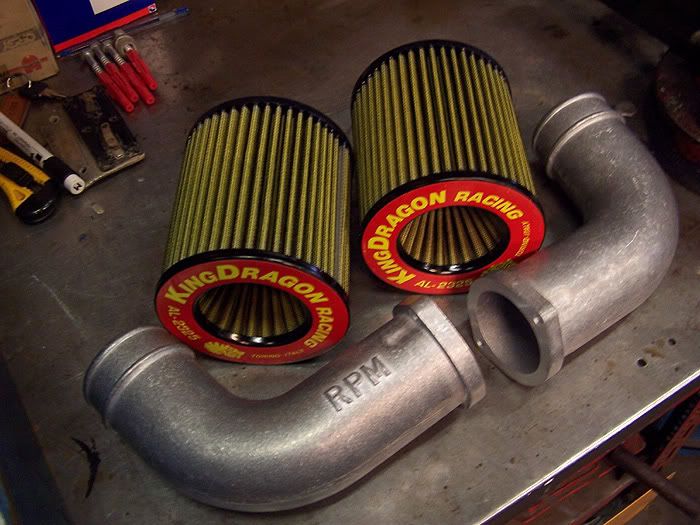

Adapter samt luftfilter til begge sider av lader(takk Volksport) :

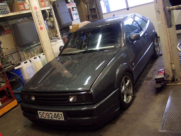

Tenkte jeg skulle montere luftfilter og adaptere i dag, så da stua jeg bilen inn i verkstedet på jobben.

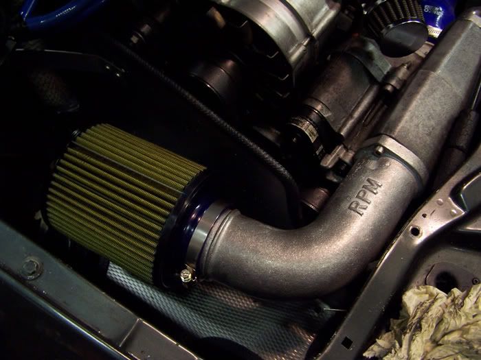

Ikke store jobben å montere gitt, ble seendes litt bra ut og :

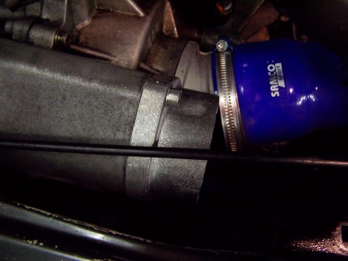

Måtte dessverre ødelegge ene adapteren litt siden den kræsja med radiatoren :
Men min gjennomtenkte plan fungerte :

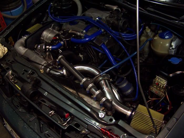

Er det snart på tide å rydde opp?
Sånn feks skal et motorrom se ut
joda, hadde jeg hatt penger så....
Men må jo huske at alt kan ikke skje over natta.
Har tenkt tanken å prøve å skjule vakumslanger og sånt, men kan jeg f.eks skifte plassering på den ventilgreia slangene går til ?

Du kan begynne med å røske bort kullfilter med tilbehør.
Samt legge alle vakum slange litt systematisk.
Hvis motoren din er i noelunde form så spytter den heller ikke noe olje i den tanken din ???? Fjern den å sett filteret rett på toppdekselet...
Kjølevansøret der fremme får du et lang trør med en nippel til uttaket til ekspansjonstank - og bort med den stuppen med slange samt slangeklemmer.
Syntes ikke det så noe ryddig ut der nå.
Men du har noe på gang. :)
