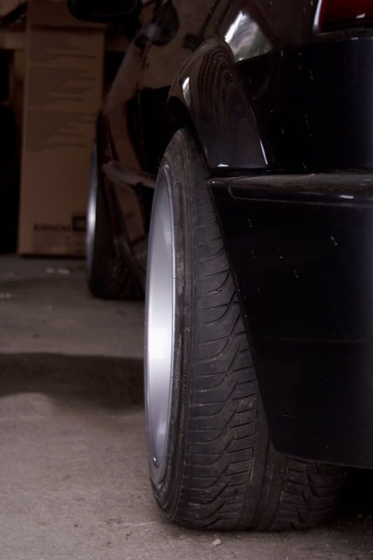

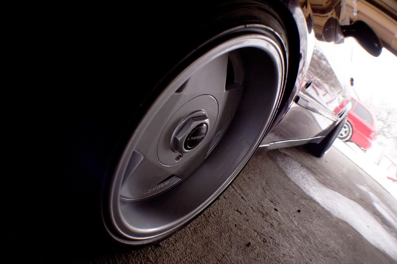

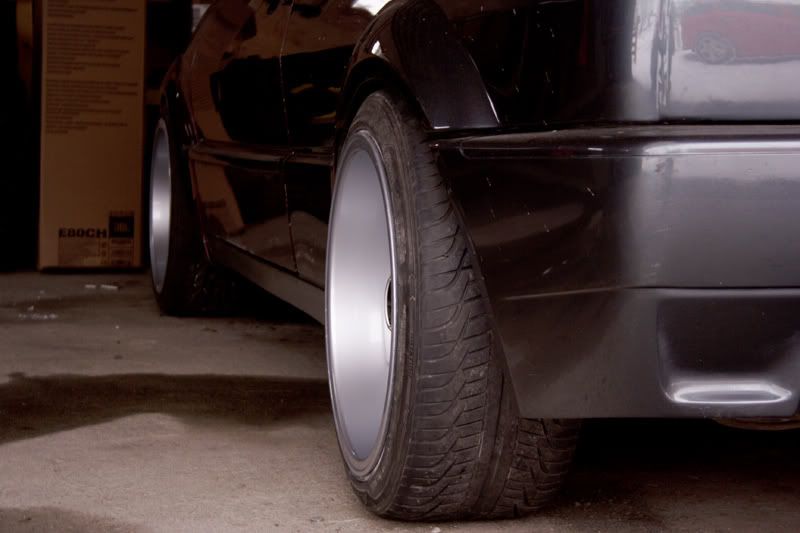

nå er jeg hjemme i Lillehammer, så da har jeg fått gjort litt på corradoen. I dag drev jeg på i noen timer, så da har jeg fått montert intercooler og felgene.
Ingen helhets bilde av corradoen med felgene, men det ordner jeg i morgen. Dette får holde inntil videre:
