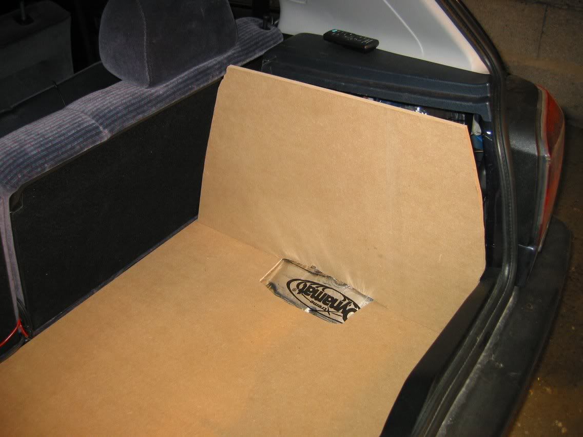

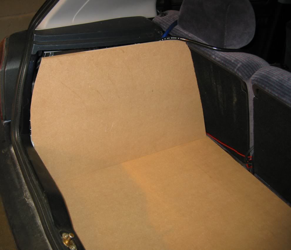

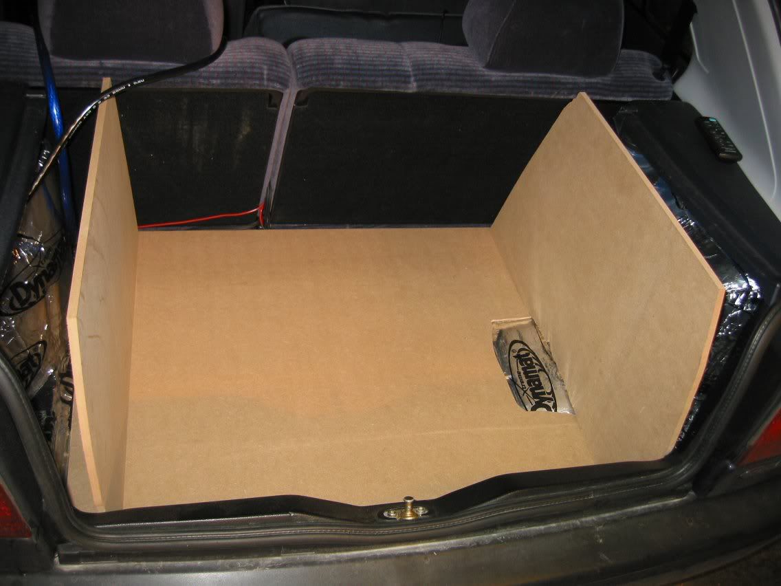

Har nå laget til golv, vegger og en plate til å ha i hjulbrønnen:

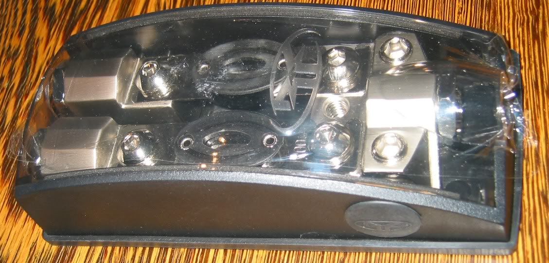

I hjulbrønnen har jeg tenkt å montere strømfordelingsblokken som skal bestå av noen slike:
Lars E.: Interessert i å selge en av de du har liggende i garasjen? Mangler en...
Trenger også to slike T-blokker med tre 0G tilkoblinger. Noen som kan komme med noe?
