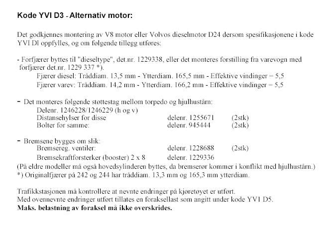

JEPS Skrevet November 11, 2004 Rapporter Share Skrevet November 11, 2004 sjekk at bilen/motoren er godkjent, å finn ut hvordan han har fått den godkjent, har han papirer på at motoren er max 220 hk,(v8 er godkjent i 240 serien, men da med max 220 hk) ellers kan du plutselig bli plaget med godkjenning. er det ventilerte skiver og dieselfjærer?, dette må være på ved en godkjenning (går ut fra at dette er en 240....) forgasser v8 = døden for lommeboken når du skal fylle bensin. verdt hvær en krone når det står på som værst!!! Siter 240 75mod V8 245 76mod TIC B21ET 63 Cadillac deville step in and sitt down, shut up and hold on! Lenke til kommentar Del på andre sider More sharing options...

Per-Henrik Skrevet November 11, 2004 Rapporter Share Skrevet November 11, 2004 skal ikke si noe sikkert men ventilere skivene til volvo 240 er ikke de bare gokjent For 220hk, hvis man skal ha mere en det må man vell ha gjordt noe annet med bremsene eller? Siter Trenger 16v topp til volvo rød blokk. PM ME... Lenke til kommentar Del på andre sider More sharing options...
VolvoMan Skrevet November 11, 2004 Rapporter Share Skrevet November 11, 2004 220 på ventilerete skiver ja... Du må den store bremskraft forsterkeren.. Står litt her : http://www.volvocars.no/_Tier2/PreOwned/SpecialOffers.htm Siter Volvo 945 GLTD 1991 Volvo 740 GL 1986 (Delebil/prosjekt) Volvo 24? 19?? (V8 prosjekt) (x) Opel Record 2.0S 1984 (x) Honda Accord Combi Cupe 1984, (x) Volvo 244 GL 1979 (x) Volvo 244 Dl 1981 Lenke til kommentar Del på andre sider More sharing options...

JEPS Skrevet November 15, 2004 Rapporter Share Skrevet November 15, 2004 ja da må han i allefall ha montert andre/bedre bremser++ (om den var godkjent med 350hk), å da var den nok verdt pengene vil jeg tro... synd for deg at den var solgt da:rolleyes: å til VolvoMan, var kult å kjøre til bodø en sving ja, brukte noen kroner på den ene dagen... huff... men MORO, ja det var det!! Siter 240 75mod V8 245 76mod TIC B21ET 63 Cadillac deville step in and sitt down, shut up and hold on! Lenke til kommentar Del på andre sider More sharing options...
