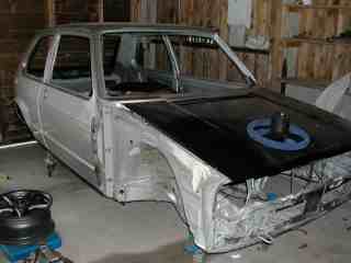

ØysteinSlåke Skrevet Desember 7, 2002 Rapporter Share Skrevet Desember 7, 2002 Ved montering av: -lavprofil dekk -hardere dempere -stivere fjærer -polyurethan foringer ...vil jo påkjenningene på sjølve karosseriet på bilen øke, over tid vil fjørbeintårna "knee" sammen. og det svakeste punktet vil sprekke. holder det da og montere stag mellom tårna? eller må eg gå kraftigere tilverks og stiva av og forsterke heile bilen. Tenker her på "go-kart" på offentlig vei, omtrent slik Golf Mk1'en min kommer til å bli. (må kjøpe nyrebelte ;) ) mvh øystein Siter Lenke til kommentar Del på andre sider More sharing options...
ottar Skrevet Desember 8, 2002 Rapporter Share Skrevet Desember 8, 2002 Heilsveis karosseri og bygg tårn til tårn bur. Siter Lenke til kommentar Del på andre sider More sharing options...
Audi quattro turbo Skrevet Desember 8, 2002 Rapporter Share Skrevet Desember 8, 2002 Heilsveis karosseri Ottar ??? Det gjør ikke de selv på rallybiler engang!! En kompis her i Ålesund har vært med å bygd opp en del Subaru rallybiler,Thomas Schie sin osv.....Der fjerner de ALL understellsmasse ( EN JÆVLIG JOBB) lager til sveise larver på 3 cm så 6 cm opphold så 3 cm sveis igjen osv osv på absolutt alle plateskjøter.Da blir bilen så stiv at du vil ikke tro det!!!!!!Selv med org. foringer og fjærer demepere har du problemer med å rugle på bilen sideveis.Stort sett dekka som gir etter bare.Samme karen skal til å sveise et gedigent bur i sin Audi 90 quattro med S2 motor med Haltech.Han orker ikke sømsveise bilen fordi det er en JÆVLIG jobb å fjerne understellsmasse Siter `96 VW Golf TDI "90" og `06 Skoda Octavia L&K 1.9 TDI 4x4 stv konebil. Lenke til kommentar Del på andre sider More sharing options...
ottar Skrevet Desember 8, 2002 Rapporter Share Skrevet Desember 8, 2002 Ja det var det eg meinte. Stress å fjerne understellmasse? Det er berre å sandblåse driten det. Siter Lenke til kommentar Del på andre sider More sharing options...
spinn Skrevet Desember 8, 2002 Rapporter Share Skrevet Desember 8, 2002 Sandblåse tektyl går ikke.....mens herda karosserikitt kan blåses bort. Når det gjelder forsterkninger, lønner det seg alltid å sømsveise bilen, fordi vridningsstivheten øker noe enormt. Du kan jo også med fordel ta kontakt med et firma som driver med trimming/chassisbygge for å forhøre deg om hvilke deler av bilen som trenger forsterkning i form av plater eller lignende. F. eks. Kvikk-Service ved Kjell Aaen. (sitter også i Bilsportforbundet) Han driver mye med boble og "påssje":) Om han ikke kan hjelpe deg med noen tips, kanskje han vet om noen som kan hjelpe deg??? Siter live to drive... Lenke til kommentar Del på andre sider More sharing options...

ottar Skrevet Desember 8, 2002 Rapporter Share Skrevet Desember 8, 2002 Originally posted by spinn Sandblåse tektyl går ikke.....mens herda karosserikitt kan blåses bort. Når det gjelder forsterkninger, lønner det seg alltid å sømsveise bilen, fordi vridningsstivheten øker noe enormt. Du kan jo også med fordel ta kontakt med et firma som driver med trimming/chassisbygge for å forhøre deg om hvilke deler av bilen som trenger forsterkning i form av plater eller lignende. F. eks. Kvikk-Service ved Kjell Aaen. (sitter også i Bilsportforbundet) Han driver mye med boble og "påssje":) Om han ikke kan hjelpe deg med noen tips, kanskje han vet om noen som kan hjelpe deg??? Sandblåste jo bilen til "mk1gti", ittno problem sjø. Skal ta min nå, driv å ribber den. Tlf.nr til denn Kjell Aaen? Siter Lenke til kommentar Del på andre sider More sharing options...

spinn Skrevet Desember 8, 2002 Rapporter Share Skrevet Desember 8, 2002 Originally posted by ottar Sandblåste jo bilen til "mk1gti", ittno problem sjø. Skal ta min nå, driv å ribber den. Tlf.nr til denn Kjell Aaen? har ikke nr. på stående fot.....:) Når det gjelder sandblåsing, har ikke jeg personlig gode erfaringer meg seig tectyl, oppkevde at sanda "klumpet" seg under bilen. Og for å unngå at platene i gulvet slår seg p.g.a. varme fra sandblåsinga har jeg valgt å bruke varmepistol og skrape for å få av tectylen før vi har blåst bilen!!!:) Siter live to drive... Lenke til kommentar Del på andre sider More sharing options...
ottar Skrevet Desember 8, 2002 Rapporter Share Skrevet Desember 8, 2002 Jaja, får skrape litt før eg sandblåser da. Siter Lenke til kommentar Del på andre sider More sharing options...
ØysteinSlåke Skrevet Desember 8, 2002 Forfatter Rapporter Share Skrevet Desember 8, 2002 ja, då blir det rensing av tectyl , sveising og burbygging i vinter då, + sammensetting av bilen. Gler meg til våren allerede :) Siter Lenke til kommentar Del på andre sider More sharing options...

Roberto Skrevet Desember 9, 2002 Rapporter Share Skrevet Desember 9, 2002 Originally posted by Audi quattro turbo Heilsveis karosseri Ottar ??? Det gjør ikke de selv på rallybiler engang!! En kompis her i Ålesund har vært med å bygd opp en del Subaru rallybiler,Thomas Schie sin osv.....Der fjerner de ALL understellsmasse ( EN JÆVLIG JOBB) lager til sveise larver på 3 cm så 6 cm opphold så 3 cm sveis igjen osv osv på absolutt alle plateskjøter.Da blir bilen så stiv at du vil ikke tro det!!!!!!Selv med org. foringer og fjærer demepere har du problemer med å rugle på bilen sideveis.Stort sett dekka som gir etter bare.Samme karen skal til å sveise et gedigent bur i sin Audi 90 quattro med S2 motor med Haltech.Han orker ikke sømsveise bilen fordi det er en JÆVLIG jobb å fjerne understellsmasse Hvordan sveiser de sømmene? Først 3 cm, så 6 cm--Neste?? Noen som har gode tips om hvor jeg bør sveise på en 240 (gidd ikke sveise ALT)?? Noen svake punkt? Hva er den beste måten å fjerne undrestellsmassen på? Siter Lenke til kommentar Del på andre sider More sharing options...
