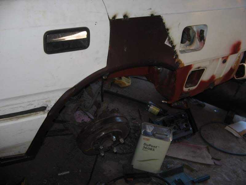

vel... i dag ble det faktiskt også gjort litt :) ikke så lenge vi holt på... eg blei litt ringe osv... :(
men hjulbuen ble festet, og eg begynte å ta av det andre støtdempertårnet... :)
nye hjulbuen på :D

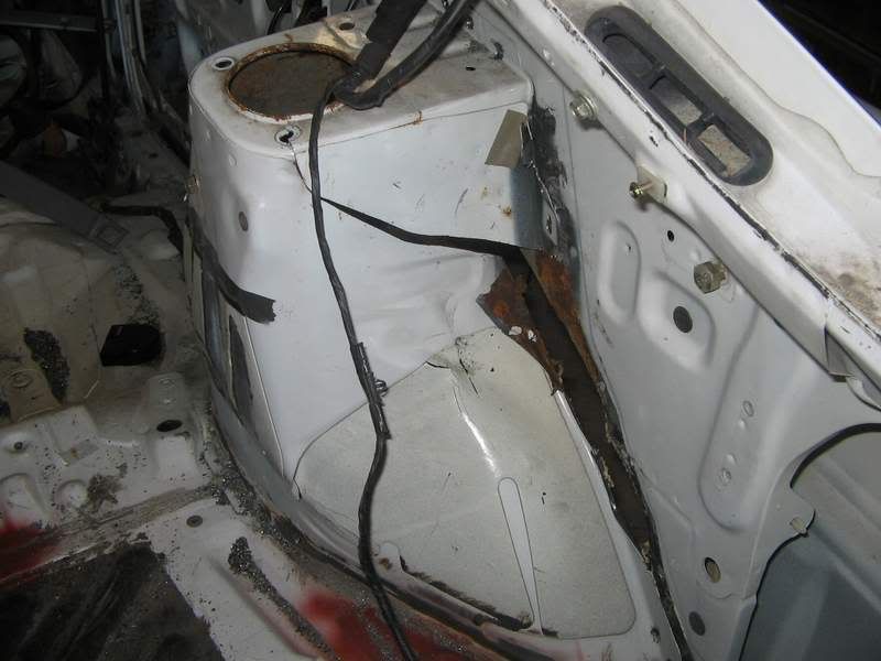

har begynt å ta ut støtdempertårnet, må kutte det slik som er gjort på begge sider, og ta bort alt untatt toppen, fordi det er noen sveisepunkt inni der også som vi ikke kommer til med borre maskinen :)
rensket og klart til å borre opp sveisepunkter inne i hjulhuset B)

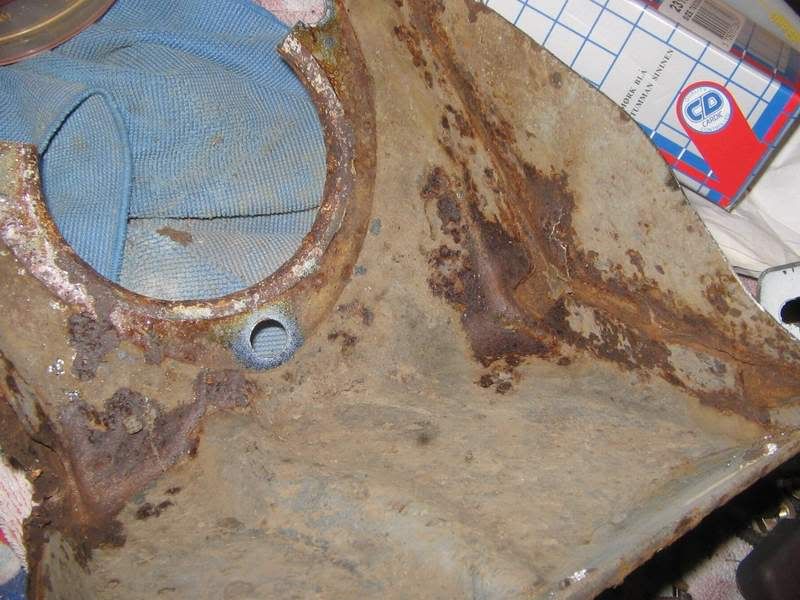

så å si hele hjulhuset er borte, er bare den toppen igjen... tar den senere...

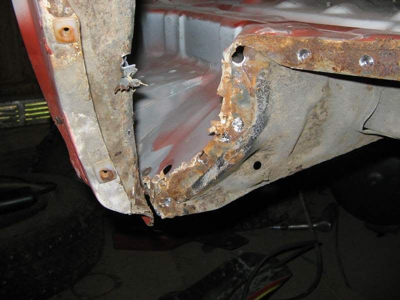

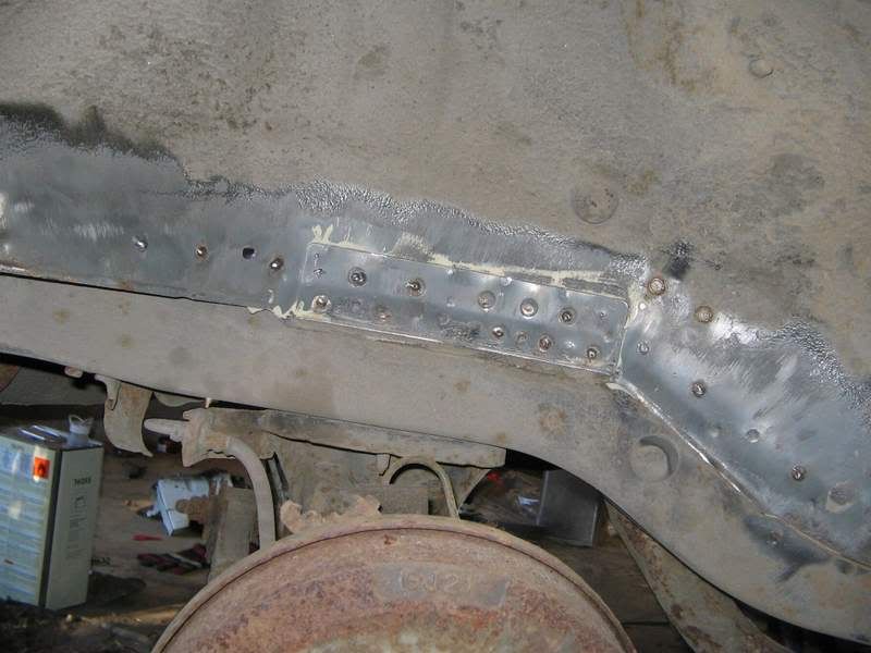

helt nede i hjulbuen, framme med kanalen.. rustet inni kanalen tar vi når vi skifter kanal i vinter
helt nede i hjulbuen, bak under og mot bakfangeren

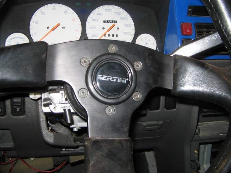

også kom horn knappen til styret i går, fikk montert den også i samme slengen yodude
ser nå at det står litt på skrå... fixer det neste gang eg skal ned :)

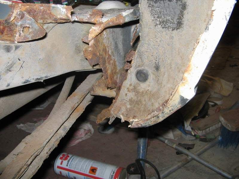

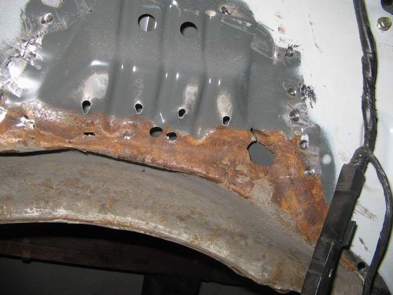

og slik så det ut under :o det store hullet til høgre i rusta lagte eg egentleg, når eg skulle slå av ene sveisepunktet... men var jo så rusta så gjekk vist bare under punktet :rolleyes:
og her er eit bilde inni hjulhustoppen :) dette rustet er det folk ikke tenker på når de bare lapper hullene og tenker alt er fint :rolleyes:
