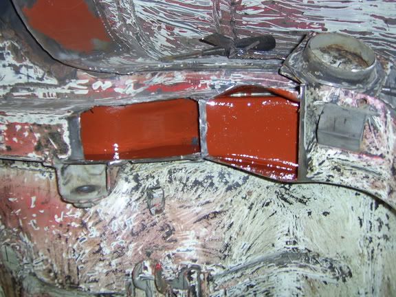

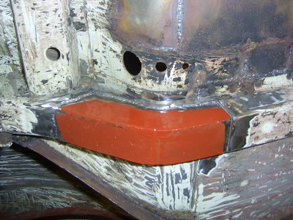

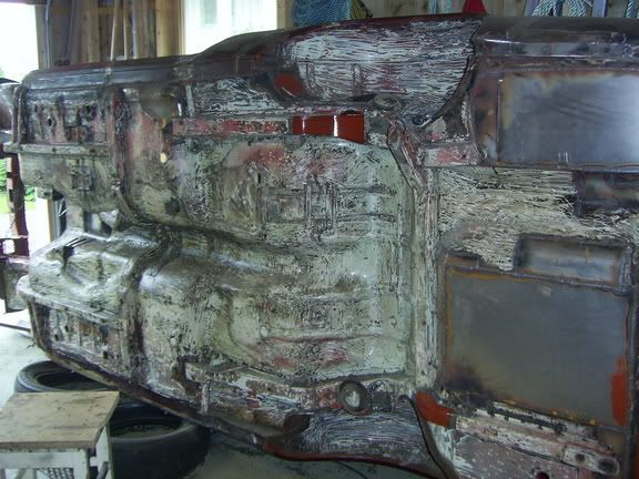

Ferdig å skrape bilen:
Driver å sveiser bærende rust under bilen på fjørfester og vanger.

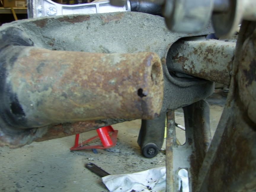

Stopperen på ene siden av forhjulsstillinga er temmelig kjeks. Vurderer om jeg skal lappe det, eller prøve å få tak i en ny.
