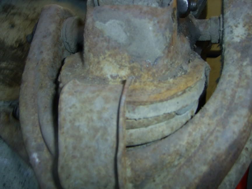

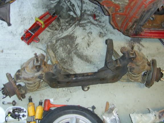

ElCamino Skrevet Juni 22, 2005 Forfatter Rapporter Share Skrevet Juni 22, 2005 lexmaul exip ja. sikkert ikke lexmaul som har lagd de men... elcamino: jeg har 195/45 på 8" burde gå med 205 på 9" men det blir nok dekkstrekk ja :cool: ojoj...hehe va skrev jeg tannløs satt å tenkte på å selge lexmaul hekkskjørtet mitt :) hmm...er litt usikkert på hva jeg skal gjøre. beste hadde vel vert å fått tak i noen EXIP 7.5 tummers. Sliter forresten litt med forhjulsstillinga, altså å få ned nedre bærebrua. Sitter som limt til bærekula. Tips? Siter 1978 Chevrolet Camaro 1999 Opel Omega 1978 Opel Ascona B prosjekt Speed kills, drive japanese and live forever! Lenke til kommentar Del på andre sider More sharing options...
locdog84 Skrevet Juni 22, 2005 Rapporter Share Skrevet Juni 22, 2005 Varme :) yodude Siter 86 Bmw 325i 96 Toyota Carina E 1.8 98 Audi A4 1.9Tdi [x] 86 Bmw 325i [x] 85 Audi 100 2.2E Lenke til kommentar Del på andre sider More sharing options...
ElCamino Skrevet Juni 22, 2005 Forfatter Rapporter Share Skrevet Juni 22, 2005 ja, må vel til :ratatatat Siter 1978 Chevrolet Camaro 1999 Opel Omega 1978 Opel Ascona B prosjekt Speed kills, drive japanese and live forever! Lenke til kommentar Del på andre sider More sharing options...
classic Skrevet Juni 23, 2005 Rapporter Share Skrevet Juni 23, 2005 regner med at du har løsna stabstaget? Siter '01 Alfa 147 2.0TS SS '76 Ascona 16v Lenke til kommentar Del på andre sider More sharing options...
joppa Skrevet Juni 23, 2005 Rapporter Share Skrevet Juni 23, 2005 å at du bruker avdrager å banker litt på den når du ikke klarer å skru mer. Siter Lenke til kommentar Del på andre sider More sharing options...
ElCamino Skrevet Juni 23, 2005 Forfatter Rapporter Share Skrevet Juni 23, 2005 regner med at du har løsna stabstaget? ja, seff. Synes det såg litt vansklig ut å komme til å plassere avdrager, men skal prøve. Så er jeg litt redd for å skade mansjettene på kulene visst jeg skal til med flammekasteren. Siter 1978 Chevrolet Camaro 1999 Opel Omega 1978 Opel Ascona B prosjekt Speed kills, drive japanese and live forever! Lenke til kommentar Del på andre sider More sharing options...
classic Skrevet Juni 23, 2005 Rapporter Share Skrevet Juni 23, 2005 ahh. så ikke at den fortsatt satt fast ved bærekula. hehe prøve og banke litt rundt godset på spindlen der den er festa i bærekula. kan sitte noe sinnsvakt, men pleier og komme etterhvert. Siter '01 Alfa 147 2.0TS SS '76 Ascona 16v Lenke til kommentar Del på andre sider More sharing options...

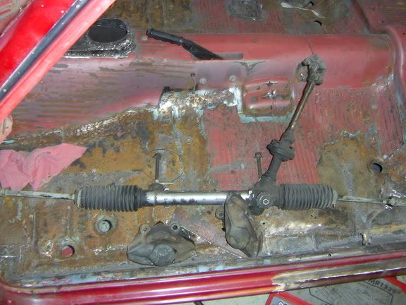

ElCamino Skrevet Juni 23, 2005 Forfatter Rapporter Share Skrevet Juni 23, 2005 har tatt ned forstillingen nå. ganske angrepet av rust bærebruene. Skulle egentlig hatt noen som var litt mer rustfrie. Siter 1978 Chevrolet Camaro 1999 Opel Omega 1978 Opel Ascona B prosjekt Speed kills, drive japanese and live forever! Lenke til kommentar Del på andre sider More sharing options...
drturbo Skrevet Juni 23, 2005 Rapporter Share Skrevet Juni 23, 2005 Åssen i heiteste klarte du å løsne forstillinga i bakkant? Jeg ga opp...... Tommy Siter Lenke til kommentar Del på andre sider More sharing options...
ElCamino Skrevet Juni 24, 2005 Forfatter Rapporter Share Skrevet Juni 24, 2005 på ene siden løsnet skuren i hylsa ganske lett, men på den andre siden gikk det ikke så der bare stakk jeg vinkelslipern opp i å kutta av bolten. Siter 1978 Chevrolet Camaro 1999 Opel Omega 1978 Opel Ascona B prosjekt Speed kills, drive japanese and live forever! Lenke til kommentar Del på andre sider More sharing options...

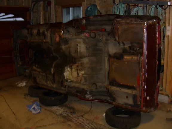

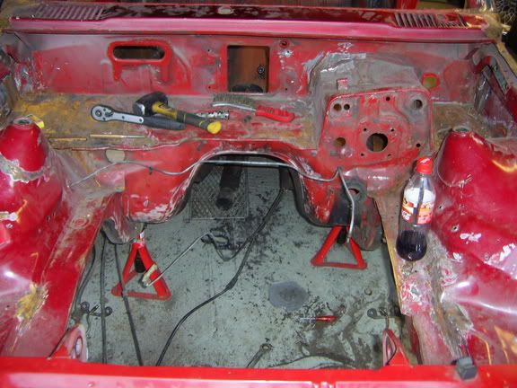

ElCamino Skrevet Juni 26, 2005 Forfatter Rapporter Share Skrevet Juni 26, 2005 bilen er nå klar til å snues. Siter 1978 Chevrolet Camaro 1999 Opel Omega 1978 Opel Ascona B prosjekt Speed kills, drive japanese and live forever! Lenke til kommentar Del på andre sider More sharing options...

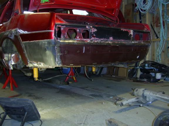

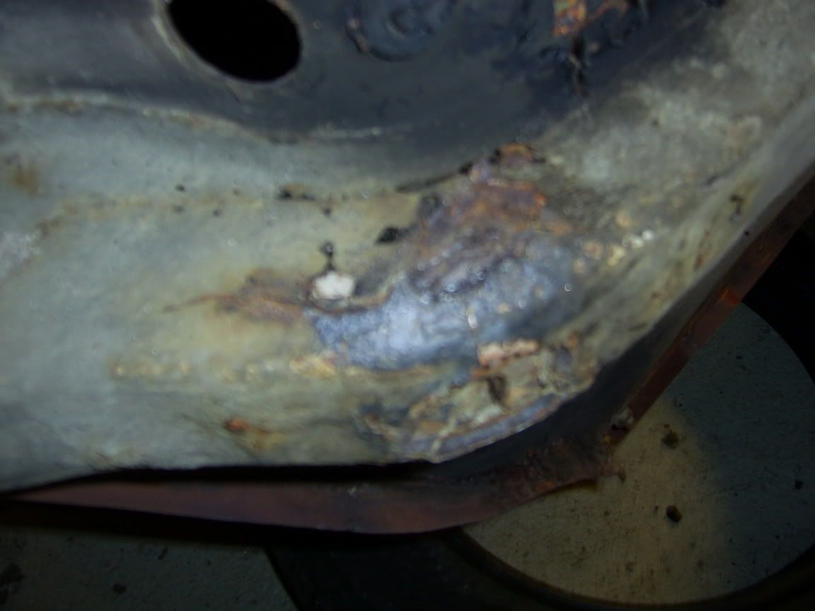

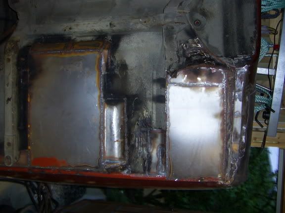

ElCamino Skrevet Juni 27, 2005 Forfatter Rapporter Share Skrevet Juni 27, 2005 snudd bilen nå. Vart noen merkeligt dårlige bilder.. Er en del rust flere steder på vangene som må taes. Siter 1978 Chevrolet Camaro 1999 Opel Omega 1978 Opel Ascona B prosjekt Speed kills, drive japanese and live forever! Lenke til kommentar Del på andre sider More sharing options...
ROLF Skrevet Juli 3, 2005 Rapporter Share Skrevet Juli 3, 2005 Du har nå iallefall blitt flink til å sveise, det skal du ha !! .....Må vel nesten være det når en skal restaurere en Opel ....... :deng Siter Lenke til kommentar Del på andre sider More sharing options...
