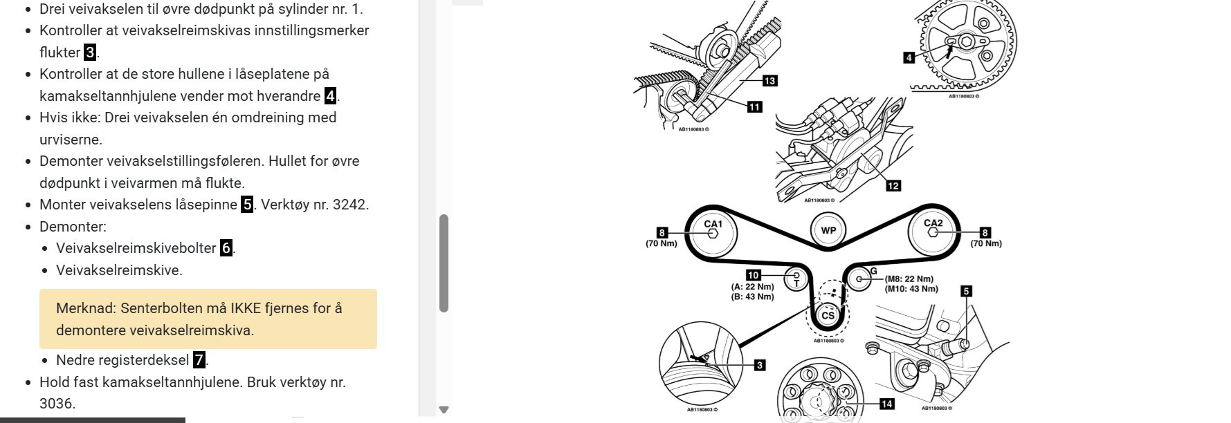

har bytta vannpumpe og registerreim på en audi a6 2,6 v6 c4 96 modell.
Finner ikke ut av det med timing
Noen som kan forklare eller har tegninger av det?
Sånn her ser det ut. Det er et spesialverktøy som settes mellom kamakslingsdrevene etter at motoren er stilt inn på øvre dødpunkt. Det er ikke lett å få skiftet dette uten det verktøyet. Det er meningen at man skal løsne begge drevene på kamakslingen for å gjøre montering av ny reim lettere.
https://www.skruvat.no/reservedeler/motordeler/motorverktoy/sperreverktoy-kamaksel-p1154319?utm_source=google&utm_medium=cpc&utm_campaign=NO - PMax - Spare parts&gad_source=1&gclid=CjwKCAjwwLO_BhB2EiwAx2e-33524d3-3GMGGZKa1TWGT0vrSanyZt1WLcZkvO5fYp1Cvzk3PKf6rxoCEqsQAvD_BwE
Svar i forbindelse med hjelp til bil er veiledende og som regel ikke et fasitsvar. Bileier/forumbruker står ansvarlig for hva de velger å gjøre selv.
Det ligger en gammel guide med bilder for denne jobben her på forumet. Alle slike guider var samlet i "guide/DIY" under respektive bilmodell, men etter at underfora ble omstrukturert fungerer ikke lenger en eneste link. Jeg har tidligere fikset linkene men siden ting endres hele veien så har jeg mistet motet litt...
Uansett, fant tilbake til den som kan være kjekk for din del.
