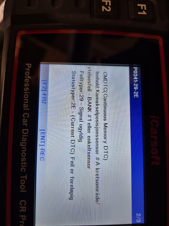

rafoss Skrevet Mars 10, 2025 Forfatter Rapporter Share Skrevet Mars 10, 2025 Tauet bilen hjem,,tok og leste av feilkoder igjen og da fikk eg opp feilkode om kammakselsensor,se bilde Siter Lenke til kommentar Del på andre sider More sharing options...
Quattro73 Skrevet Mars 10, 2025 Rapporter Share Skrevet Mars 10, 2025 Der har du nok årsaken. Når halvleder-komponenter feiler så skjer det ofte pga varme. Enten defekt sensor eller ledningsbrudd til sensor, mest sannsynlig det første ut fra feilkode. Siter Bilforumet.no Administrator Lag en tråd om du lurer på noe, ikke send PM. Lenke til kommentar Del på andre sider More sharing options...
NOBILITET Skrevet Mars 10, 2025 Rapporter Share Skrevet Mars 10, 2025 Enig med @Quattro73 Derimot jeg vil tilføye litt til. Hvis kamakselsensoren svikter, kan bilen stoppe under kjøring eller ikke starte i det hele tatt. Mulige årsaker: Defekt kamakselsensor (mest sannsynlig) Dårlig kontakt eller brudd i ledningene til sensoren Feil med registerkjedet eller tannhjulene (mer sjeldent) Hva du kan gjøre: Sjekk kontakten og ledningene til sensoren for skader Bytt ut sensoren hvis alt annet ser greit ut Hvis feilen fortsetter etter bytte, kan det være et større timing-problem Sensoren er heldigvis enkel å bytte på de fleste biler og koster ikke all verden. Si ifra hvordan det gikk. Siter Lenke til kommentar Del på andre sider More sharing options...

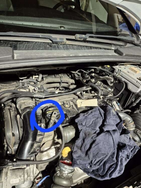

rafoss Skrevet Mars 11, 2025 Forfatter Rapporter Share Skrevet Mars 11, 2025 Da bestiller eg sensoren,det er den som sitter der,med en ca 20cm ledning ? Siter Lenke til kommentar Del på andre sider More sharing options...

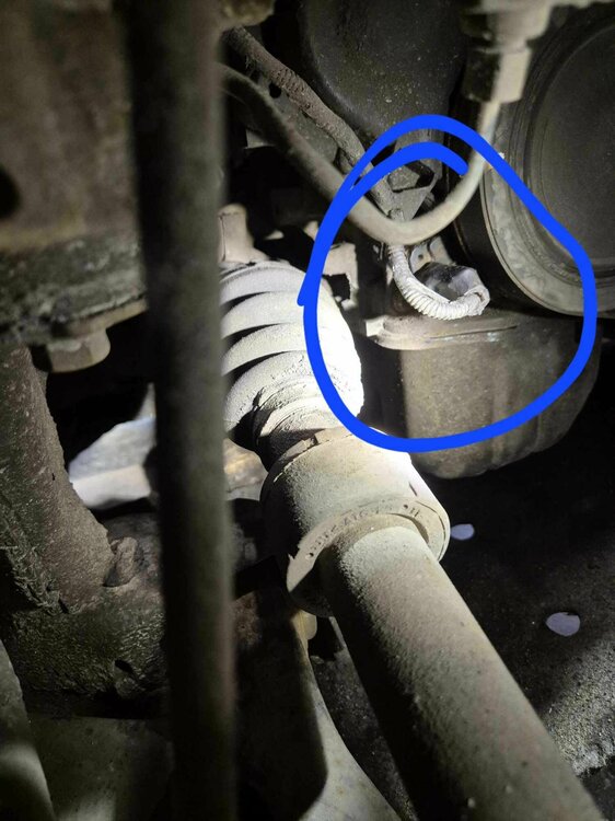

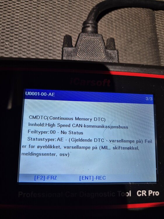

rafoss Skrevet Mars 13, 2025 Forfatter Rapporter Share Skrevet Mars 13, 2025 Byttet sensoren,,ingen endring,,ser denne feilmeldingen også er der,se bilde 1 Det er bare å ta ut den gamle og putte inn den nye? Den sensoren som sitter helt i bunnen like ved kilereimen,,vet noen hva det er ,se bilde 2 Siter Lenke til kommentar Del på andre sider More sharing options...
