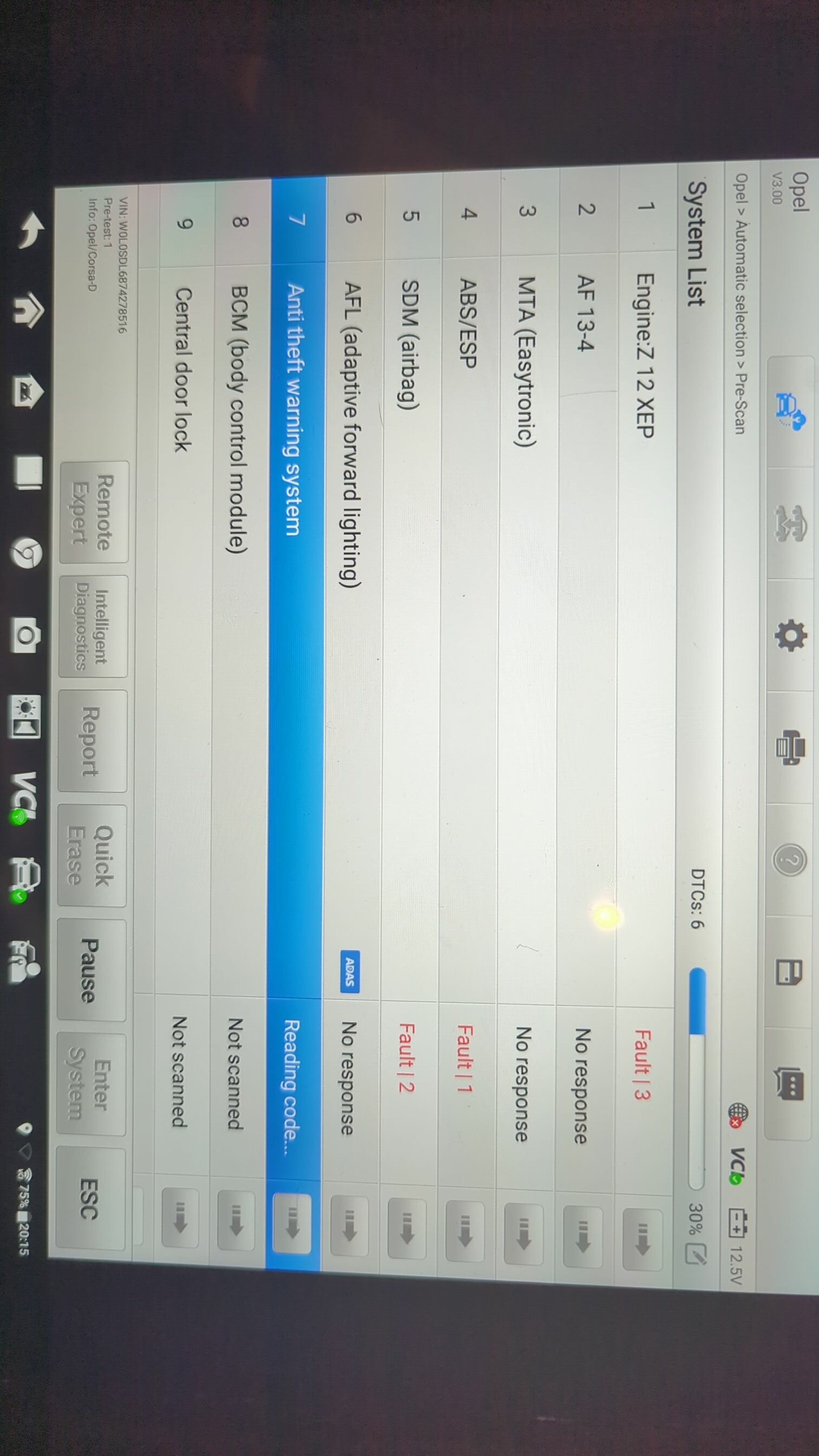

Kjøpte nylig en Opel Astra 1,2 Bensin 2007 modell, hvor jeg fikk til beskjed om at starter skulle være deffekt og dårlig batteri.
Jeg har kjøpt nytt batteri og testet starter med å omgå start rele og starter funker som bare det.
Men etter litt feilsøking med instrument så kan det vise seg at det er noe med ECM og BCM med den immobilizeren som gjør at jeg ikke får lov og starte bilen.

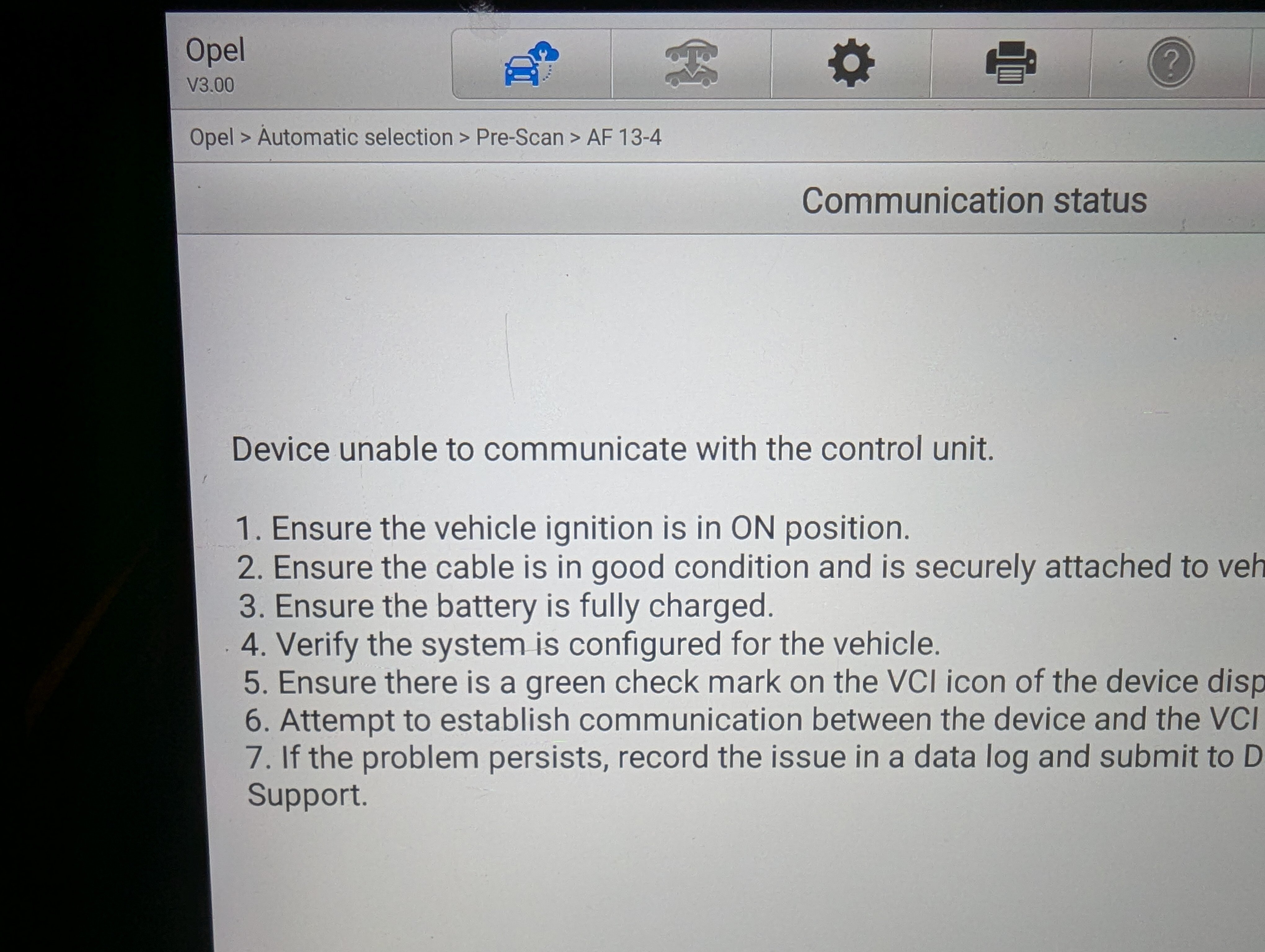

Kjørte en IMMO scan for å kunne fjerne eksisterende nøkler og programere alt på nytt (Bruker da en Autell LM508). Men hver gang jeg prøver på dette så får jeg feil på systemet og kan virke som det er ECM (ECU) som er problemet her (Legger ved 4 bilder av diagnose).
Prøver å resette ECM men får da opp at dette er feil pin? Men kan det være at ECM er deffekt eller må programeres på nytt?
Oppdaget også at jeg oppnår ikke kontakt med TCM med diagnose instrumentet? Er dette rellevant til dette problemet jeg har eller bare et feil spor?

Uten at jeg er ekspert på feltet, så tror jeg ville vært ganske forsiktig med å slette nøkler og programvare på div styreenheter selv med et litt mer avansert diagnoseapparat. Ofte er nøkkelprogramering forbeholdt de merkeverkstedene som har en oppkobling mot bilfabrikken. Selv om det er et eget valg på diagnoseapparatet, så kan det gjøre mer skade enn nytte.
Vet at på disse bilene, så var det i sin tid en del trøbbel med rattstammemodulen (CIM), om jeg husker rett så går alt av tenningslås, horn, airbag og knapper på rattet via denne. Du kan jo se om du får kontakt med denne på diagnoseapparatet. Teste selv om alt av knapper på rattet fungerer for eksempel.
Fukt i sikringssboks i motorrommet er også en ting som bør sjekkes, et annet kjent problem på Opel av denne årgangen.
