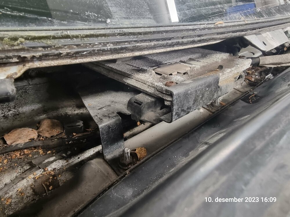

Handla en golf i dag, litt på impuls, en venninde lurte på om jeg kunne hjelpe henne å taue bilen til huggeri til uka så jeg kjøpte heller bilen av henne, 2004, 165000km. 1,6l 102hk. bensin. Hun hadde fått nei på eukontrollen pga rust i kanaler, eksoslekasje, rust på skiver bak og mest sannsynlig trengte ny toppakning. Sveise kan jeg så det er ikke problem. Skiver bak er byttet fort, eksos kan fikses men så var det toppakningen da, tokk av innsug og målte komp, ligger mellom 13,3 og 14,2 så da regner jeg med toppakningen er ok, ( vet hun har brukt bilen lite siden i sommer så kondens tenker jeg) så til spørmålene da 🙂

Da ble det bestillt olje, alle filtere, regreim sett, skiver og div fra eurodel, så får jeg ta tak i det med vindusviskerene mens jeg venter på deler. Må bestille meg 2 stk kanaler og.
Ser de vindusviskerene kan bli utfordrende å feilsøke, alt fra ledningsbrudd, vann i motor, tørre ledd til hendel og cpu...

Ja viskerproblemet kan være litt kinkig siden de også starter av seg selv. Hadde det ikke vært for dette så ville jeg antatt treghet i viskermekanisme. Opplevd eksakt det samme på en A6, aksel gikk så tregt inni hylse at hele innfesting knakk til slutt. Her stoppet visker midt på ruten eller gikk ikke i det hele tatt pga overbelastet viskermotor, men de startet aldri av seg selv. Det skal de selvsagt aldri gjøre.

Vet ikke om de starter av seg selv, det var det tidligere eier sa, de startet en gang jeg skrudde på tenningen men da var panseret oppe så tenkte at de gikk i servise stilling siden de da stoppet på topp ( men måtte tas manuelt tilbake).. ve4l, skal skru de av etterpå eller til uka å se på armene om de er trege.

Testet viskermotor og armer i går, motoren låt ikke pent og gikk å hakket litt, armene gikk forholdsvis greit men noe treghet var det så motoren har nok slitt litt i de siste årene. bestille ny motor og armer på Eurodel. Fikk bestilt meg kanaler i dag og så nå er romjula reddet 🙂
