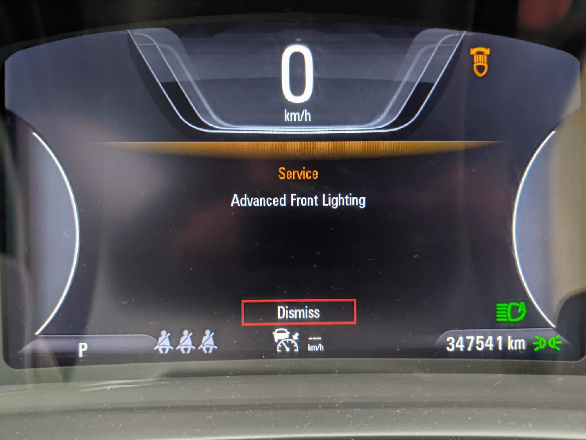

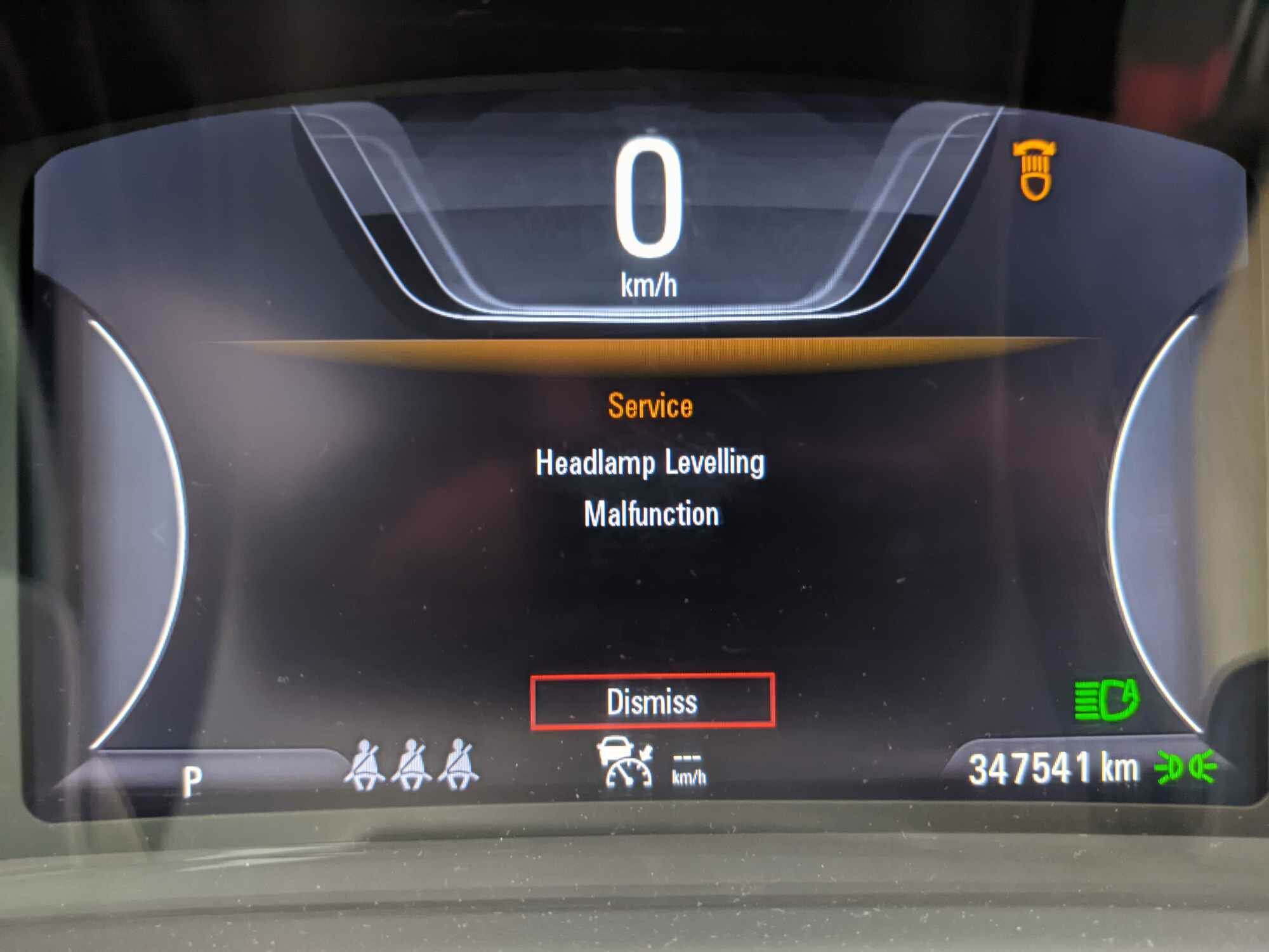

Hei, har en langkjørt Opel insigna som har en av og på feil som kommer i klusteret. Denne vises noen ganger, og noen ganger så går den vekk i en stund. Lurer på hvilke ulike ting som kan forrutsake denne feilen, eller om det er noen typiske Insignia 2013-2017 feil som kan påføre dette. Feilen er som skrevet i tittelen "Advanced Front Light" og "Headlamp Leveling Malfunction". Hvilken som helst hjelp eller info ville vært fantastisk.
Link to comment
Share on other sites
En defekt nivåsensor (montert på for- og bakaksel) kan være årsaken. Beveger lysene seg hver gang tenning slås på så er feilen mest sannsynlig ikke i reguleringen, men nivåsensor. Hva eksakt som er feil vil en diagnose gi svar på.
