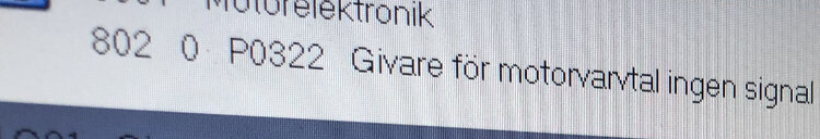

Når vi lastet ned feilkodene kommer denne feilen opp (vedlagt bilde)

Sensorfeil på kamakslings sensor?
Vil legge til at etter sletting av feilkode gikk bil fint som normalt i 8 km ca 10 min før feil inntraff igjen. Så tok jeg av batteri pole og feilkoder forsvant igjen. Bil gikk da i 5 km ca 15 min før feil igjen inntraff.
