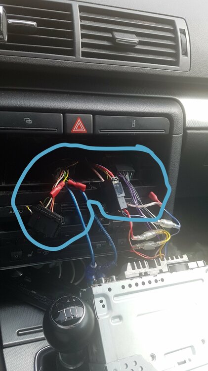

FrkQuattro Skrevet Mars 20, 2022 Rapporter Share Skrevet Mars 20, 2022 Jeg skal koble opp litt stereo, men så trenger jeg kabel fra 3 kontakter til et eventuelt adapter som igjen går til min Pioneer-spiller :) Noen som kan hjelpe meg med dette? Siter Lenke til kommentar Del på andre sider More sharing options...

FrkQuattro Skrevet Mars 20, 2022 Forfatter Rapporter Share Skrevet Mars 20, 2022 3 minutter siden, Quattro73 skrev: Når jeg ikke vet hvilken spiller du hadde originalt eller hvilken spiller du skal bytte til, så er det vanskelig å linke til den overgangen du trenger. Men - de som kan svare deg aller best hva du trenger, er de som selger dette :) Brukeren Elutstyr kan du sende melding til her inne, eventuelt via deres nettside https://www.elutstyr.no/biltilpasset/audi.html?biladapter=237 Et adapter som går fra disse 3 kablene til spiller, og jeg skal få fiksa den tredje kontakten til venstre som bare ligger der da den er litt vel jalla til. Siter Lenke til kommentar Del på andre sider More sharing options...
Quattro73 Skrevet Mars 20, 2022 Rapporter Share Skrevet Mars 20, 2022 De pluggene på bildet, passer de ikke rett inn bak på ny spiller? Om ikke pleier det følge med plugg til Pioneer-spillere - som igjen passer inn i ISO-kontaktene. Ser noen allerede har vært og «vandalisert» i ledningsnettet ;) Ta bilder som viser nøyaktig hvordan kontaktene i bilen ser ut, samt plugg bak på ny spiller, og send forespørsel til Elutstyr eller Bilradiospesialisten. Siter Bilforumet.no Administrator Lag en tråd om du lurer på noe, ikke send PM. Lenke til kommentar Del på andre sider More sharing options...
FrkQuattro Skrevet Mars 20, 2022 Forfatter Rapporter Share Skrevet Mars 20, 2022 24 minutter siden, Quattro73 skrev: De pluggene på bildet, passer de ikke rett inn bak på ny spiller? Om ikke pleier det følge med plugg til Pioneer-spillere - som igjen passer inn i ISO-kontaktene. Ser noen allerede har vært og «vandalisert» i ledningsnettet ;) Ta bilder som viser nøyaktig hvordan kontaktene i bilen ser ut, samt plugg bak på ny spiller, og send forespørsel til Elutstyr eller Bilradiospesialisten. Isoen til spilleren er også vandalisert, og derfor må en ha ny, for den er ikke koblet til sånn at den slår seg av med tenningen. Siter Lenke til kommentar Del på andre sider More sharing options...

opelduude Skrevet Mars 28, 2022 Rapporter Share Skrevet Mars 28, 2022 På 3/20/2022 den 6:29 PM, FrkQuattro skrev: Isoen til spilleren er også vandalisert, og derfor må en ha ny, for den er ikke koblet til sånn at den slår seg av med tenningen. Trenger nødvendigvis ikke ny kabel til spilleren. Går fint an å reparere/skjøte ledningene om det blir gjort ordentlig med krympeskjøter slik at det ikke er fare for kortslutning. Angående mangelen memoryfunksjon, så må det måles om det er permanent 12v inn på spilleren. Gul ledning skal ha konstant 12v mens rød skal ha strøm når du setter på tenninga. Ofte er det nok å bytte om på disse to. Sette gul mot rød og motsatt, så er det i orden. Siter Svar i forbindelse med hjelp til bil er veiledende og som regel ikke et fasitsvar. Bileier/forumbruker står ansvarlig for hva de velger å gjøre selv. Lenke til kommentar Del på andre sider More sharing options...
FrkQuattro Skrevet April 2, 2022 Forfatter Rapporter Share Skrevet April 2, 2022 På 3/28/2022 den 11:05 AM, opelduude skrev: Trenger nødvendigvis ikke ny kabel til spilleren. Går fint an å reparere/skjøte ledningene om det blir gjort ordentlig med krympeskjøter slik at det ikke er fare for kortslutning. Angående mangelen memoryfunksjon, så må det måles om det er permanent 12v inn på spilleren. Gul ledning skal ha konstant 12v mens rød skal ha strøm når du setter på tenninga. Ofte er det nok å bytte om på disse to. Sette gul mot rød og motsatt, så er det i orden. jeg må ha en ny ISO-kabel samt overgang Siter Lenke til kommentar Del på andre sider More sharing options...
