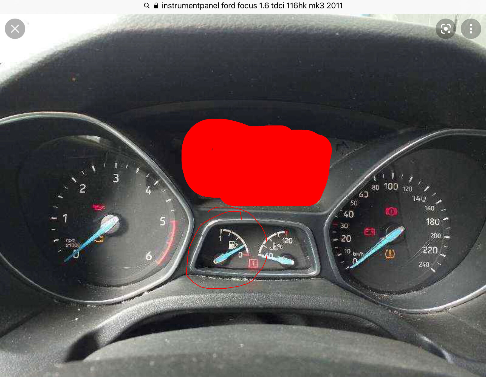

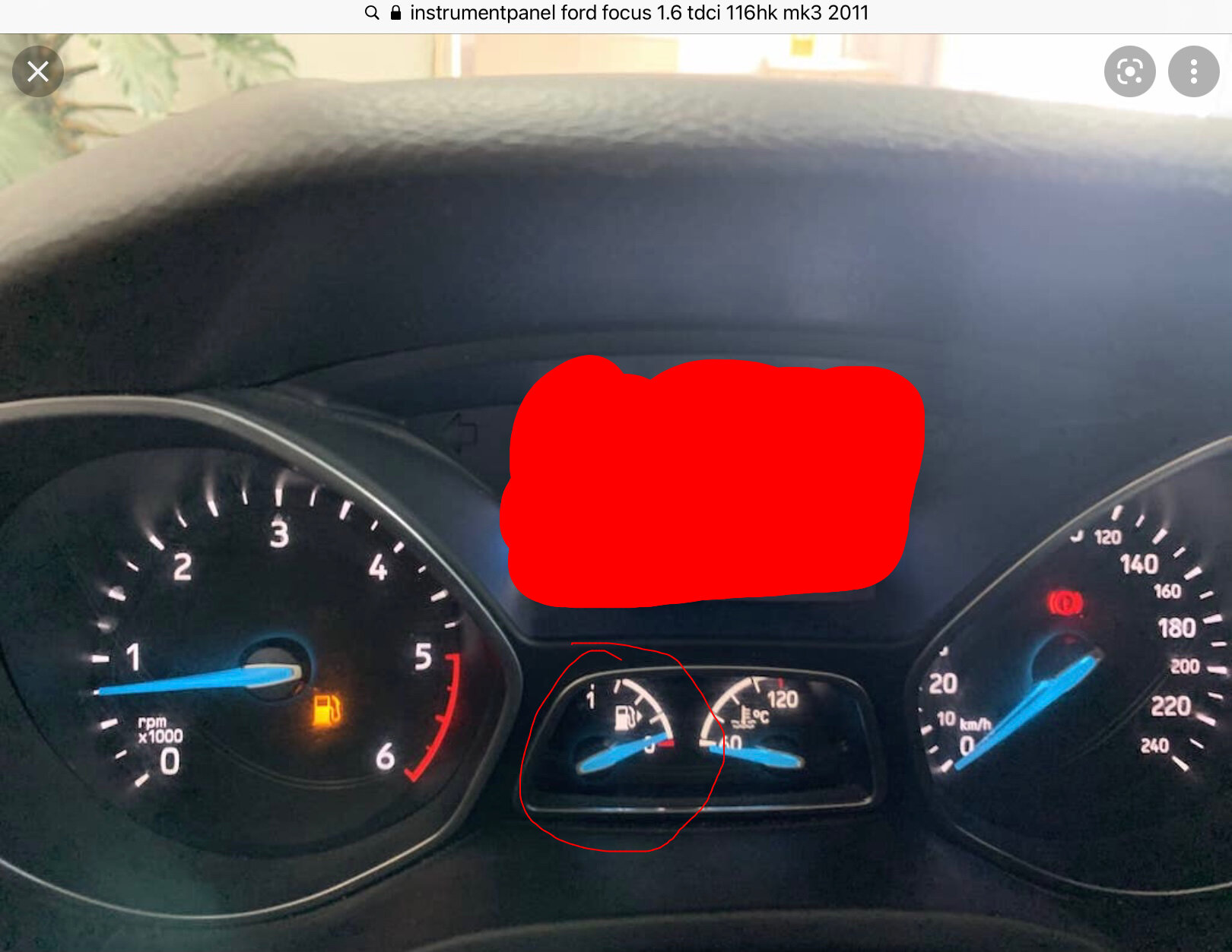

Torbjørn Johansen Skrevet November 4, 2021 Rapporter Share Skrevet November 4, 2021 Jeg kjørte aldri startrask når jeg kjører fra veien til hovedveien. Jeg kjører rolig å kjøre fordi jeg vil motor skal leve lenge så lenge. Fornuftig, men jeg er stor bekymre på grunn av av bilen min begynner å sluke mye diesel. Jeg har undersøkt på motor om lekkasje. Jeg finner ingen noe lekkasje f.eks slange som drypper. Jeg kjørte bare 58 km fram til tilbake. Ford Focus 1.6 TDCi som bruker 0,42 liter pr.mil, men bilen min sluker så mye som det stemmer ikke. Se bilder. Hvordan er løsning? Siter Lenke til kommentar Del på andre sider More sharing options...
Quattro73 Skrevet November 5, 2021 Rapporter Share Skrevet November 5, 2021 Det er umulig å anslå forbruk ut fra hva tankmåler viser. Fyll tanken helt full og reset tripteller, kjør til tanken er ca på 1/4 og fyll så full tank igjen. Du kan da regne ut forbruk liter/mil. Siter Bilforumet.no Administrator Lag en tråd om du lurer på noe, ikke send PM. Lenke til kommentar Del på andre sider More sharing options...
