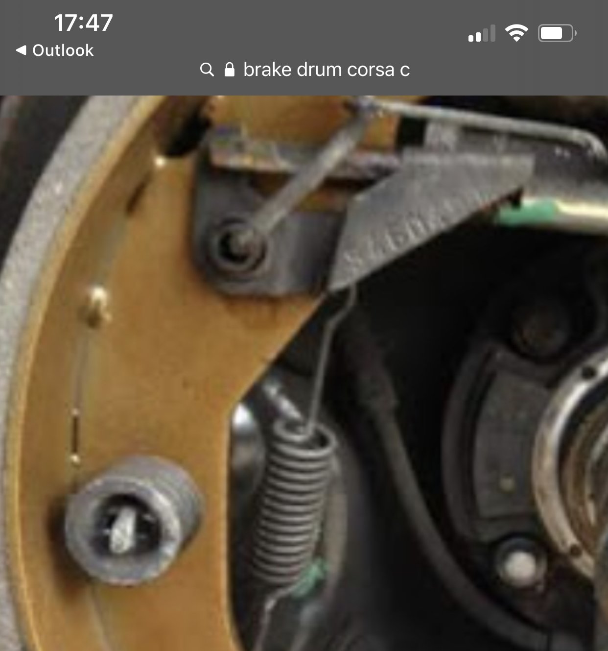

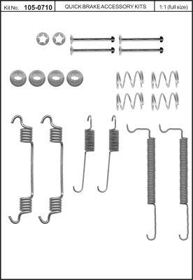

De to låseskivene følger og med på monteringssettet og det ser ut til at armen til håndbrekket følger med, så den hører nok til på selvjusterings som du har bilde av.
Vanskelig å si akkurat hvor den skal sitte, men når man driver med trommelbremser er det beste og demontere på en side først, så kan man bruke den andre siden til å sjekke at alt sitter riktig.
