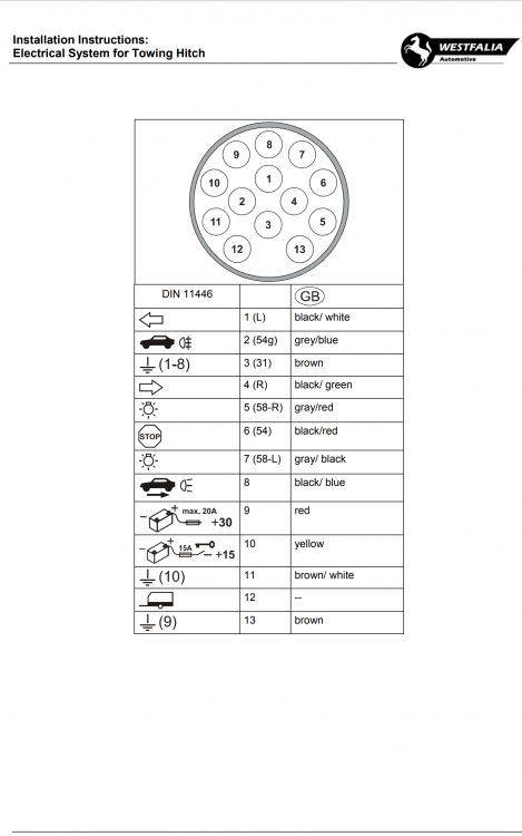

Har ødelagt hengerkontakten på vår 08 ocativa scout. Kjøpte meg en ny universal 13-pols kontakt fra BT. Jeg var litt rask i svingene og klippet av den gamle/trakk ut ledningene uten å notere farge. Fant ut at Skoda/VAG SELVFØLGELIG  ikke kan følge standard for farger ledningene.
Noen som vet fargekoder/skjema, ev hvordan man kan måle seg fram her? Jeg får liksom bare 4v på noen av ledningene når jeg prøver. Litt krise dette :-(

Jepp, ser identisk ut 1-8 der, usikker på hvorfor ikke resten står på den andre sida. Da regner jeg med at det ble rett! Var rart hvor vanskelig det skulle være å google seg fram til det.
