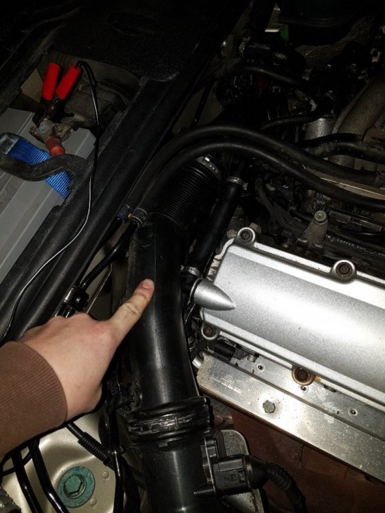

Har funnet det meste av deler til min Vh41803. Men klarer ikke finne disse to.
Har sprekk i et større rør som forsyner drosselspjeldet. Hva er navnet på dette evnt delenummer? Se vedlagt bilde.

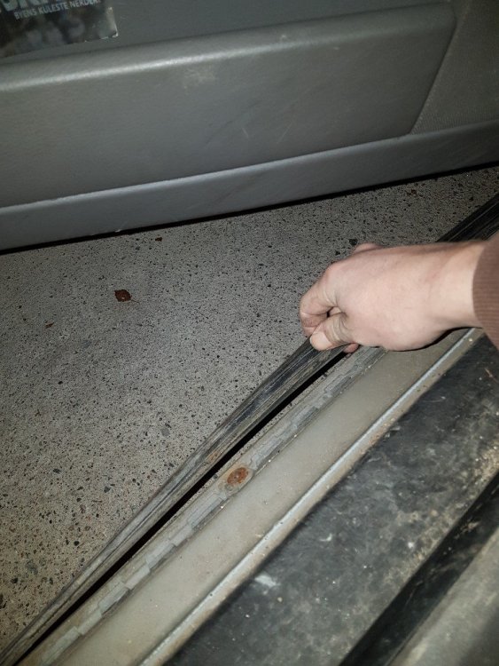

Har også en løs list ved innsteg førerdør. Har noen link til slik del?

Delenummer pleier stå på delene. Rør mellom MAF og spjeld er oppgitt med 06B 129 627 AB, 06B 129 627 L eller 06D 129 534.
Når det gjelder list under dør så ser det mest ut som det er klipsene som er defekt. Se om du finner de her, https://audi.7zap.com/en/rdw/audi+a4+avant/a4/2002-249/8/853-853010/#14
