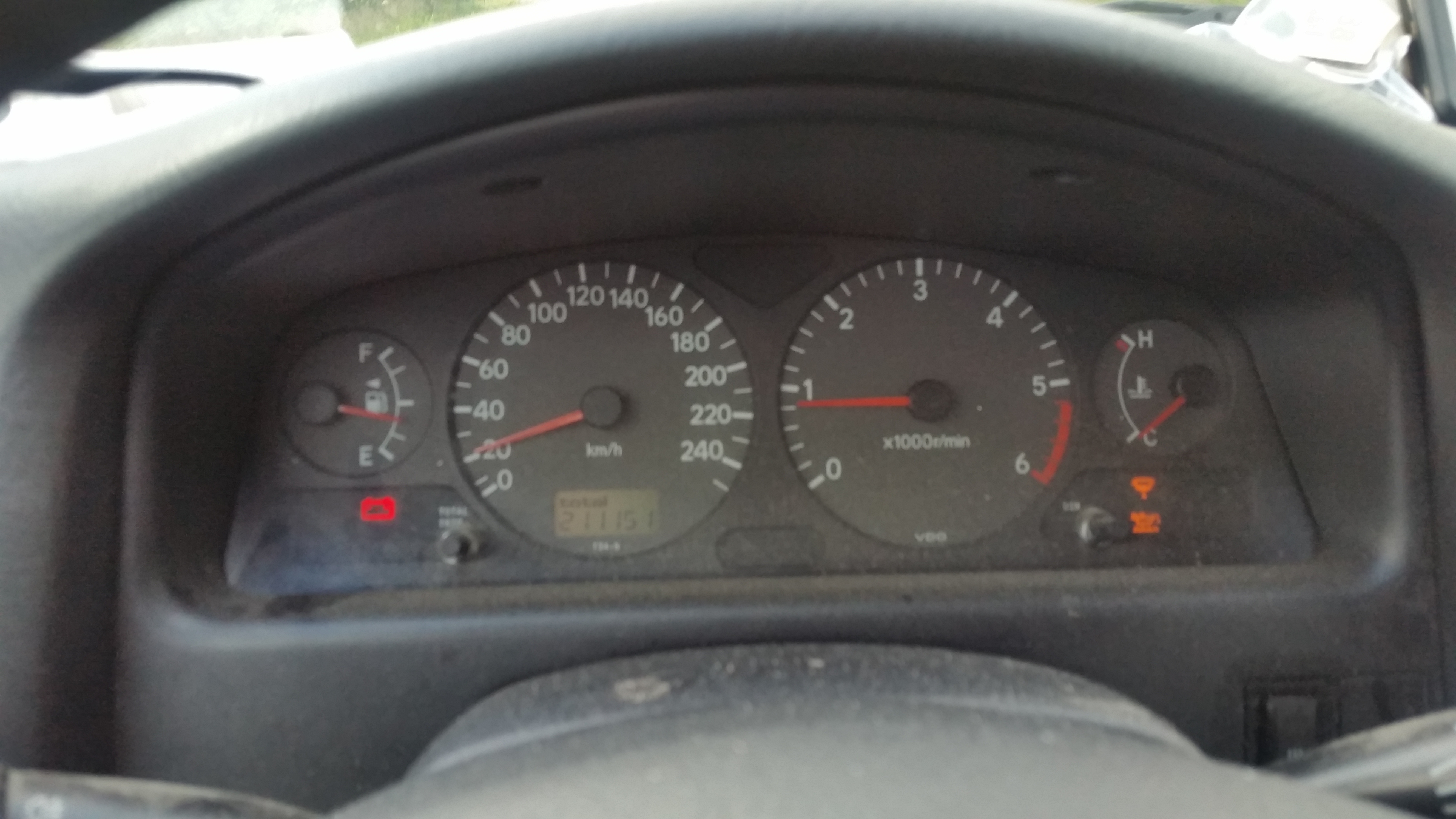

GStrike79 Skrevet Juli 23, 2016 Rapporter Share Skrevet Juli 23, 2016 Da jeg skulle starte bilen etter at den hadde stått i et par dager, kom det opp 3 varsellamper (se bilde) Batteri, dieselfilter og oljenivå. Batteriet lyser grønt, har tømt og primet dieselfilteret og oljenivået ser bra ut. Det jeg stusser mest på er at ingen av disse lysene har vært tent tidligere, men nå kommer de samtidig. Bør jeg la bilen stå, eller kan jeg bruke den. Er på hytta og ganske langt unna nærmeste verksted... Siter Lenke til kommentar Del på andre sider More sharing options...
Jesper1201 Skrevet Juli 23, 2016 Rapporter Share Skrevet Juli 23, 2016 Batterilampen indikerer at det ikke er lading. Det kan komme av flere forskjellige ting, men jeg ville aller først kontrollmålt med multimeter/voltmeter. Sjekk at reima er på plass, hvis den er det er det nærliggende å tro at laderegulator/børster har takket for seg, men er heller ikke utenkelig at selve dynamo er defekt. Siter Bilforumet.no Super Moderator PM med tekniske spørsmål blir ikke besvart, lag en tråd i forumet. Lenke til kommentar Del på andre sider More sharing options...
