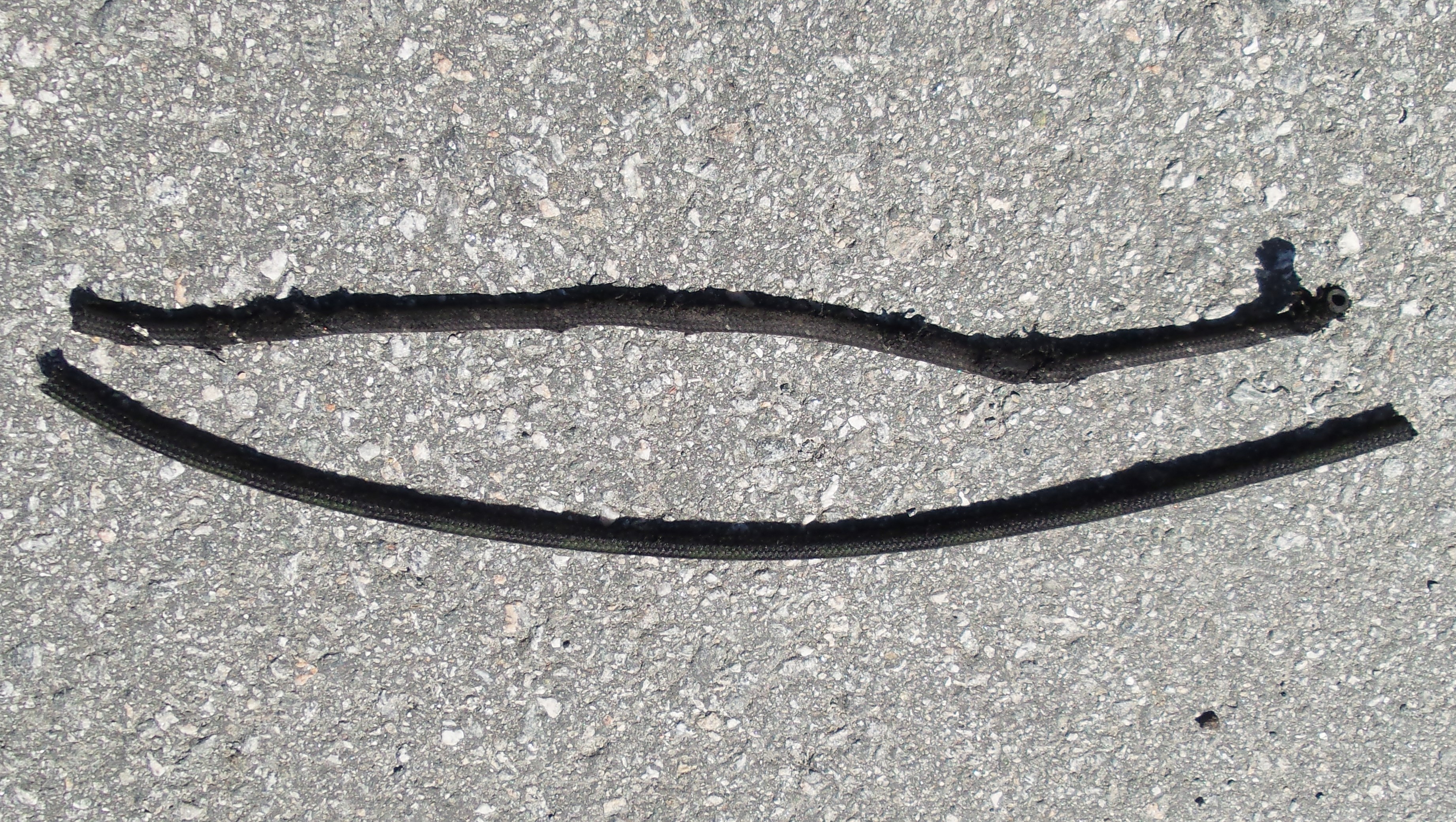

BMW Pelle Skrevet Juni 9, 2016 Forfatter Rapporter Share Skrevet Juni 9, 2016 Var ut å sjekket nå, ikke noe skruer, så jeg brukte litt makt, og da løsnet det, er trykket ned på en tapp på hvert hjørne. Det som var det beste var at det først jeg så var en helt flisete vacumslange, så da spørs det om feilkoden forsvinner i løpet av helgen også :) Tenkte jeg kunne dele bilde av dette her, men hva må jeg gjøre for å få laste opp bilde ? Siter Lenke til kommentar Del på andre sider More sharing options...

BMW Pelle Skrevet Juni 9, 2016 Forfatter Rapporter Share Skrevet Juni 9, 2016 Tror "Synderen" er slangen som går fra den vacumklokka eller hva det nå heter ... Siter Lenke til kommentar Del på andre sider More sharing options...

BMW Pelle Skrevet Juni 11, 2016 Forfatter Rapporter Share Skrevet Juni 11, 2016 Satser på den nye slangen her gjør underverk, har fått skiftet den i dag, den ny ble festet opp med strips siden den gamle hadde flere hull etter slitasje pga gnissing mot andre motordeler den kom borti på sin vei Men får ikke testet den på vei før til uka, står på piggdekk enda ...... Siter Lenke til kommentar Del på andre sider More sharing options...
