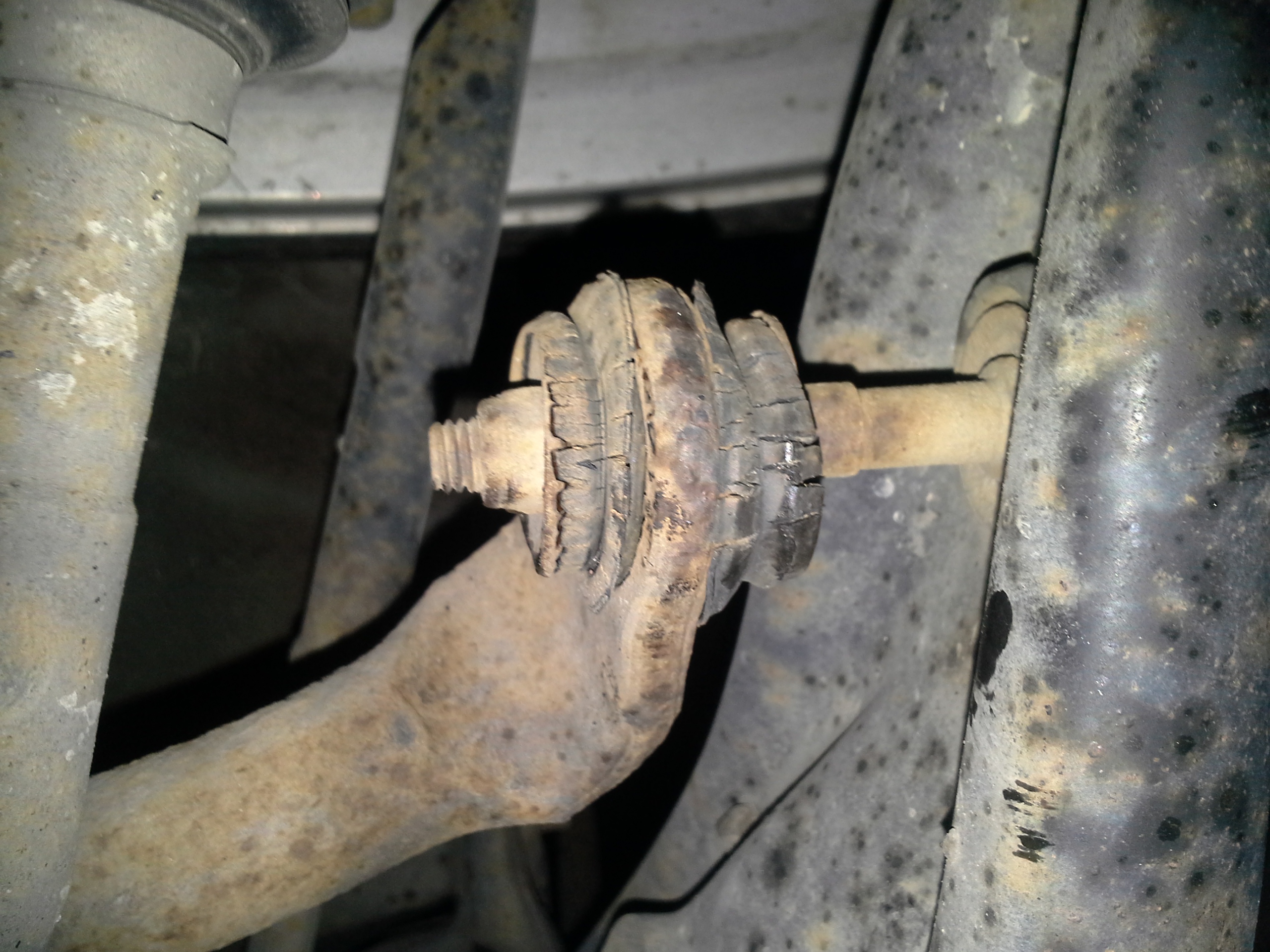

ToyToyAvYari Skrevet Juli 24, 2015 Rapporter Share Skrevet Juli 24, 2015 Hei! Jeg tenker å bytte stabstagene på hver side foran. Dette ser ganske greit ut å gjøre ved første øyekast. Men er det noe spesielt jeg burde tenke på ved demontering/montering av dette? Siter Lenke til kommentar Del på andre sider More sharing options...
ToyToyAvYari Skrevet Juli 24, 2015 Forfatter Rapporter Share Skrevet Juli 24, 2015 Det heter vel egentlig lenkearm denne delen.... Siter Lenke til kommentar Del på andre sider More sharing options...
opelduude Skrevet Juli 25, 2015 Rapporter Share Skrevet Juli 25, 2015 At du jekker opp bilen på begge sider, slik at du avlaster stabstaget. Dette er skrudd sammen på hver side så om det ene hjulet står på bakken og det andre i lufta, så er det mye spenn i staget og du kan få deg en overraskelse om det løsner brått. Siter Svar i forbindelse med hjelp til bil er veiledende og som regel ikke et fasitsvar. Bileier/forumbruker står ansvarlig for hva de velger å gjøre selv. Lenke til kommentar Del på andre sider More sharing options...
