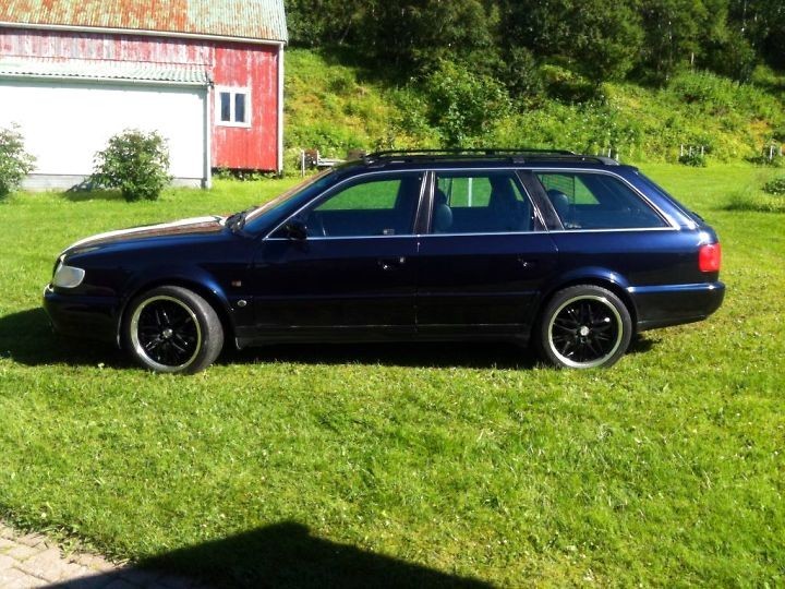

kjetil1972 Skrevet April 14, 2015 Rapporter Share Skrevet April 14, 2015 mulig å få det stillere når man går av gassen, høres jo helt latterlig ut med denne pyshinga.. er en 2,2t aan motor motor skal være orginal, men turbotrykk i computer viser 1,6 ved litt pådrag.. noen som vet hvor mye trykk skal disse ha synes også den går for bra til å være orginal med 230hk Siter VW Passat 2.0TDI 2006 X Audi S6 2,2 20VT 1997 X Audi A6 2,5TDI Quattro 2001 X Audi A6 2,5TDI Quattro 1996 X Mitsubishi Pajero 3000 Fjallasport 1992 X mitsubishi Pajero 3000 1991 X Volvo V70XC 2,5T 1998 Lenke til kommentar Del på andre sider More sharing options...
Quattro73 Skrevet April 14, 2015 Rapporter Share Skrevet April 14, 2015 Skal ikke lage videre med lyd dersom det sitter på original resirk dump. 1.6. Bar ved pådrag? 1.6 bar overtrykk? I såfall er ikke din mye original, men i det minste chippet. Siter Bilforumet.no Administrator Lag en tråd om du lurer på noe, ikke send PM. Lenke til kommentar Del på andre sider More sharing options...
kjetil1972 Skrevet April 14, 2015 Forfatter Rapporter Share Skrevet April 14, 2015 forrige eier sa bilen var orginal. ingen chip eller noe.. men kom over en tidligere annonse på bilen i dag. stod det var modifisert ecu fra mtm på den samt eksos fra supersprint. vet ikke hvor nøyaktig computeren er, den viser 1,6.. har akkurat kjøpt bilen som ett rep.objekt, grunnet hærverk og har ikke fått undersøkt den skikkelig enda. første bensinturbo jeg har hatt, utenom en volvo xc70. den hadde vel lavtrykksturbo Quattro73 reagerte på dette 1 Siter VW Passat 2.0TDI 2006 X Audi S6 2,2 20VT 1997 X Audi A6 2,5TDI Quattro 2001 X Audi A6 2,5TDI Quattro 1996 X Mitsubishi Pajero 3000 Fjallasport 1992 X mitsubishi Pajero 3000 1991 X Volvo V70XC 2,5T 1998 Lenke til kommentar Del på andre sider More sharing options...
