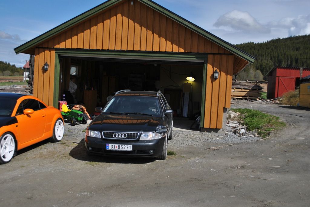

Søndagen for en uke siden var jeg i Stjørdalen på besøk til brodern, for å se på bil biggrin.gif Det endte jo selfølgelig med at jeg kjøpte min tredje Audi A4 Avant B5... Viser seg nå når jeg ser igjenom listen med biler jeg har eid er at annen hver bil jeg eier er en Audi A4 Avant B5 :P

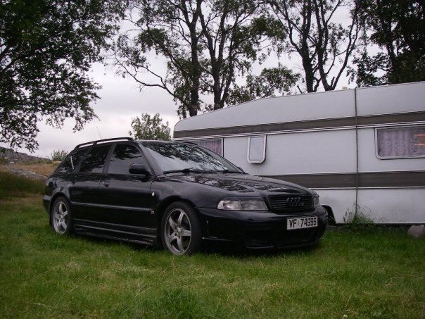

Derfor Starter jeg denne Tråden med å vise frem de 2 førse A4'ene min, disse er da solgt for lenge siden :P (så vist noen kjenner til de eller sett de så bare å si fra)

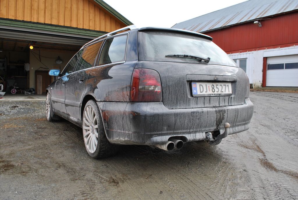

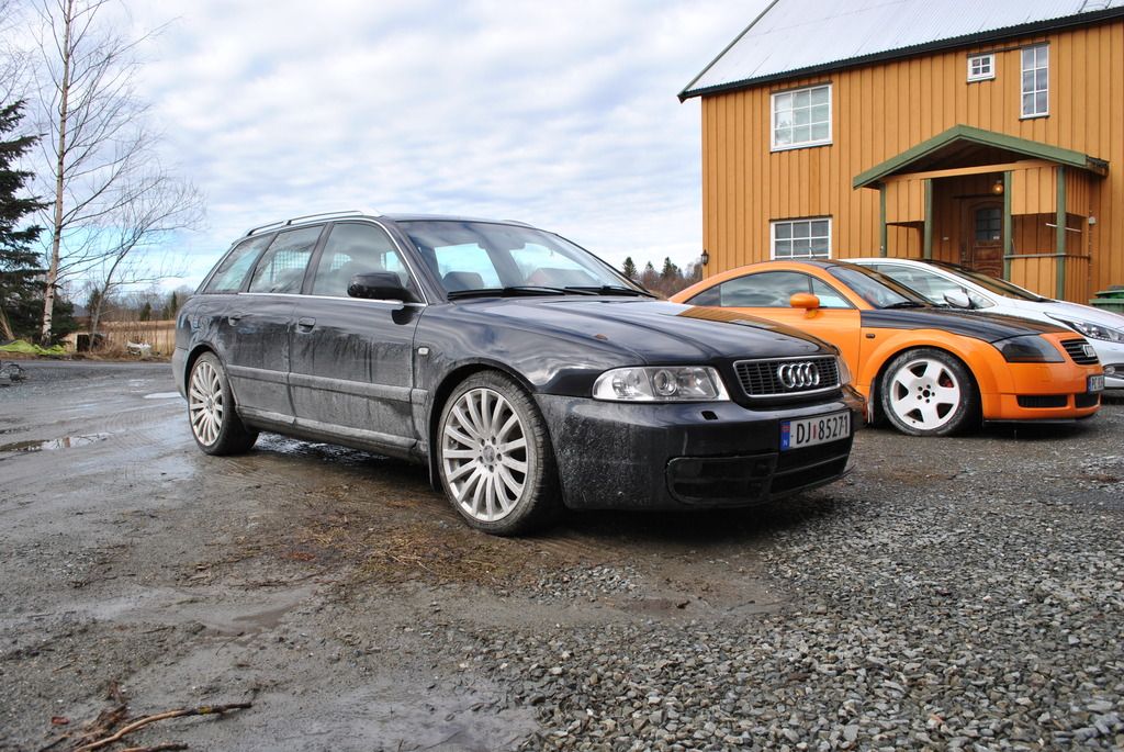

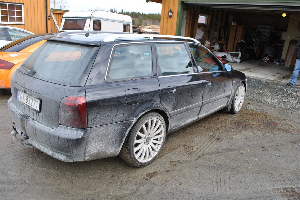

Dette er min Bil nr. 2, Audi nr. 2 og Quattro nr. 1.. Det er en Audi A4 1,9TDI Quattro B5 Avant 1997 mod. Denne kjøpte jeg av sjefen min, på det bil verkstedet jeg var lærling på i Trondheim.. Det gikk med en del timer på skruing og polering etter arbeidstid på denne for å få den i bra stand.. Etter endelig å ha fikset den opp og i bra stand, så solgte jeg den ca et og et halvt år etter jeg kjøpte den. Noe jeg angrer sterkt på, for det var en herlig bil frown.gif
og slik ser den ut:

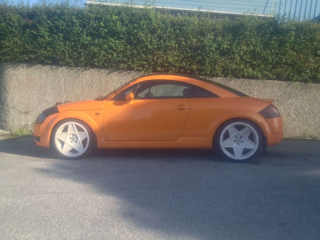

Etter denne vile jeg ha en liten sportsbil og da falt valget desverre på en sort Honda Crx Del sol, med rødt skinn interiør. Fanzy bil men jævlig dårlig kvalitet, så savnet etter Audi ble for stort. Så etter 5 måneder med Honda ble den byttet likt med en Audi A4 1,9TDI Avant 1997 mod framhjulstrekker og Automat. Dette blir da bil nr. 4 og Audi nr. 3 biggrin.gif
Denne var det veldig mye feil på som jeg ikke så meg mål på få fikset, så solgte denne billig i oktober 2010.. Min bil etter denne blei TT'n min som også er min nåverende bil og kommer ikke til å bli solgt.. TT'n finner dere en Tråd om her på forumet også biggrin.gif

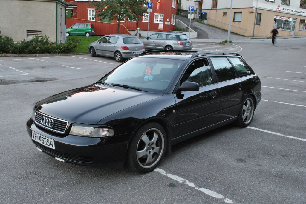

Da var vi kommet til mitt nyeste Audi kjøp.. Dette blir da min bil nr. 6, Audi nr. 5 og Quattro nr. 3 biggrin.gif Denne gangen så ble de en 2000 mod facelift Audi A4 1,8TSQ Avant B5 som jeg fikk ganske billig siden den har hatt et litt uheldig møte med autovernet på venstresiden foran frown.gif men skal nokk klare å få denne fin igjen også biggrin.gif

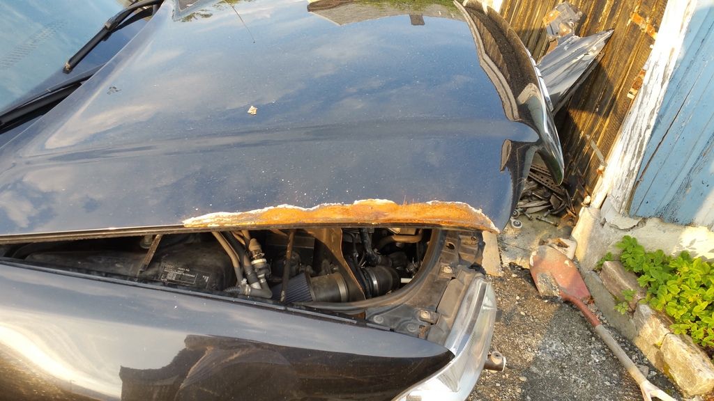

og et bilde av skaden:
DSC_0036_zps40t5tnji.jpg Beklager skitten bil på bildene men skal få vasket den å tatt flere bilder når den bli hentet hjem biggrin.gif
Planen fremmover er å få den fin igjen og fikse div mangler og feil... Og selfølgelig få hentet bilen hjem siden den nå står i garasjen til dama til brodern i Stjørdalen..

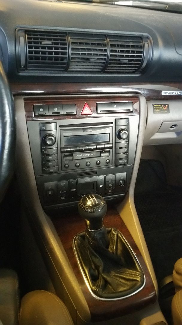

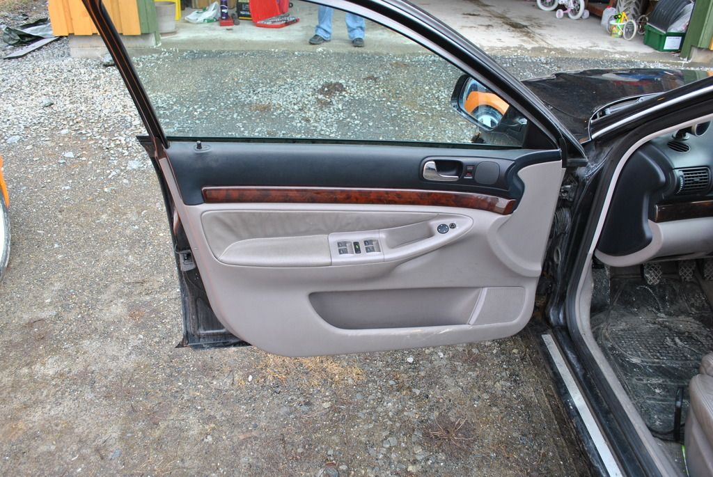

Her kommen bilder av interiøret... Orginalt lyse skinn stoler og tre lister.. Som dere så trenger det en kraftig vask og rense jobb og litt små fiks for å få det strøkent igjen...
Fører stolen..
Bakseter..
Førerer dør...
Passasjer sete..
Midtkonsoll med plass til dobbel din spiller :D
3 eiket skinn ratt :D må få skaffet nytt siden det er veldig slitt :(
Orginal spilleren....

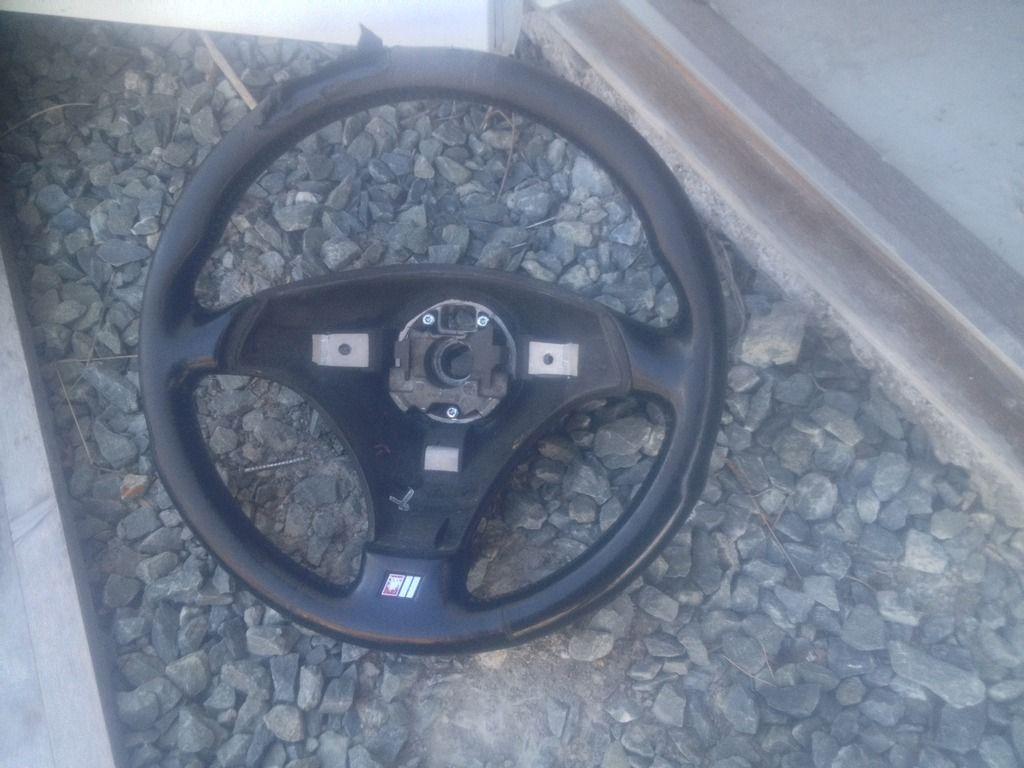

Gamle rattet til A4'en veldig slitt og modent før utskifting...
og her har vi rattet fra TT'n montert :D

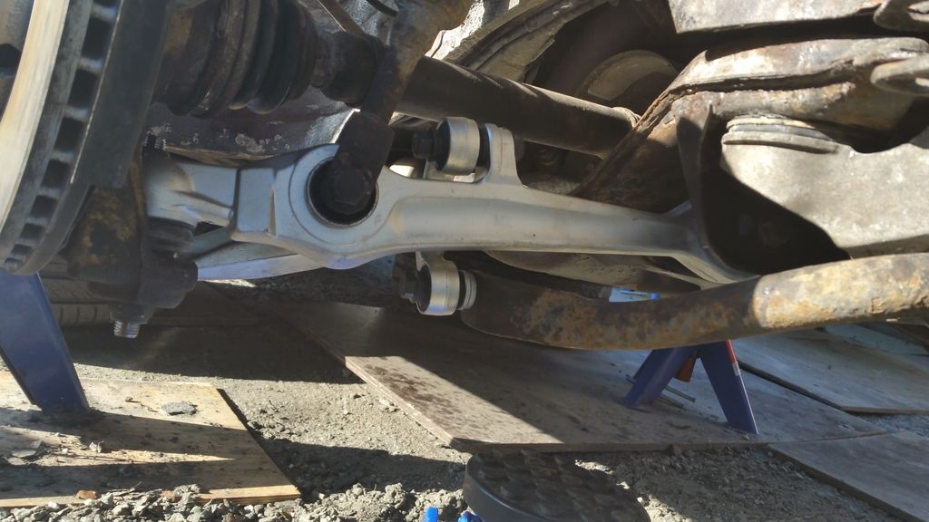

Forstillingen var det veldig mye slakke i så jeg skjønner nå hvorfor selger hadde fått tak i komplett forstilling...

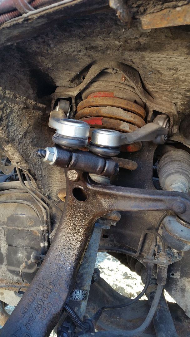

Startet med å bytte de øvre bærearmene, og ja den bolten som holder de fast satt noe helt grusomt, men med litt varme og solide hammer slag så løsnet de til slutt... brukte en dag bare på å få de løs :P   20150619_200211_zps22bv9t2u.jpg
og nye armer montert.. høyre side.
venstre side

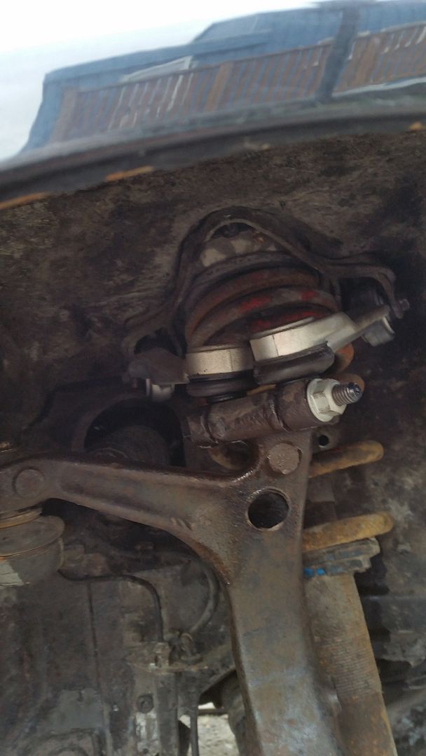

Men på venstre side så var det litt forskjell på den fremre armen har dette noe betydning egentlig?
20150627_162149_zpsjni5xe5q.jpg på høyre side så var den like dan som den nye..

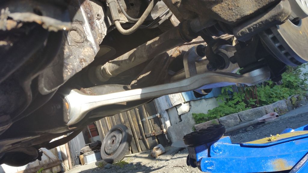

Da de øvre endelig var byttet så var det de nedres tur :D
Høyre side:
Bakre bære arm
Fremre bære arm og stabbstag..
Venstre side:
Bakre Bære arm
På venstre siden så måtte jeg også bytte mansjetten på drivleddet. Den hadde fått seg noen kutt skader etter uhellet, så leddet ble demontert, rengjort, satt inn med nytt fett og ny mansjett.. 20150627_191024_zpsomewd8bj.jpg
Fremre bære arm, stabbstag og drivledd montert..

Lurerer litt på ka som bli best å gjøre med denne rusten på panseret? om det bli bra å behandle den, for så å lakke panseret. Eller om det bare vil vere bortkastet penger... Noen som har noen meninger (erfaringer)?
