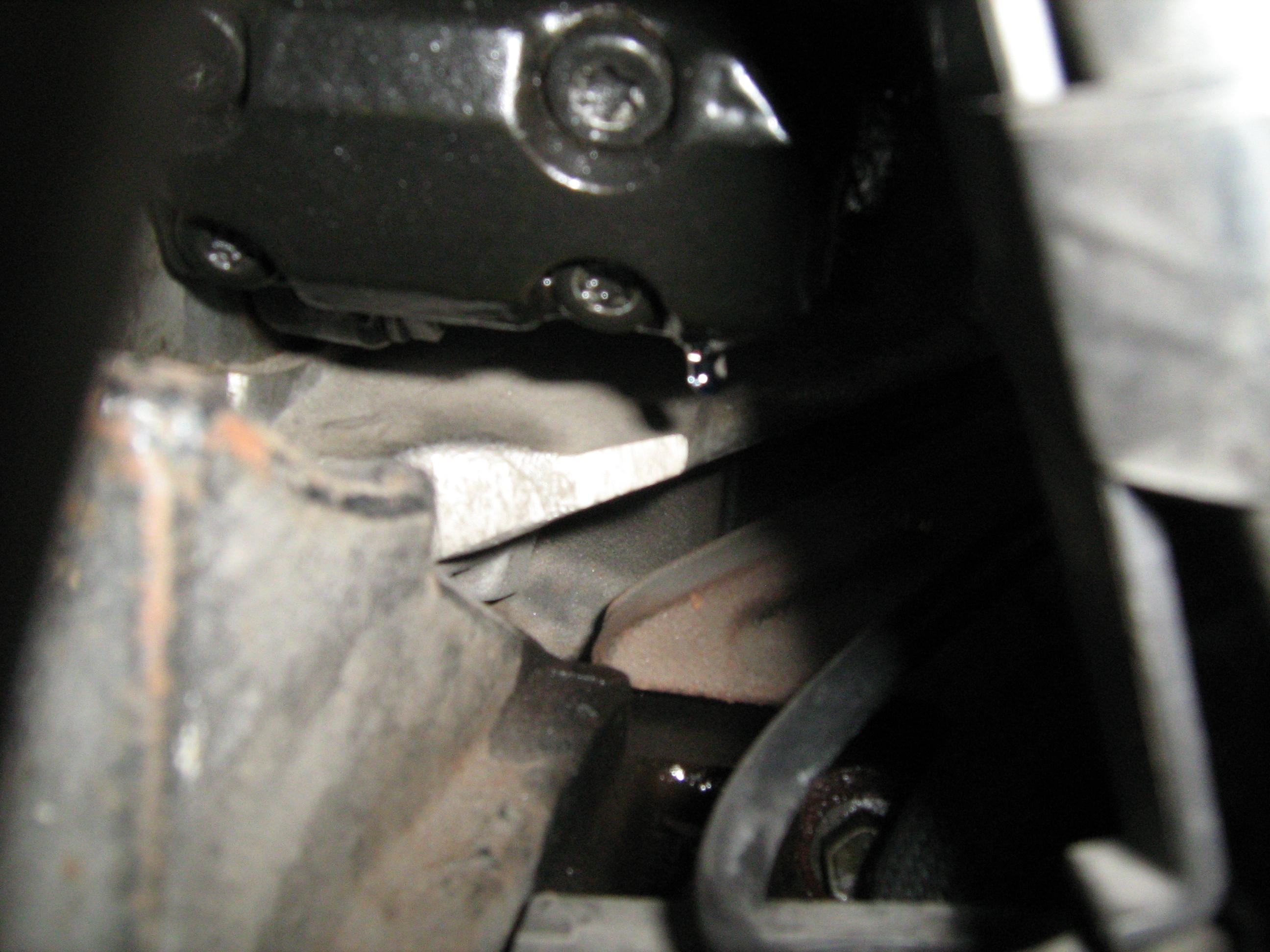

haguk Skrevet November 23, 2014 Rapporter Share Skrevet November 23, 2014 Ved kaldstart lekker det diesel fra under pumpa. ganske mye til å begynne med, men slutter ganske fort. holder seg tett så lenge motor og pumpe er varm. Noen som har noen kommentarer til hva som sannsynlig kommer til å skje. Ligger det an til bytte eller kan dette repareres? Bilen er 2005 mod XL7 km. 122000 Siter Lenke til kommentar Del på andre sider More sharing options...
nightking Skrevet November 23, 2014 Rapporter Share Skrevet November 23, 2014 Rimelig sikker på at pumpe må byttes. Det er sjuka på dem. Uten å vite med sikkerhet hva som har skjedd akkurat her. Vet trykkregulatorene her har en tendens til å ryke. Kan lekke ut der ifra. Hvis ikke så er det nok ut fra selve pumpa Siter Bilforumet.noModerator: Suzuki - Fiat - Alfa Romeo - Isuzu Lenke til kommentar Del på andre sider More sharing options...
