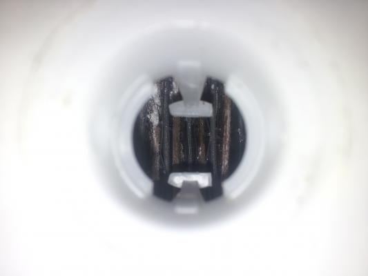

Jahny Skrevet August 3, 2013 Rapporter Share Skrevet August 3, 2013 Når blyplatene ser slik ut, da er det vel bare å kaste dette batteriet... eller? Siter 13 Toyota Prius + Seven (Taxi) | 01 Audi Ur-Allroad 2,5TDi | 91 Audi 100q 2.3E Avant | 87 VW Transporter 1,6 TD Syncro | 90 Audi 200 20V | 86 Audi 100 CD Avant| 91 Audi S2 | 93 Calibra Turbo 4x4VW Audi Club Norwegen - Troms & Finnmark Lokallag Lenke til kommentar Del på andre sider More sharing options...
Quattro73 Skrevet August 3, 2013 Rapporter Share Skrevet August 3, 2013 Så ikke så veldig bra ut nei, og den delen av platene som har vært tørre er for alltid ødelagte. Så ja, bytt det ut. Siter Bilforumet.no Administrator Lag en tråd om du lurer på noe, ikke send PM. Lenke til kommentar Del på andre sider More sharing options...
Jahny Skrevet August 3, 2013 Forfatter Rapporter Share Skrevet August 3, 2013 Så ikke så veldig bra ut nei, og den delen av platene som har vært tørre er for alltid ødelagte. Så ja, bytt det ut. Regna med det ja, nå når jeg åpnet for å fylle på batterivann. :) I tillegg har den stått slik ubrukt i en 2års tid. Vet ikke når væsken har minket, men batteriet har stått ubrukt i 200'a mi. :/ Siter 13 Toyota Prius + Seven (Taxi) | 01 Audi Ur-Allroad 2,5TDi | 91 Audi 100q 2.3E Avant | 87 VW Transporter 1,6 TD Syncro | 90 Audi 200 20V | 86 Audi 100 CD Avant| 91 Audi S2 | 93 Calibra Turbo 4x4VW Audi Club Norwegen - Troms & Finnmark Lokallag Lenke til kommentar Del på andre sider More sharing options...
Quattro73 Skrevet August 3, 2013 Rapporter Share Skrevet August 3, 2013 Ett batteri som har stått ubrukt i to år, uten lading, er defekt. Om batteri skal lagres så bør de stå kaldt, samt vedlikeholdslades minst en gang hver 3. måned. Og ved etterfylling av batterivann så skal det gjøres etter at batteriet er ladet opp. Når batteriet lades, og syrevekten stiger, så vil også elektrolyttnivået stige. Om man fyller til maks før lading på et utladet batteri så vil det være langt over maks når batteriet er oppladet ;) Siter Bilforumet.no Administrator Lag en tråd om du lurer på noe, ikke send PM. Lenke til kommentar Del på andre sider More sharing options...
