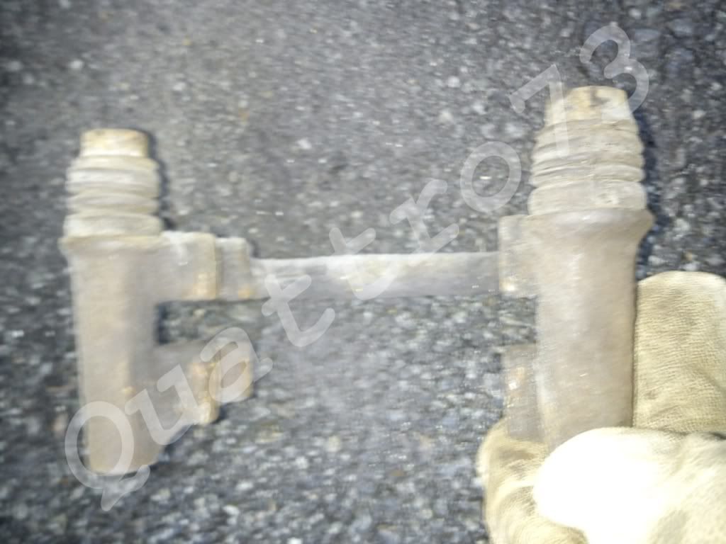

Quattro73 Skrevet Juni 10, 2013 Rapporter Share Skrevet Juni 10, 2013 Glideboltene er de som holder caliperen. Caliperen skal kunne beveges fritt til sidene, er festet i glideboltene med to M8-bolter. Dårlig bilde men der ser du glideboltene på åket/holderen for klossene. Siter Bilforumet.no Administrator Lag en tråd om du lurer på noe, ikke send PM. Lenke til kommentar Del på andre sider More sharing options...
