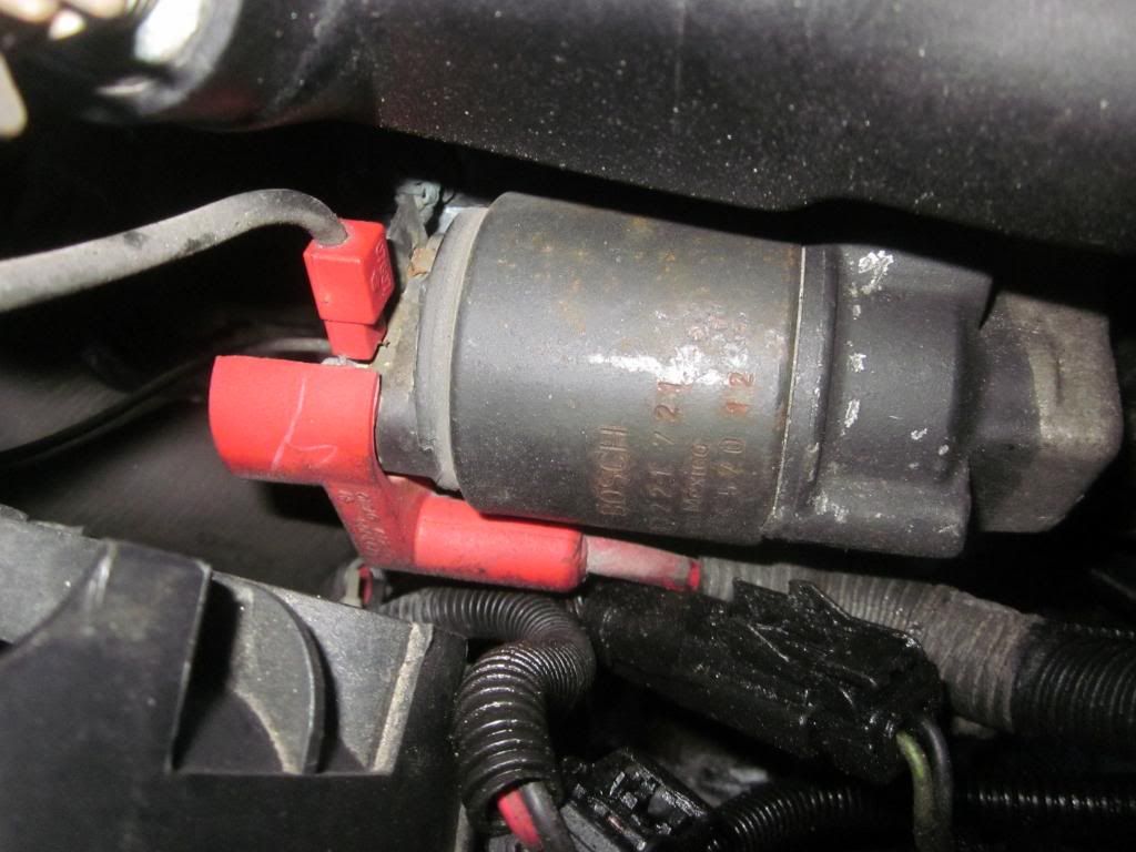

ThomasEK Skrevet Mai 4, 2013 Forfatter Rapporter Share Skrevet Mai 4, 2013 Uff, det var trangt. Ja, det kan du, men det skal være en der allerede, kjekt å finne ut av det i stedet for å legge opp ekstra ledning. Du kjenner ingen som har el-skjema over din bil? Se bilde under, der ser du den tykke ledningen jeg snakker om. Hvor går den? [ATTACH]38272[/ATTACH] Vet hvilken du mente :) Akkurat det lurer jeg på å.. Har ikke en fjerneste anelse om hvor den går, for jeg mister øyesyn på den rett etter den går ut fra dynamo.. Er nok nødt til å jekke opp bilen og se ifra den vinkelen :) Siter Medlem av Østfold Gatebilklubb: http://www.gatebilklubben.no/ Moderator på StreetMeet http://www.facebook.com/ChryslerStratusNeonSebring Vår neon :) "If in doubt, flat out!" Lenke til kommentar Del på andre sider More sharing options...

Quattro73 Skrevet Mai 4, 2013 Rapporter Share Skrevet Mai 4, 2013 På dette bildet ditt, den tykke røde ledningen, er det den eneste ledningen som går inn på plusspolen på batteriet? Siter Bilforumet.no Administrator Lag en tråd om du lurer på noe, ikke send PM. Lenke til kommentar Del på andre sider More sharing options...

ThomasEK Skrevet Mai 4, 2013 Forfatter Rapporter Share Skrevet Mai 4, 2013 På dette bildet ditt, den tykke røde ledningen, er det den eneste ledningen som går inn på plusspolen på batteriet? Ja og nei, Har en lik kabel som går ut og rett ned på starter.. Denne går opp og inn på batteri spolen, å så er det den andre du har bilde av... Siter Medlem av Østfold Gatebilklubb: http://www.gatebilklubben.no/ Moderator på StreetMeet http://www.facebook.com/ChryslerStratusNeonSebring Vår neon :) "If in doubt, flat out!" Lenke til kommentar Del på andre sider More sharing options...

Quattro73 Skrevet Mai 4, 2013 Rapporter Share Skrevet Mai 4, 2013 Det er vel den tykke på undersiden som går til batteriet? Går ingen ledning nummer 2 innpå der? Siter Bilforumet.no Administrator Lag en tråd om du lurer på noe, ikke send PM. Lenke til kommentar Del på andre sider More sharing options...
ThomasEK Skrevet Mai 4, 2013 Forfatter Rapporter Share Skrevet Mai 4, 2013 ja, den tykke går til batteri.. Den lille er innslaget eller hva det heter :P Går ihvertfall til tenninga.. Det er mer en nok plass til at en kabel til skulle sittet der, så derfor jeg syns det er litt merkelig.. Så tror det kan ha blitt koblet feil her. Siter Medlem av Østfold Gatebilklubb: http://www.gatebilklubben.no/ Moderator på StreetMeet http://www.facebook.com/ChryslerStratusNeonSebring Vår neon :) "If in doubt, flat out!" Lenke til kommentar Del på andre sider More sharing options...

Quattro73 Skrevet Mai 4, 2013 Rapporter Share Skrevet Mai 4, 2013 Slikt er farlig å tro ;) Uansett så skal det være fast forbindelse mellom B+ på dynamo og plusspol på batteri, men nå har jeg aldri tatt amerikanske biler i nærmere øyesyn heller da, muligens de har for vane å gjøre ting annerledes? De er jo litt sære da ;) Så ja, tror ikke du hadde gjort noe galt om du hadde lagt opp en ny her, men er jo enda mer kjekt å finne ut hver den fra dynamoen går :) Siter Bilforumet.no Administrator Lag en tråd om du lurer på noe, ikke send PM. Lenke til kommentar Del på andre sider More sharing options...
