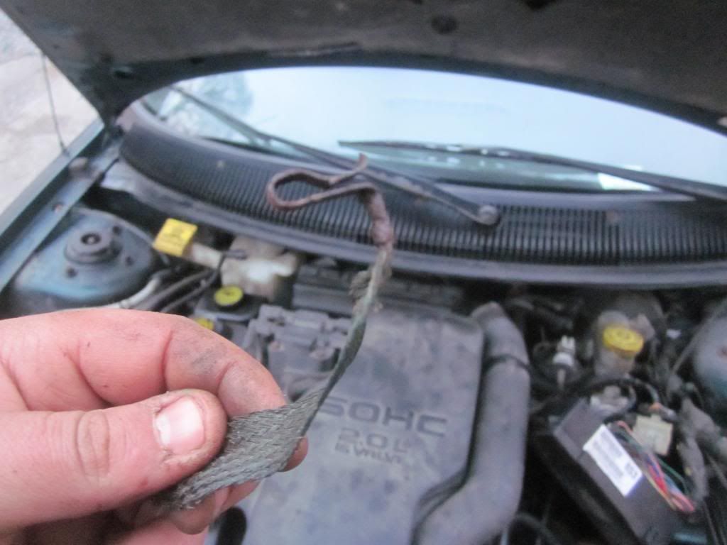

ThomasEK Skrevet Mai 4, 2013 Forfatter Rapporter Share Skrevet Mai 4, 2013 Nå skjønner jeg ingenting... -.- Henta bilen idag, måler 13.6volt på batteri polkontakter når motor går med eller uten batteri. demontert sikringsboksen så verksted mente det lå et laderele inni, og der finner jeg ingen laderele!! Bare ser opp i undersiden av sikringene.. Batteri måler 12. (Et eller annet, husker ikke eksakt nå), så det skal være iorden. Monterte et ny oppladet batteri og kjørte ca 10mil tur å så var det flatt igjen å! Finner heller ikke ut hvor kabel fra dynamo kommer inn, prøvd å følge den med er vanskelig siden den går på baksiden av motor inn mot torpedoveggen og kommer ut en eller annen plass :S Ikke direkte til batteri ihvertfall.. Finner ingen tykke kabler som går inn mot batteri heller, bare denne kabelen som går fra batteri til siden av sikrings boksen: For i mitt hode så tenker jeg at den mutteren som står der ubrukt, der burde jo dynamo kabel komme inn?? Når jeg tok opp sikringsboksen så fant jeg og en avrevet jordings kabel, kabelen er festa i ramme men klarer ikke å se hvor den andre enden skulle vært. Men tipper dette skal være jording til Motor? Eller batteri :S ???? Mr. (allvitene gud!) Quattro, hvor enn du er i verden.. HJELP! :helpme: Siter Medlem av Østfold Gatebilklubb: http://www.gatebilklubben.no/ Moderator på StreetMeet http://www.facebook.com/ChryslerStratusNeonSebring Vår neon :) "If in doubt, flat out!" Lenke til kommentar Del på andre sider More sharing options...
Quattro73 Skrevet Mai 4, 2013 Rapporter Share Skrevet Mai 4, 2013 Normalt går den tykke kabelen fra dynamo via starter så til batteriet plusspol. Hvordan det er på Neon vet jeg ikke, men burde la seg gjøre å finne det ut. Hadde jeg bare hatt bilen foran meg så hadde alt vært så mye enklere, kan da måle og tenke imens. Du skriver at du måler spenning mens motor går, både med og uten batteri. Hva mener du med dette? Kopler du ifra batteriet mens motor går? Dette er ikke bra for dynamoen, kan knekke den ved å gjøre slikt, er da diodene som ryker. Den jordingslissa må du få på igjen. Vil tro du finner ut hvor den stod om du leter litt. Om den er evrevet så er den gjerne søppel, men kjenner du en elektriker så kan han lage en ny til deg, da på minst 16mm2, helst 25 eller 35. Trenger ikke være flettet kobber, går fint med mangetrådet enlederkabel. Siter Bilforumet.no Administrator Lag en tråd om du lurer på noe, ikke send PM. Lenke til kommentar Del på andre sider More sharing options...

ThomasEK Skrevet Mai 4, 2013 Forfatter Rapporter Share Skrevet Mai 4, 2013 (endret) Har nå sjekket og demontert mye plastikk.. Den jordings kabelen som er brudd i, den er festa sånn her!? :S Hva faen er det for noe? Har nå sett opp og ned på starter, finner ingen kabel fra dynamo der. Eller tegn på at det har vært.. :S Baby starteren min: Endret Mai 4, 2013 av ThomasEK Siter Medlem av Østfold Gatebilklubb: http://www.gatebilklubben.no/ Moderator på StreetMeet http://www.facebook.com/ChryslerStratusNeonSebring Vår neon :) "If in doubt, flat out!" Lenke til kommentar Del på andre sider More sharing options...

Quattro73 Skrevet Mai 4, 2013 Rapporter Share Skrevet Mai 4, 2013 Er det ikke mulig å følge ledningen fra dynamo og se hvilken vei den tar? Snakker om den tykke ledningen som går inn på B+. Ikke godt å si angående den jordingen, men har du sjekket om det er minst en tykk god jording mellom karosseri og motor/gearkasse? En jording må du ha, ellers hadde ikke startmotor fungert, er også samme jording som tar/leder strømmen fra dynamo til batteri. Siter Bilforumet.no Administrator Lag en tråd om du lurer på noe, ikke send PM. Lenke til kommentar Del på andre sider More sharing options...

ThomasEK Skrevet Mai 4, 2013 Forfatter Rapporter Share Skrevet Mai 4, 2013 Har du ihele tatt - koblet på batteriet å i ramma ? Jepp, det har eg lui ;) Sjekket itillegg med mulitimeteret, satt det på pipelyd og satt ene i ramme og andre på minus polen. edit: Å ja... Det kom pipe lyd ;) hehe Siter Medlem av Østfold Gatebilklubb: http://www.gatebilklubben.no/ Moderator på StreetMeet http://www.facebook.com/ChryslerStratusNeonSebring Vår neon :) "If in doubt, flat out!" Lenke til kommentar Del på andre sider More sharing options...
vwperformance Skrevet Mai 4, 2013 Rapporter Share Skrevet Mai 4, 2013 Vist dynamoen din er jordet å til starter å ikje videre til ramma så får ikje bilen sikkeligt med gjording Siter 04-Passat 3bg 97-Golf mk3 stv 09-Scirocco 1,4tsi 93-polo db drag 99-lupo'n Lenke til kommentar Del på andre sider More sharing options...
