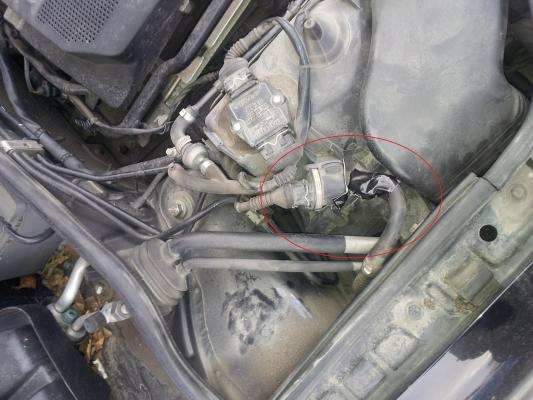

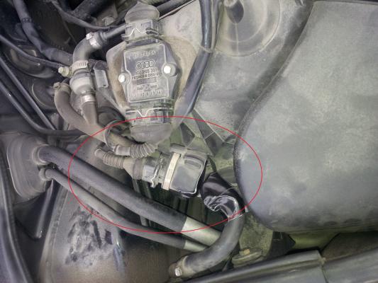

wadcutter Skrevet April 23, 2013 Rapporter Share Skrevet April 23, 2013 Har en passat 2000 modell, 1,8T 20V. Klarte å ødelegge et feste for et rør som går inn i en "motor"? Den sitter på toppen av luftfilterboksen. Har ikke peiling på motorer, så det haddet vært supert om noen kunne fortalt meg hva denne delen er (er markert i rødt). Jeg har en mistanke om at det er en motor for spyleveske til lyktespylere, og da haster det ikke med å få den reparert.... Hva er det? Siter Lenke til kommentar Del på andre sider More sharing options...
opelduude Skrevet April 23, 2013 Rapporter Share Skrevet April 23, 2013 Der er en ventil som slipper gassen som oppstår i bensintanken inn i innsuget så den blir forbrent. Siter Svar i forbindelse med hjelp til bil er veiledende og som regel ikke et fasitsvar. Bileier/forumbruker står ansvarlig for hva de velger å gjøre selv. Lenke til kommentar Del på andre sider More sharing options...
