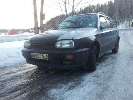

før
[ATTACH]35945[/ATTACH]

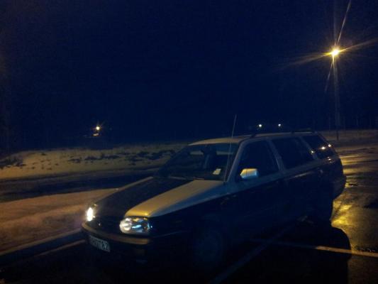

før
[ATTACH]35946[/ATTACH]
etter no pjuske arbeid
[ATTACH]35947[/ATTACH]
[ATTACH]35948[/ATTACH]

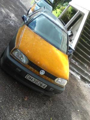

frontfanger/list
frontfanger: mattet ned med våtslipe papir.
tørket og vasket. grunnet/lakert
list: plasten hadde en bulk brukte varmepistol og presset den tilbake,
så etter montering osv her om dagen så hadde jeg fetteren min på besøk,
og da såklart klarte han og rygge på ronten hele to ganger siden han ikke gadd og skrape rutene, så han trudde han dytta borti en snø hau. så nå må den av og pusses litt og lakkes opp i gjen :)

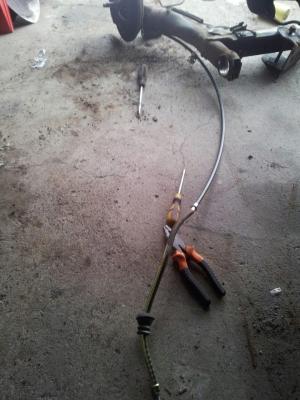

hadde bilen inne på kontroll i desember alt i forstilling som måtte byttes er byttet det som mangler og kjøpes inn er en abs-sensor bak ellers er alt av det som må byttes handlet som, som hovedforinger, bak hånbrekk wier, bremserør, dette følger med.og stille lykter fårran.

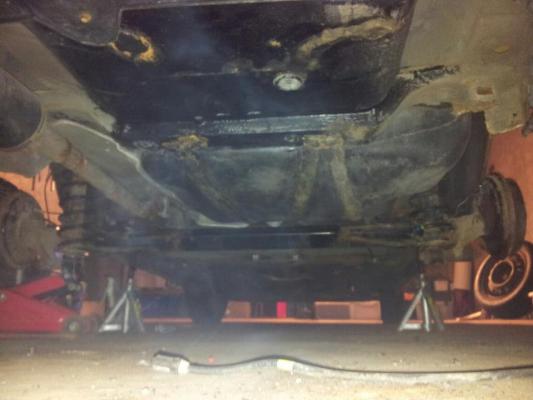

nå har mann tatt av bakstillingen for og bytte hovedforingene.
og ta disse foringene ut var egentlig ikke så vanskerlig som mann har lest på andre forum. kansje jeg var en av dem heldige?!
det jeg gjorde var og bruke rustløser og liten slegge, "vips" så var plutserlig alle 4 foringene ute. Nå må jeg bare få handlet inn et par ekstra, siden man fikk beskjed om at det var en foring på vær side. men det var jo 2 foringer per side, så da mangler man to men da har man jo muligehet til og ta og gjøre alt klart... bilder kommer!!

da er det montert og oppe. :)
[ATTACH]36508[/ATTACH][ATTACH]36509[/ATTACH][ATTACH]36510[/ATTACH]
mangler nå og få kjøt inn dette hersens bremserøret blir bestilt i morgen... og abs sensor og justere frontlykter og brekk.. så er det eu kontroll for andre gang... :)
