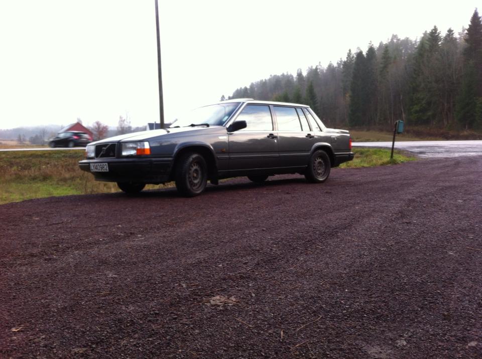

heisann da har jeg havna på på merke VOLVO :) lar vel bildene tale for seg selv er en 740 1990mod b230f -
