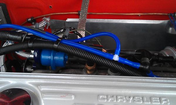

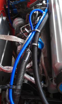

[ATTACH]39294[/ATTACH]
solonoide 1 (nærmest brannveggen) er til MAP(Baro) har en blå hette på nippelen
solonoide 4 Purge/canister har forbindelse til den store vacuumboksen. Den har en svart hette på nippelen
solonoide 2 er turboen/wastegate-den bruker jeg ikke siden jeg bruker boost-controller
solonoide 3 er EGR -den fjernet jeg helt og har blokkert(du kan foreløpig stikke en skrue eller plugg i slangeendene.) Bilen går like normalt med EGR plugget.

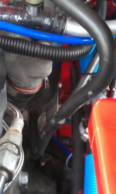

Den skjulte lille hetten på Throttlebody er slangen som går til solonoide 4 på nippel underst. Denne slangen ligger pakket inn i den tjukke strømpen, men stikker ut på siden når du nærmer deg solonoiden.
