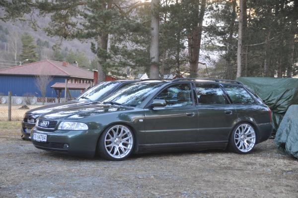

Min Audi A4 B5 1,8T Ambition avant Quattro. 268hk - 374nm

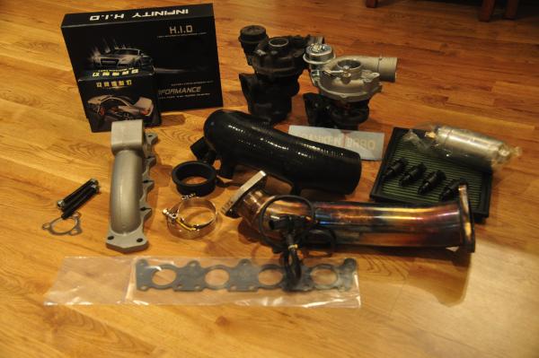

da er delene på vei til meg
da blir det montering av
turbo
manifoild
3"pipe med 2,5" grenrør ned til flexislange, så kommer resten av eksos etterhvert.

dææ jikk godt no ja! spoler opp veldig fort og dette ble jo reine maskina mot før..nå hører jeg turboen lader og selve luftutslippet hører jeg også veldig godt..
har bytta manifoild, turbo, 3" pipe, oljefilter og ny edge olje 5-30.. skal montere opp wiideband og boostmåler i dag.

Storebø bil og traktor. Ambefales! Meget god service og kunskap. Bestilt turbo, manifoild og insugslange der. Frankenturbo fra usa. Ellers er det litt rundt omkring jeg har kjøpt deler.
Mitt opsett er:
Frankenturbo F21l
Higflow nanifoild
Større insugslange

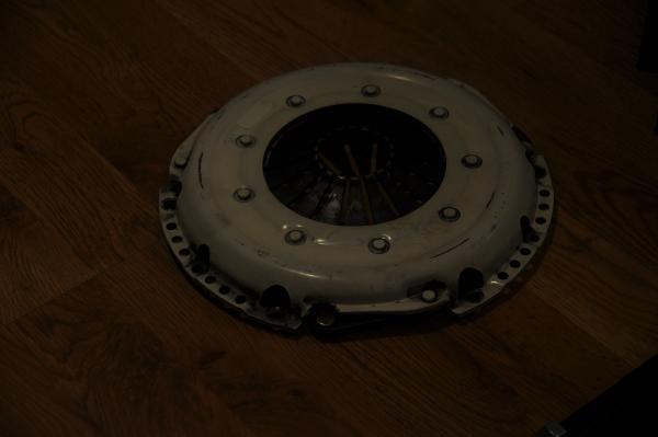

Fx-100 clutshmaster trykkplate
Deka 550 dyser
Frontmontert intercooler
044 bosh bensinpumpe
Bost og lambda fra prosoort
3"testpipe
Edge olje
Nytt olje og bensinfilter
Ny lamell
Ny n75 ventil
Eksos minimum 2, 5
Dieselstuk potte mest sansynlig.
