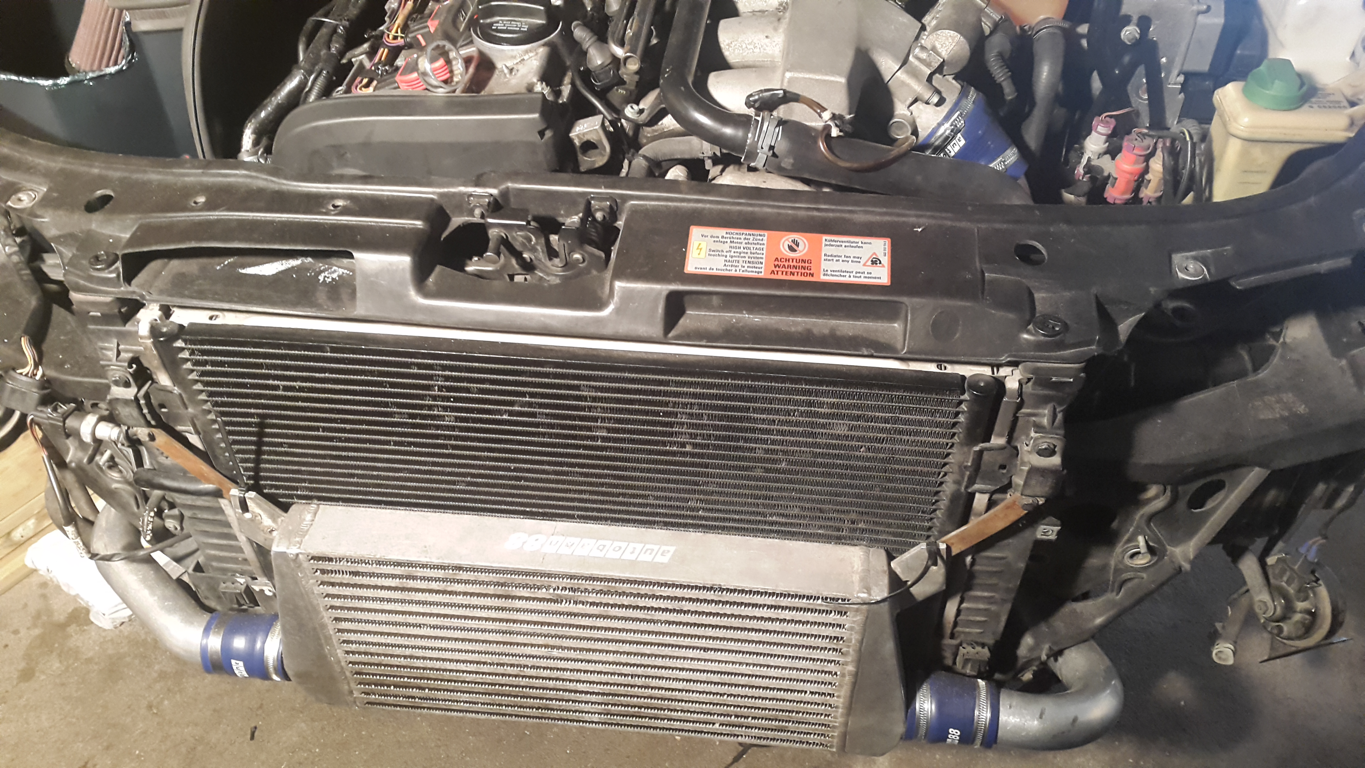

  8. Montert sammen igjenn. Etter endel fiksing i motorrom. Ene pluggen min gikk faktisk av ble litt redd for å måtte demontere topppen. Men fikk heldigvis skrudd den opp jengerundingen.. den gikk av helt oppe ved mutteren på pluggen. Orginal cooler er også montert i tilegg til frontmontert.Begynt å demontere justerbart. Skal på nytt. Bytta olje og oljefilter.
  9. Da har jeg fått bytta den blå bankesensoren også. Kopla ledningsnett skikkelig med klemmer og isolert. istedenfor elektroklips. Fiksa en lekkasje på vacumslangen til resirklokket. Nå blir det montering av en extra orginal cooler I tillegg til frontmontert. Håper det hjelper på avkjøling. Montering av rensa luftgater og slanger med nye klemmer. Sjekke bensinpumpa å teste trykk med ny måler.Så blir det montering av vmaxx xxtreme justerbart. Om ikke motoren starter på varm motor og at den fjusk er må jeg prøve å bytte veiv og kamaksel sensorer. Har forresten montert ventil på veggen ute. Vifte innvendig med flexibel rør så jeg kan bruke på bilen når den står å går ved testing etc.
  10. Blir montering av en ekstra cooler. Bytte av div følere og trykkteste bensinpumpa. Samt kople ledningsnettet skikkelig ettet bytte av coiler.demontert fanger og mye annet. Vaska endel rundt motor og under.Har rensa alle slanger og luftgater samt begge kjølere med rens å bensin. Va my dritt ja.. Bli nye klemma,bensinfilter,oljefiltet å olje..Så e de montering av understell og en skikkelig polering. Fant foresten nesten den blå bankesensoren. Ligger vist oppå kassa ved torpedovegg. Traaaangt.
