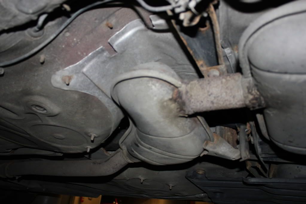

Har et problem ved at jeg klarer å fremprovosere en slags skrapelyd ved pådrag på min Audi. Etter litt feilsøking har jeg kommet fram til at det kanskje er eksosanlegget som tar borti noe metall eller lignende når motoren får belastning. Det er bare en par centimeter klaring for eksosanlegget fremover, og klarer ganske enkelt å dytte det slik at det treffer metallet.
Kan dette være oppheng til eksosanlegget som er slitt, eller motorfester? Ser ut som om alle oppheng til eksosanlegg henger der de skal, uten at jeg har fått bilen på bukk for å sjekke.
  • 2 months later...
Liten oppdatering. Det viser seg at i tillegg til gamle og slitne oppheng, var også det fremste metallfestet for oppheng på den bakerste potten rustet av. Tror jeg skal kappe meg noe metallbånd for å spenne rundt potta og henge den opp i.
Det viser seg forresten også at en kan skifte oppheng uten å jekke opp bilen (om en ikke har klaustrofobi) ved å bare krype innunder. Dro med meg jekken og brukte den til å avlaste opphengene når jeg skiftet dem.
