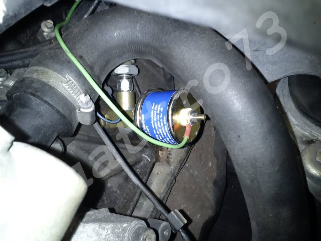

Skal du montere oljetrykkmåler så er det enklest å bruke Y-adapter som du har bilde av. Skru ut original trykkbryter, der den stod skrur du inn Y-adapteret (husk gjengene er M10x1). Skru inn original trykkbryter og oljetrykkgiveren i Y. Kople til ledningene på giveren som anvist i instr, ledningen til original trykkbryter monteres tilbake.
De komponentene du har på bildet over er akkurat de du trenger.
Igjen, husk gjengestigning på M10x1 på Y-adapteret og overgang M10x1 --> 1/8-27 NPT til trykkgiveren.

Var ute og sjekket nå og tror jeg fant oljetrykkbryteren på oljefilterhuset. Litt annerledes enn på bildet du viste meg da det ikke er tre rør som stikker oppover, men mange slanger som går i hytt og pine ut derfra :p
[ATTACH]29242[/ATTACH][ATTACH]29243[/ATTACH]
Veldig kurant å komme til også egentlig :D

De aller fleste givere på biltema har 1/8-27 NPT-gjenger. Giverene på din bil har M10x1-gjenger, altså må du ha overgang.
Jeg hadde samme t-ledd og giver som deg på bildet. Problemet er at giveren (1/8..) ikke passet i t-leddet. Fikk skrudd den nesten en halv cm inn før den stoppet. Dro tilbake og prøvde de andre t-leddene og giverne, men samme greia. Han på butikken syns dette var ytterst merkelig. T-leddet var 1/8.. så det skulle passet med giveren til oljetrykksmåleren som også var 1/8.
Jeg skrudde aldri ut kontakten i blokka da dette ikke var noe vits når ikke giveren passet i t-leddet uansett.
Det må ha vært noe galt med gjengene på t-leddene, produksjonsfeil på et parti eller noe.
