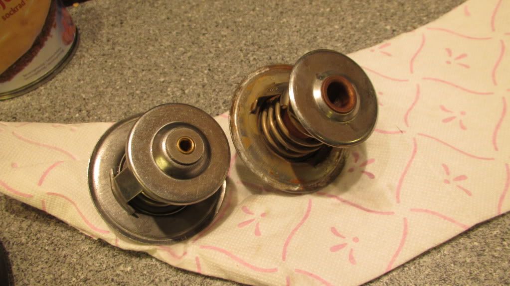

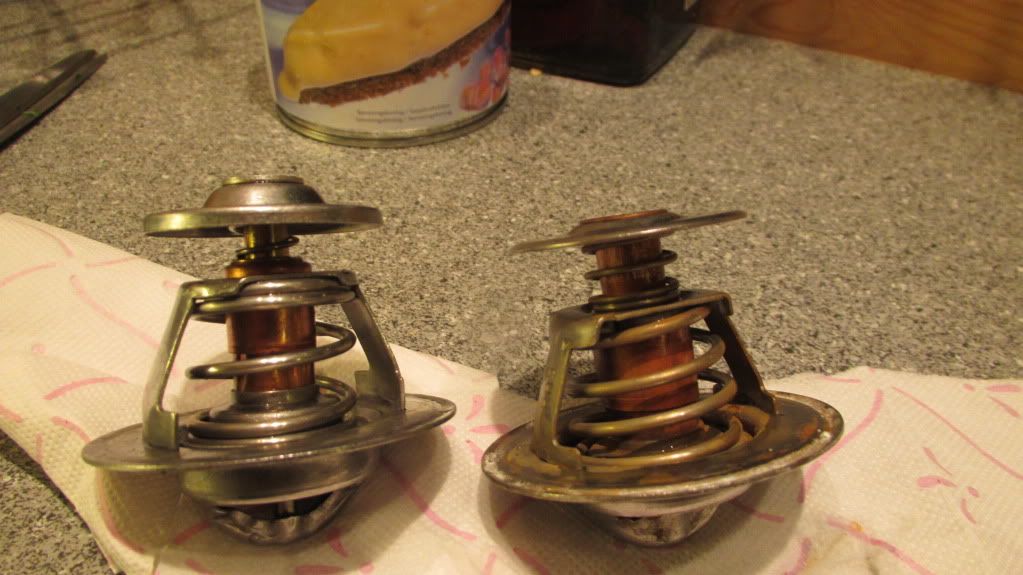

Men tok ut den nye termostaten, og sammenlignet den med den gamle som jeg hadde liggende..
Og det viste seg at det er noen små forskjeller.
For det første, så er "hatten" ganske så annderledes, og den nye termostaten har mye mindre hull;
(Ny til venstre, gammel til høyre)
Det vises ikke på bildet, det er ikke store forskjellen, men den nye ser visstnok litt kortere ut enn den gamle;
Skal prøve å koke de i en kasserolle senere i dag, for å se om de trekker seg sammen :)
Om de gjør det, så installerer jeg vannpumpen igjen, denne gangen UTEN termostat, for å utelukke problemer med termostaten. Såkjører bilen varm, og heller på radiatorrens.
