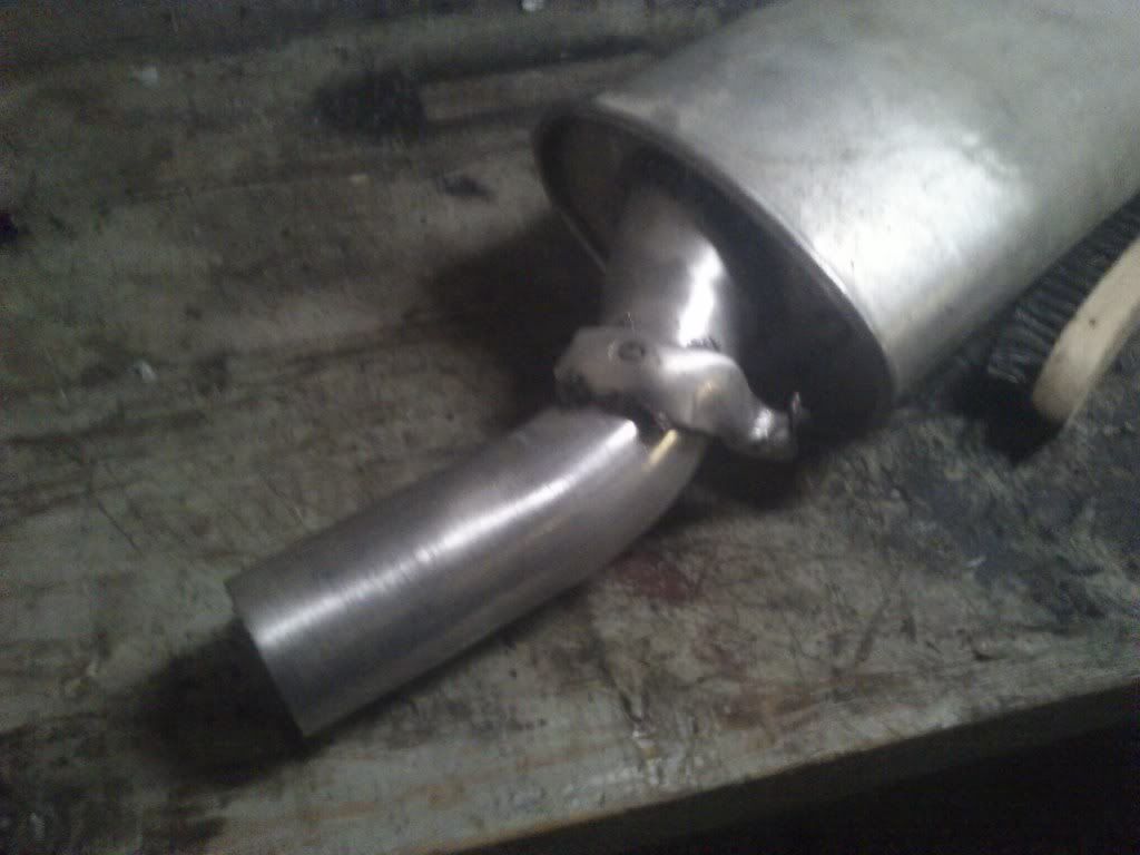

Ny eksostupp er da sveist på plass :)
Ble ikke så altfor verst..

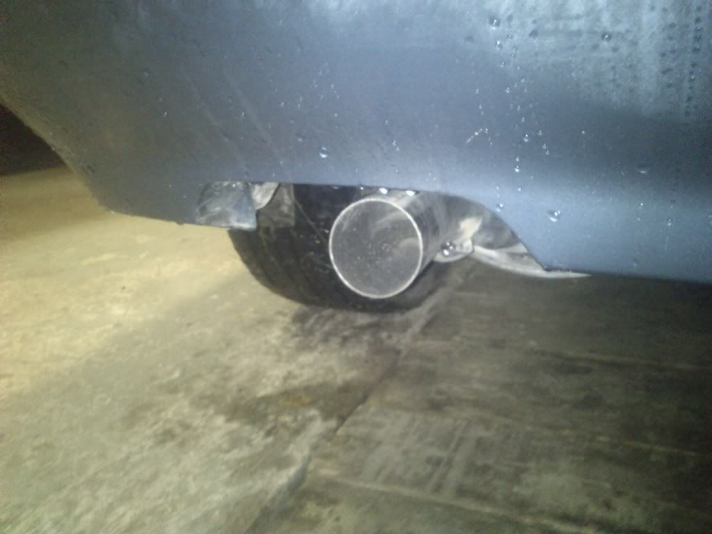

Montert på bil :)
Har fortsatt noen små lekkasjer i eksosanlegget.. Noen som tror det kan bli et problem på EU?
