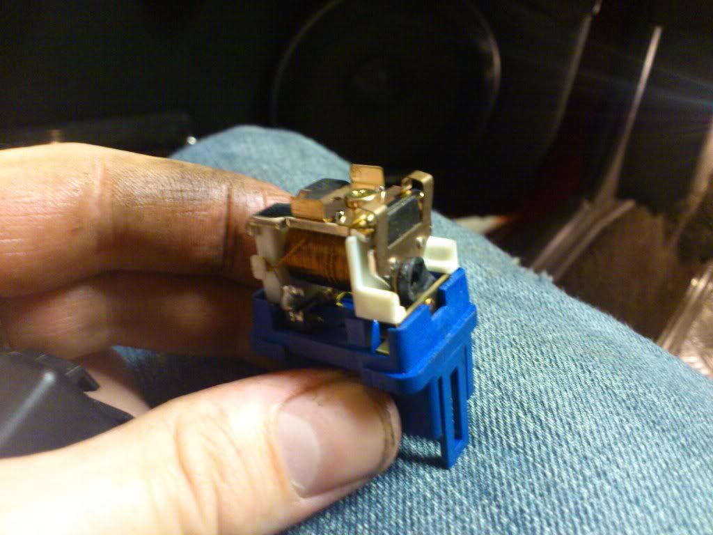

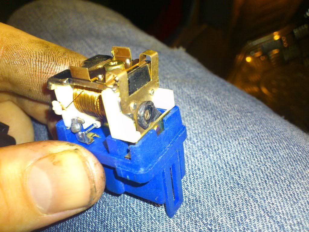

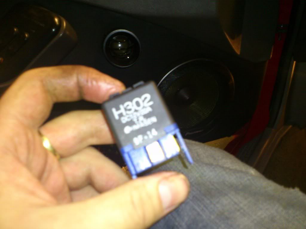

Probe GT Skrevet Desember 6, 2011 Rapporter Share Skrevet Desember 6, 2011 (endret) Demonter sparke panelet på førersiden, godt mulig at man må løsne på litt andre ting også. Ikke glemt at lyset ved føttene sitter fast i sparke panelet. Helt til venstre finner du sikringene, over dem finner du også en haug med releer! Det øverst til venstre skal du ha tak i, kan være utrolig trangt. Den skal se slik ut : Dette releet sperrer for å kunne kjøre med tåkelysene på uten å vippe lysene på. Åpne opp plast dekselet på releet. Her må man blokkere at releet utføre det den er ment til. Plastik bit, papir bit... bruk noe som ikke leder. Plaser det i mellom noe ala det her; (Her brukte jeg svart plastik bit, den med hull i) vips.... :usa: Endret Desember 6, 2011 av Probe GT Siter Probe GT 2.2L Turbo "too young to die" Lenke til kommentar Del på andre sider More sharing options...
