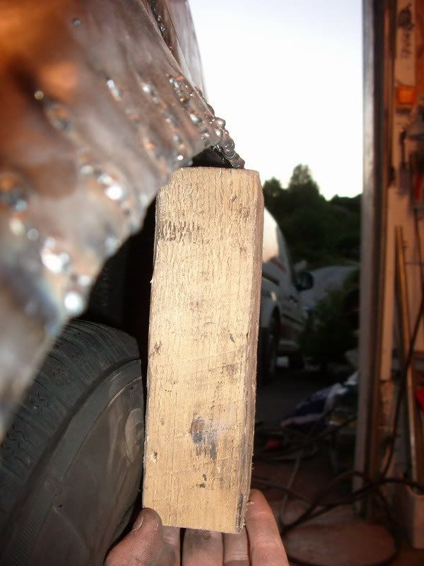

jettamaster Skrevet Juli 14, 2006 Forfatter Rapporter Share Skrevet Juli 14, 2006 more updates! fekk gjort litt idag og. fekk nesten sveist ferdig ferdig hjulbeune på venstreside bak, men så gjekk eg tom for tråd og er nesten tom for gass. viste egentlig ikkje kva eg skulle gjera så eg tok tak i ein sprayboks og spraya motorrommet med filler. monterte så på bakstillinga for å sjekka avstander mellom hjulbue og hjul alt såg ganske greit ut. her er med orginal hjul. trur detta blir litt liten dim på;) er ca 6 cm fra gummien på dekket til kanten av skjermen:) Siter -vw golf v 1,9 tdi (tddi) -vw jetta rsgl 1,6Weber. soon clean 2l 16v -vw golf II 1,6 cl Z-bra(rip) -vw jetta gl 1,8 91-mod "tuva"/rip) ligg unna vwcc / topcartuning.no. verdas største drittsekk driver dette firmaet. svindler Lenke til kommentar Del på andre sider More sharing options...
