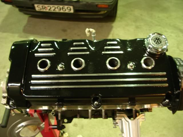

jettamaster Skrevet Februar 19, 2006 Forfatter Rapporter Share Skrevet Februar 19, 2006 ukas oppdatering. har ikkje skjedd så veldig mykje pga litt sjuk dom, men har fått gjort litt. venter ein pakke fra krogslund. håer eg får den i mårra. fekk tak ein ny bakstilling med eit stabstag i. den blei no malt i helga. fekk jobba litt med motoren idag. fekk montert toppdekselet og div små ting og bytta reg.reim. var igår å la inn ein bestilling på massa mså deler hos møller og på tirsdag skulle det ankomma:):) angn farge på jettaen så blir det sikkert svart og muligens med litt effekt i:) da vil felgane nok bil asa ar1 black:):) Siter -vw golf v 1,9 tdi (tddi) -vw jetta rsgl 1,6Weber. soon clean 2l 16v -vw golf II 1,6 cl Z-bra(rip) -vw jetta gl 1,8 91-mod "tuva"/rip) ligg unna vwcc / topcartuning.no. verdas største drittsekk driver dette firmaet. svindler Lenke til kommentar Del på andre sider More sharing options...

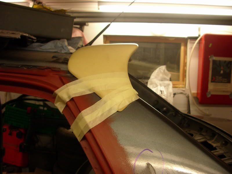

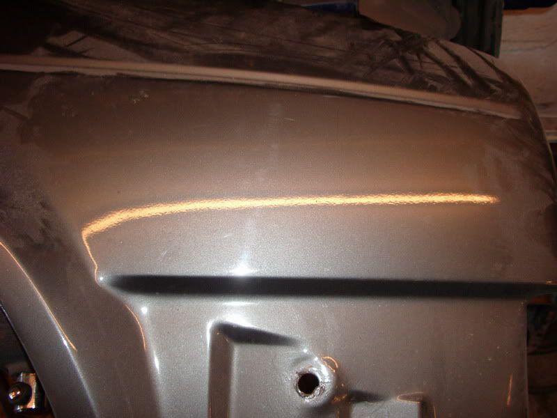

jettamaster Skrevet Februar 19, 2006 Forfatter Rapporter Share Skrevet Februar 19, 2006 Ser ut som du gjør ein bra jobb!! yummy hadde vært topp om du oppdaterte ofte med breddeprosjektet dit,har noe liknendes selv i tankene! stikksag med metallblad du brukte for å skjere opp skjermen?skal du sveise "bitene" eller kva er planen? vel bredde prosjektet dere såg tidligare i tråden var bare tull. vill bare sjekke korleis det ville bli med så breie skjermer. men det vil bli gjort noo lignanes slik eg viste. skjære inn snitt i skjermen, banke ut kanter. sveise igjen snittane og bruke rundstål rundt hjulbuen for å stive det opp litt. til å laga dei snitta så brukte eg stikksag med stålblaad, funka fint. breddinga blir ikkje begynnt på før div rust sveising er gjort og div små ting.:):) Siter -vw golf v 1,9 tdi (tddi) -vw jetta rsgl 1,6Weber. soon clean 2l 16v -vw golf II 1,6 cl Z-bra(rip) -vw jetta gl 1,8 91-mod "tuva"/rip) ligg unna vwcc / topcartuning.no. verdas største drittsekk driver dette firmaet. svindler Lenke til kommentar Del på andre sider More sharing options...

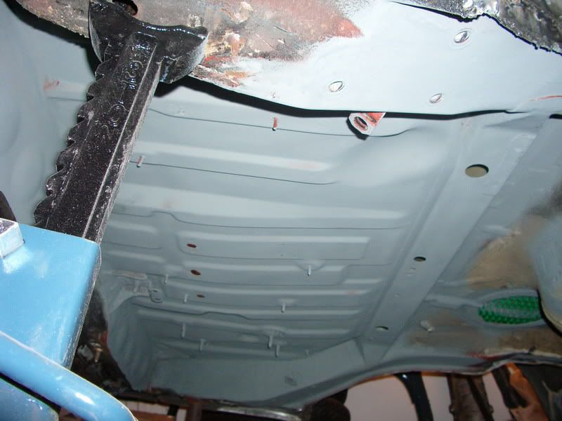

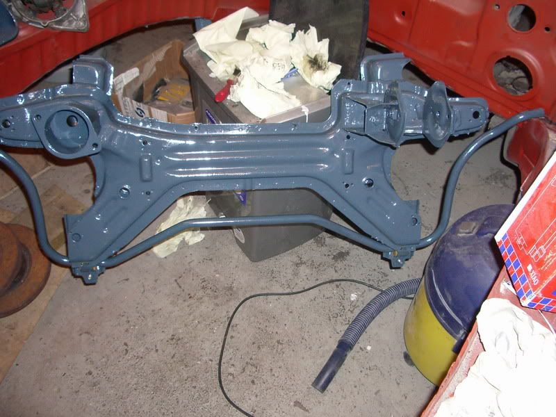

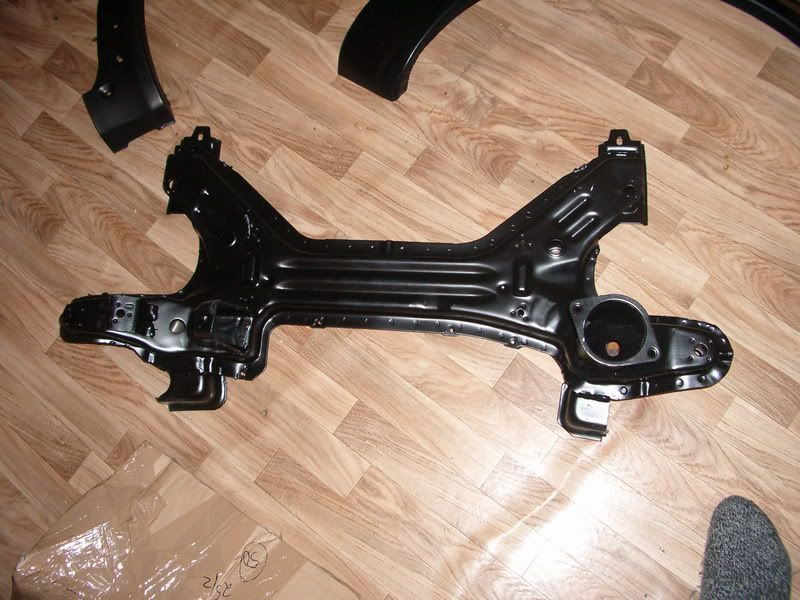

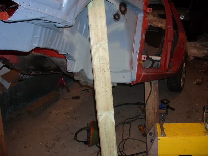

jettamaster Skrevet Mars 19, 2006 Forfatter Rapporter Share Skrevet Mars 19, 2006 Har du lys som lyser på skiltet bak? Eller hva gjør du med det? eg hadde lys som lyste. tok ein plexiplate som eg U-forma slik det passa oppi mellom fanger og bjelke. monterte i 2 stk 5w pinolpærer og tetta igjen forma med sikaflex. lyste veldig bra opp og fungerte nesten som ryggelys;) men etter 2 veker så smelta plexien sjølv om eg brukte 4mm tykk plexi og pærane rauk. lagde så til ei plexiplate med 5-6 dioder som skulle lysa på skiltet. blei bare prøvd på men aldri montert så eg har desverre ingen bilder. men må no skaffe meg skiltlys fra polo 6n som skal muligens passe fint med litt modd.:) ANDRE OPPDATERINGER har begynnt å sveisa på bilen men gjekk tom for gass før helga:( motoren er nesten komplett montert i sammen. ny travers er komt i hus + masse deler fra div. verdens deler:) har zink grunna ein de under bilen og håper å få tectylert litt idag bilder kommer seinare Siter -vw golf v 1,9 tdi (tddi) -vw jetta rsgl 1,6Weber. soon clean 2l 16v -vw golf II 1,6 cl Z-bra(rip) -vw jetta gl 1,8 91-mod "tuva"/rip) ligg unna vwcc / topcartuning.no. verdas største drittsekk driver dette firmaet. svindler Lenke til kommentar Del på andre sider More sharing options...

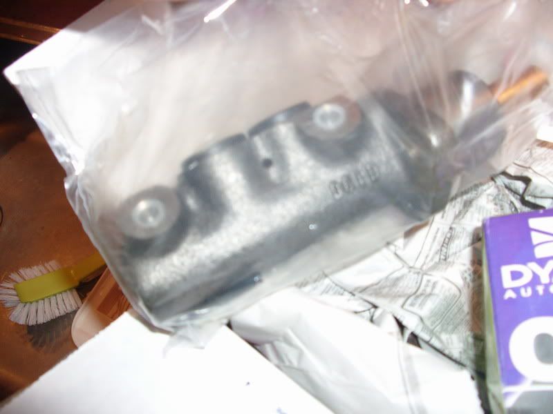

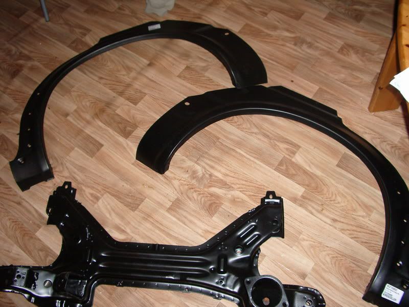

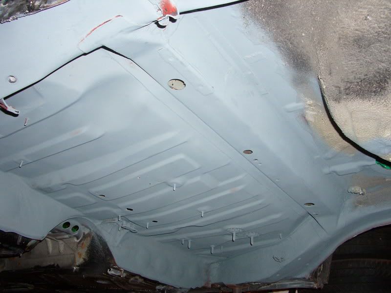

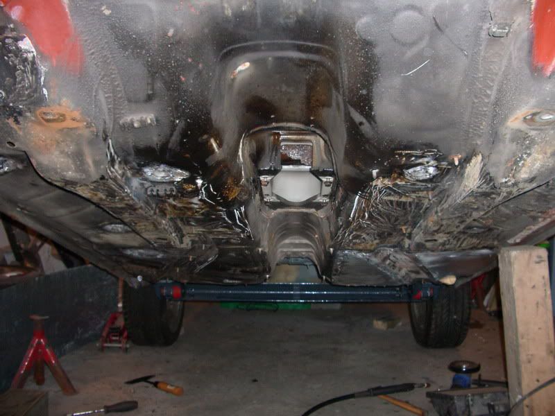

jettamaster Skrevet Mars 19, 2006 Forfatter Rapporter Share Skrevet Mars 19, 2006 har ikkje fått gjort så mykje denna veka men har gjort litt. fekk nye gummiforinger og pakninger til girovergøringa fra danmark og kan bare sei at å montera det sammen igjen var eit reint .h******. har og zink grunna ein del under bilen lakka litt deler montert litt av forstillinga har og sveist igjen alle hull som karroseri propper var før. hadde håpt på få tectyl behandla under ikveld men det blei ikkje til det. gjekk tom for karroseriplater og gass rett før helga men klarte å skaffa plater i går og i mårra får eg gass og da blir det ein hard jobbe veka på bilen. Siter -vw golf v 1,9 tdi (tddi) -vw jetta rsgl 1,6Weber. soon clean 2l 16v -vw golf II 1,6 cl Z-bra(rip) -vw jetta gl 1,8 91-mod "tuva"/rip) ligg unna vwcc / topcartuning.no. verdas største drittsekk driver dette firmaet. svindler Lenke til kommentar Del på andre sider More sharing options...

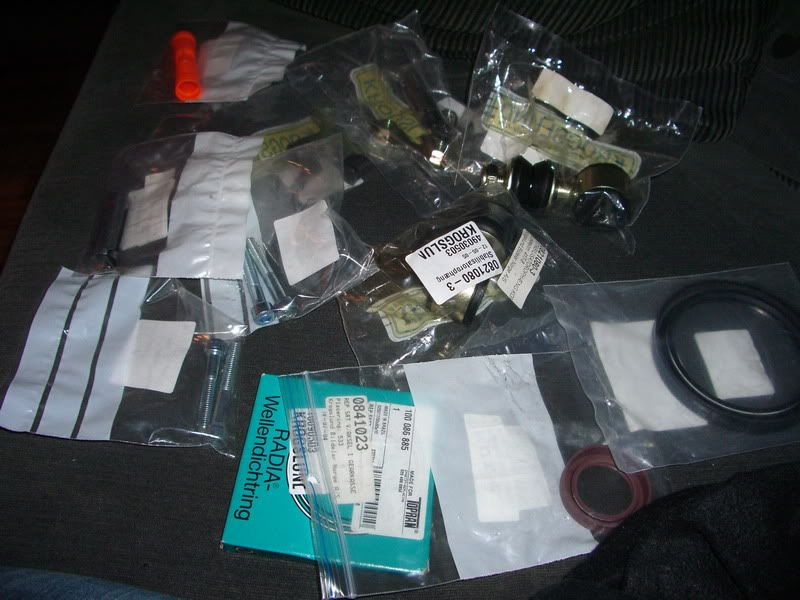

jettamaster Skrevet Mars 19, 2006 Forfatter Rapporter Share Skrevet Mars 19, 2006 nye deler Siter -vw golf v 1,9 tdi (tddi) -vw jetta rsgl 1,6Weber. soon clean 2l 16v -vw golf II 1,6 cl Z-bra(rip) -vw jetta gl 1,8 91-mod "tuva"/rip) ligg unna vwcc / topcartuning.no. verdas største drittsekk driver dette firmaet. svindler Lenke til kommentar Del på andre sider More sharing options...

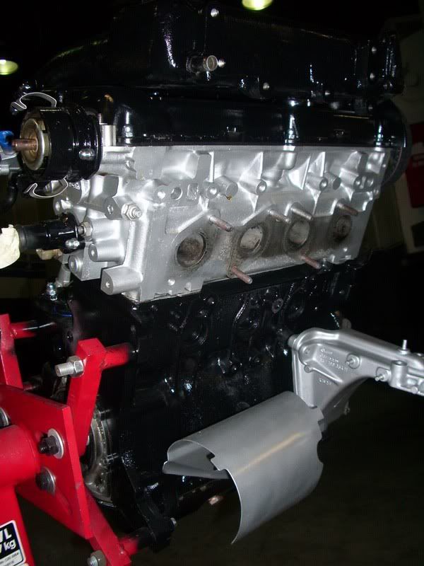

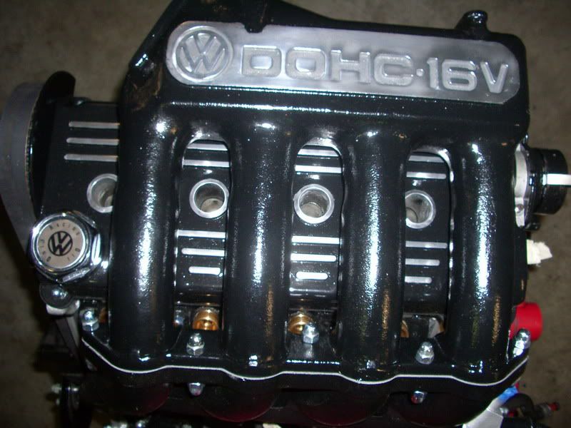

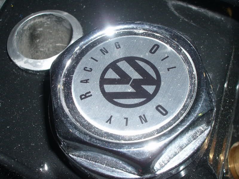

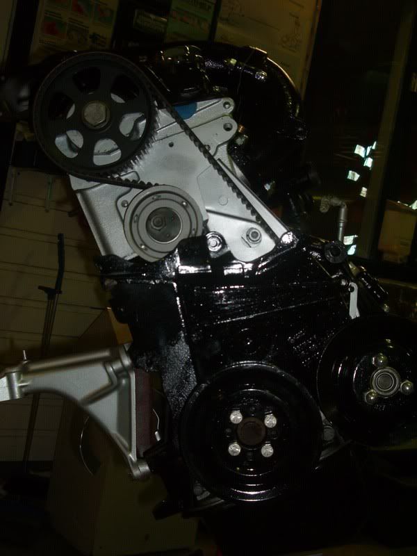

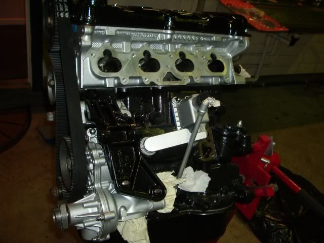

jettamaster Skrevet Mars 22, 2006 Forfatter Rapporter Share Skrevet Mars 22, 2006 ny oppdatering. pusla litt med bilen idag og. bilder taler for seg ett par bilder av motoren Siter -vw golf v 1,9 tdi (tddi) -vw jetta rsgl 1,6Weber. soon clean 2l 16v -vw golf II 1,6 cl Z-bra(rip) -vw jetta gl 1,8 91-mod "tuva"/rip) ligg unna vwcc / topcartuning.no. verdas største drittsekk driver dette firmaet. svindler Lenke til kommentar Del på andre sider More sharing options...

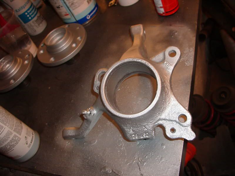

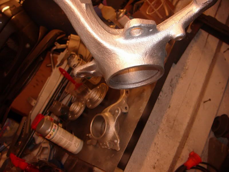

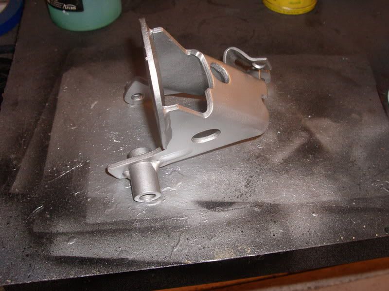

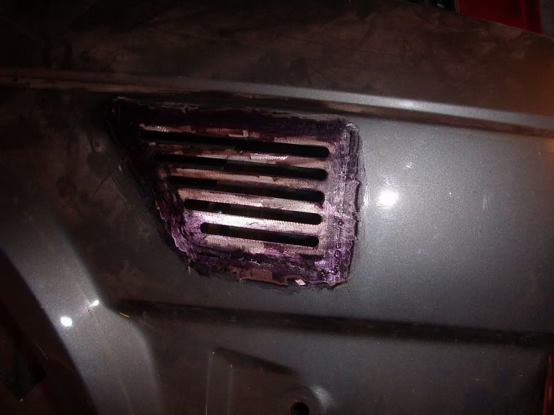

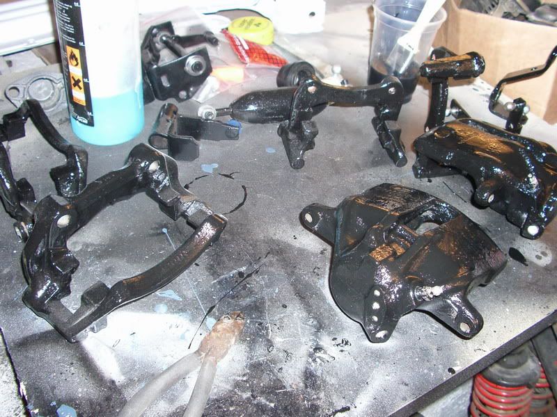

jettamaster Skrevet April 11, 2006 Forfatter Rapporter Share Skrevet April 11, 2006 det går sakte frammover. trur eg ikkje klarer tidsfrista mi med å vera ferdig med bilen til vårmønstringa her i bergen. har vert inne på tanken å få bilen på bakken. lakka motorromm sjølv og få på plass motoren slik at den blir kjørbar og få den godkjennt med motoren, så til høsten blir det ombyggng til turbo: smil : : smil : men det er forsatt i tanke modus enda. har mange planer eg vil gjera med bilen men det tar tid og penger. har gjort veldig lite idet siste men legger ut litt av det eg har gjort. lakka div deler. dei skal bli svarte. her er dei zinkgrunna sveising av luftriller i skjerm nye hjullager og pakinger til calipter framme holdt på med å setta i hjullagrane framme men gjekk ikkje som heilt forventa, låg lagrane i frysen og varma opp navhuset, fekk banka det halvveis inn før densatt bomfast. så i mårra må eg få låna meg ei 30tonn presse. skulle og skifta pakningane i calipterane men etter misslykka montering av lager og litt oppgitt så fekk eg ikkje inn stempla:(:( så i mårra må eg på tema å skaffa "litt" utstyr før påska starter for fullt Siter -vw golf v 1,9 tdi (tddi) -vw jetta rsgl 1,6Weber. soon clean 2l 16v -vw golf II 1,6 cl Z-bra(rip) -vw jetta gl 1,8 91-mod "tuva"/rip) ligg unna vwcc / topcartuning.no. verdas største drittsekk driver dette firmaet. svindler Lenke til kommentar Del på andre sider More sharing options...
