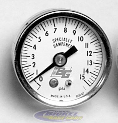

Bensintrykket måler du ved å montere inn et manometer på forgassersiden av bensinslangen. Om du hadde forgasser fra før så går det som regel greit, men om du hadde monopoint så er det alt for høyt bensintrykk (1 bar). I såfall må du montere inn en bensintrykkregulator, koster ikke mye. Manometeret må ha lavt måleområde, forgasseren skal ha ca 3,5-4 PSI = 0,25-0,3 bar.
Manometer
