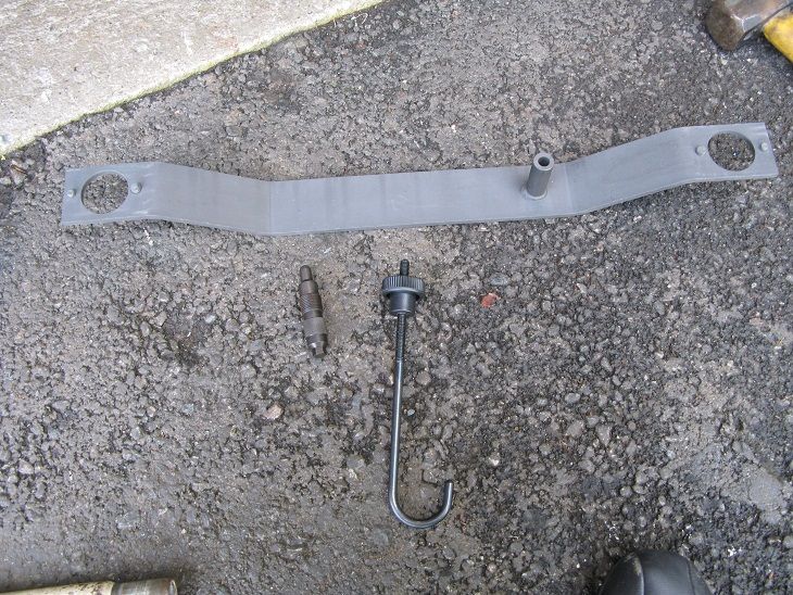

Spesialverktøy :
Audi tools
Kan kjøpes på f.eks ebay
Kam holder : 3242
Veiv holder : 3243

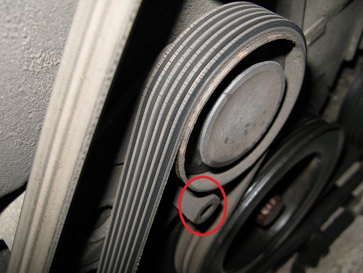

Så trykker du en 17mm pipe på multireimspenner`n og vrir denne slik at reimen løsner.
(NB: merk deg hvordan den er routet opp. Det finnes forskjellige oppsett en dette)

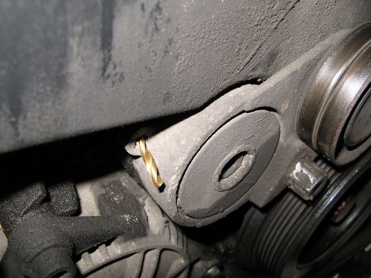

Vri spenneren slik at servicehullene lines opp og stikk en borr spiker eller noe inni. Dette holder den i spent posisjon.

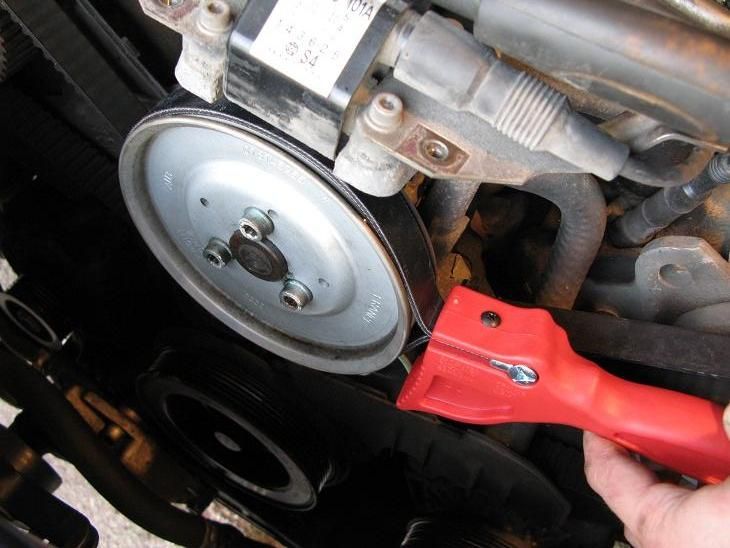

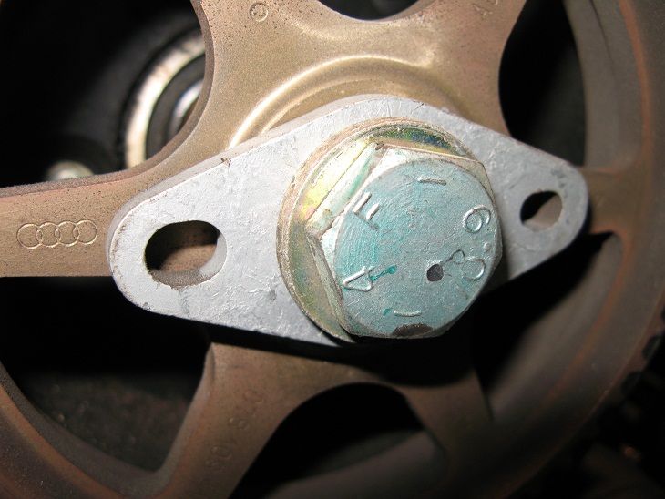

Så skal pullyen på servopumpen av. Hold fast og skru ut umbrakoene.
(Verdt å nevne, Ta en liten hammer og tapp forsiktig bitset inn i bolten slik at man unngår å runde de av. Boltene blir fyllt med skitt og lort etter mange år.. Gjør dette med alle bolter)

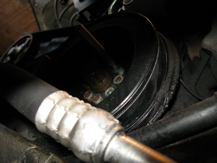

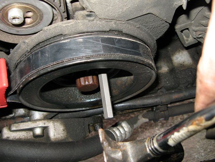

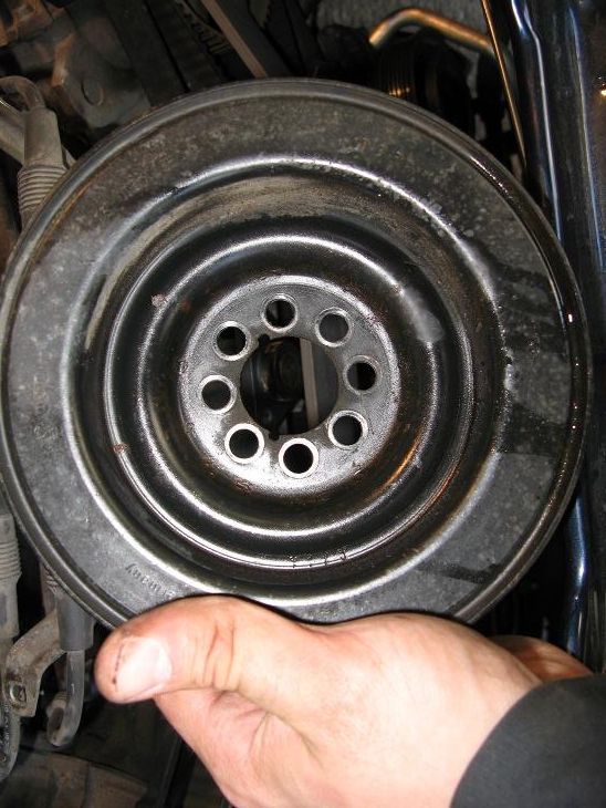

Nå skal de 8 boltene på veivhjulet løsnes. De skal ikke skrues ut, kun løsnes.
Her er det spesielt viktig å få bitset HELT inn.

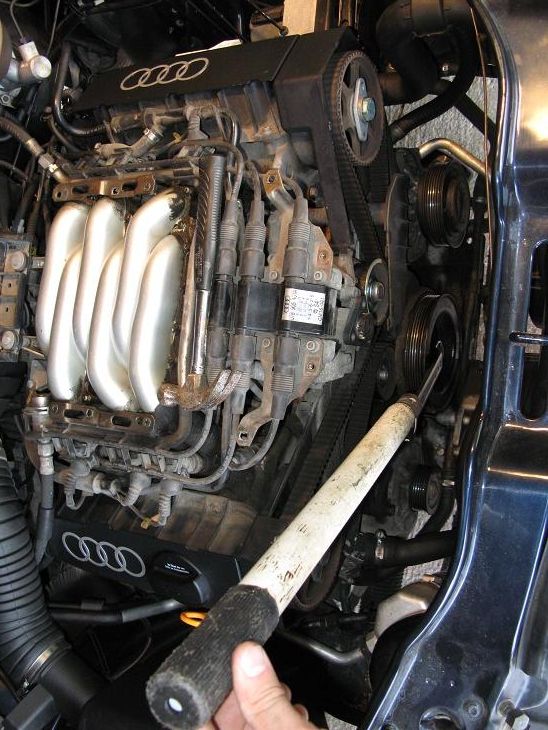

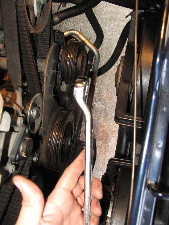

Bruk så en 24mm? pipe og vri veiven MED klokken!
(En slik bøyd fastnøkkel fungerer utmerket.)

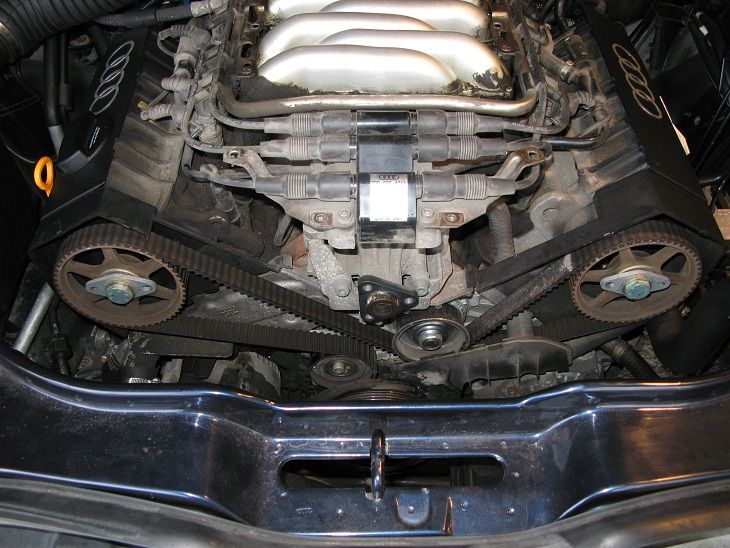

Kammene : "vingene" på kamhjulene skal være i en horisontal stilling. Dete ene hullet er pittelitt større en det andre. De to større hullene skal være innerst.

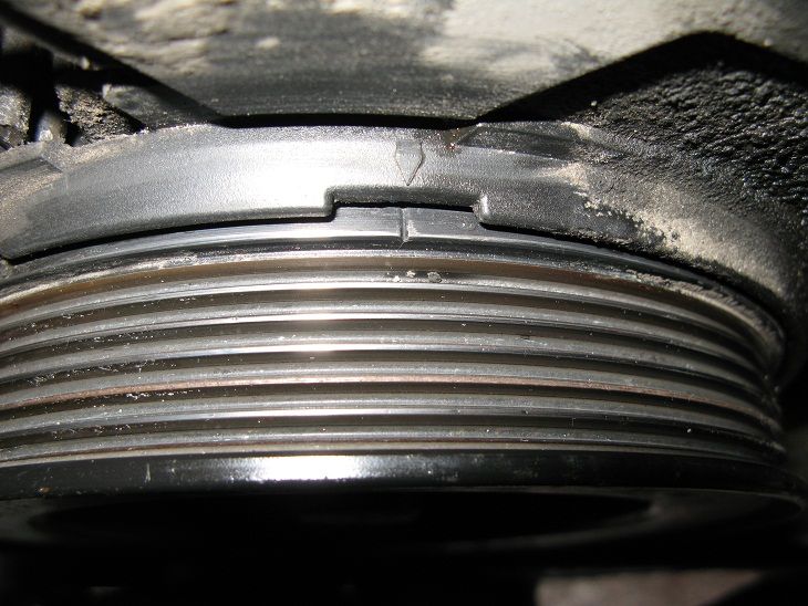

Veiven : Se etter en liten strek ( ca kl 1 ) som skal lines opp mot pilen på plastdekselet bak.

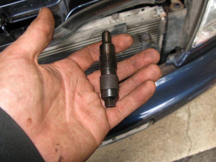

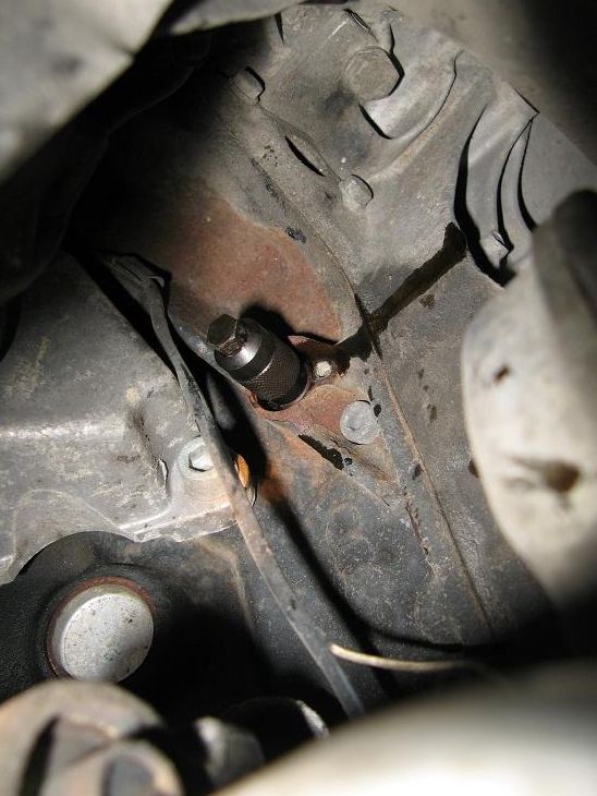

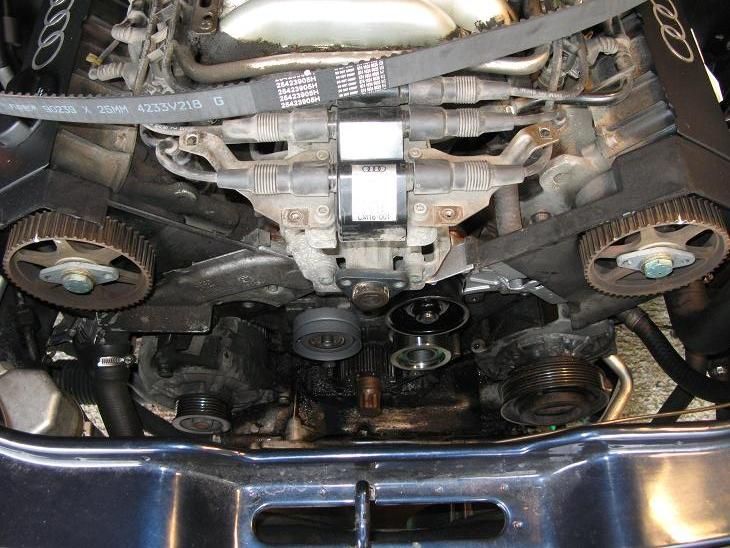

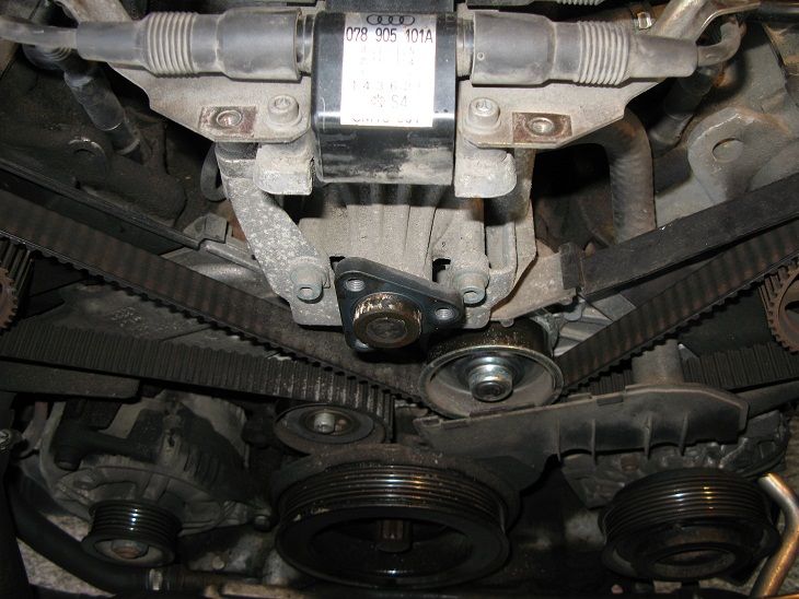

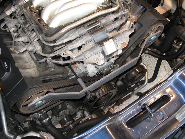

Nå er veiven linet opp og kammene i riktig posisjon. Vi skal feste audiverktøyet.
Kamverktøyet hektes på kammene og ved hjelp av pinnen holder man den inntil.
Veivlåseren skal monters i hullet til veivsensoren her.

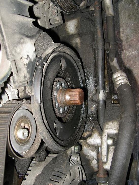

Etter at du har sjekket av veiven ikke har flyttet seg kan du skru av veivhjulet.
Den har to små slots som gjør at den ikke kan monteres galt.

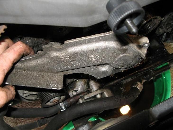

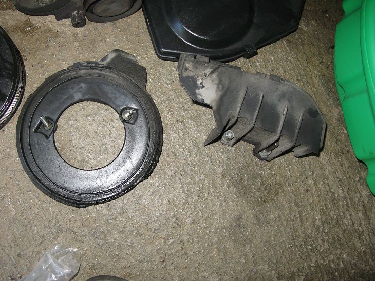

Nå kan man fjerne plastdekselet bak. Mener å huske at det er festet med to 10mm bolter.
Er også et annet deksel rett over festet med to umbrakobolter rett under.

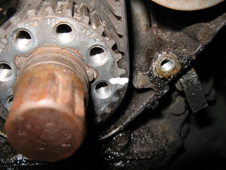

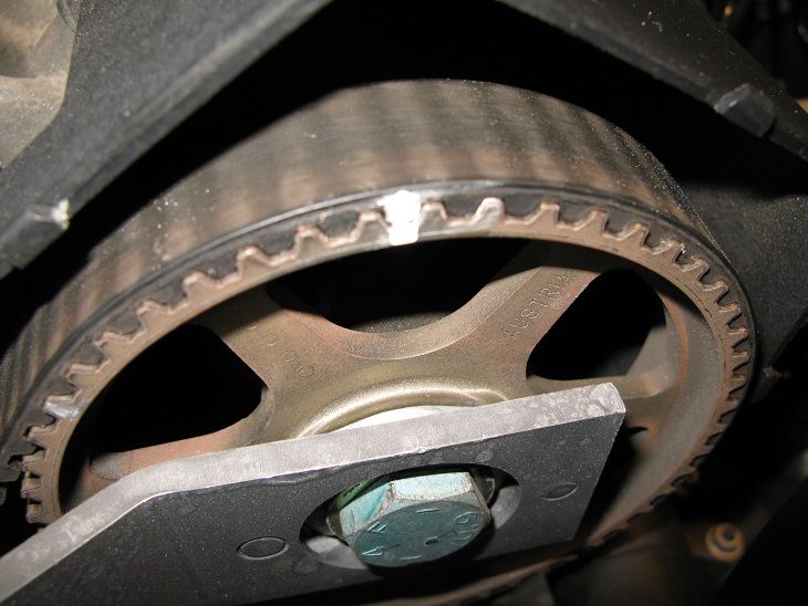

Spray bremserens eller noe lignende på kamhjulene og veivhjulet.
Lag merker med den hvite pennen. En på hvert kamhjul og en på veiven.

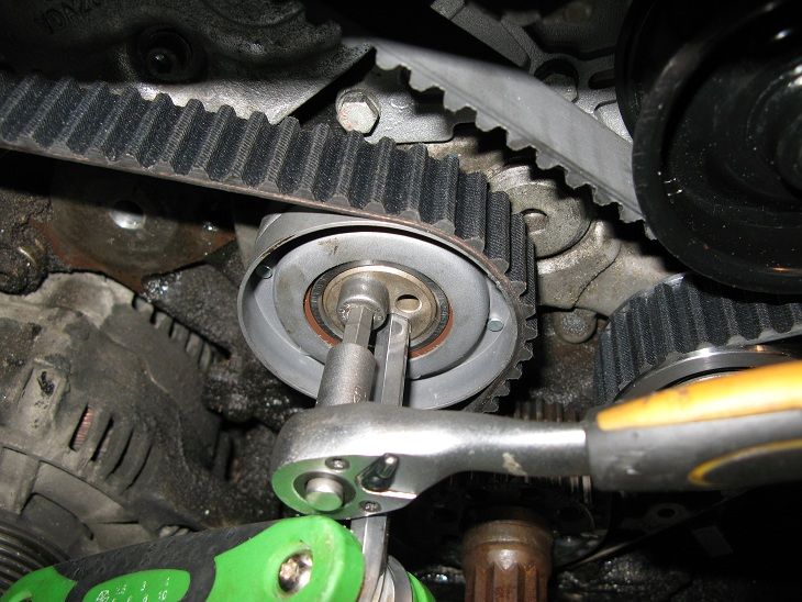

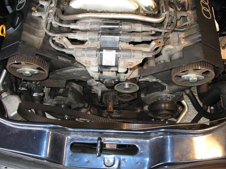

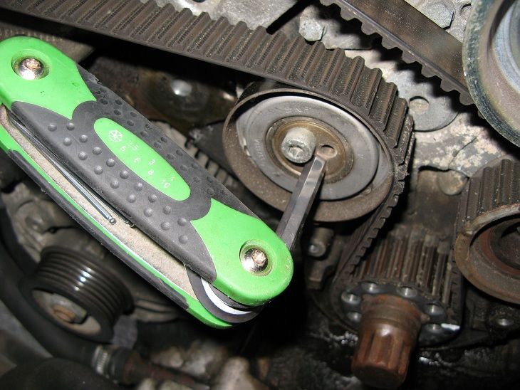

Nå skal vi løsne spennrullen. Stikk en stor umbrako inni. Det er slik man justerer hvor stram reimen skal være.
Hold på den store umbrakoen ( Den grønne i bildet) mens du løsner den mindre umbrakoen samtidig med en annen skralle.

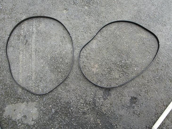

Skru ut spennrullen og reimen detter av.
Legg den på bakken og tell antall tenner imellom 100 ganger før du er 10000% sikker og merk så av på den nye reimen.
I teorien er ikke dette nødvendig pga vi har spesialverktøyet, men for å være på den sikre siden gjør vi det.
Endret av Remulade

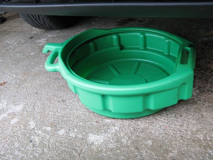

Legg en panne under bilen. Nå skal vi gå løs på kjølesystemet.

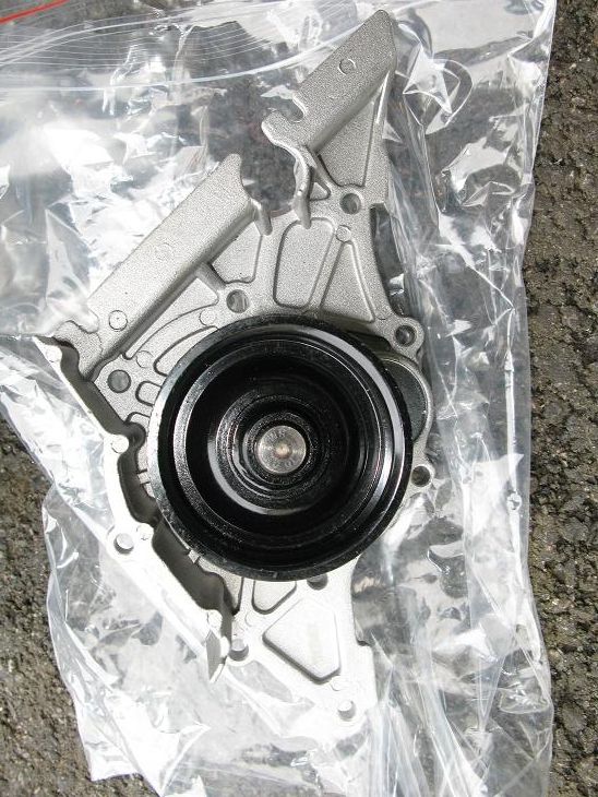

Med den nye vannpumpen som referanse leiter du deg fram til de 9 10mm boltene som holder den gamle fast.

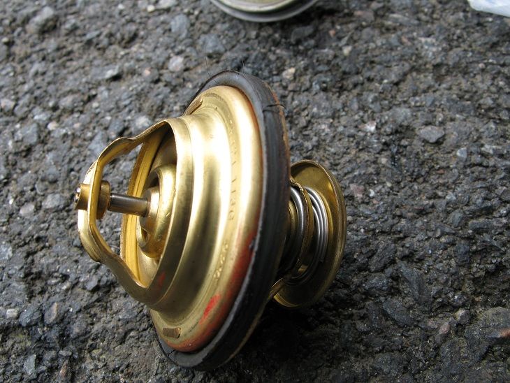

Så skrur vi ut termostathuset. Dette er festet med to umbrakoskruer. Mulig man må tappe forsiktig med en hammer for å få det av.

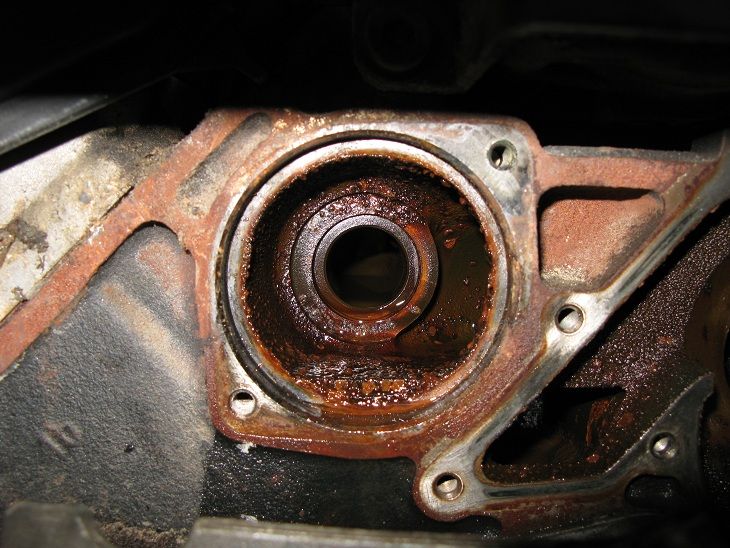

Rens inni hullet og i åpningen.

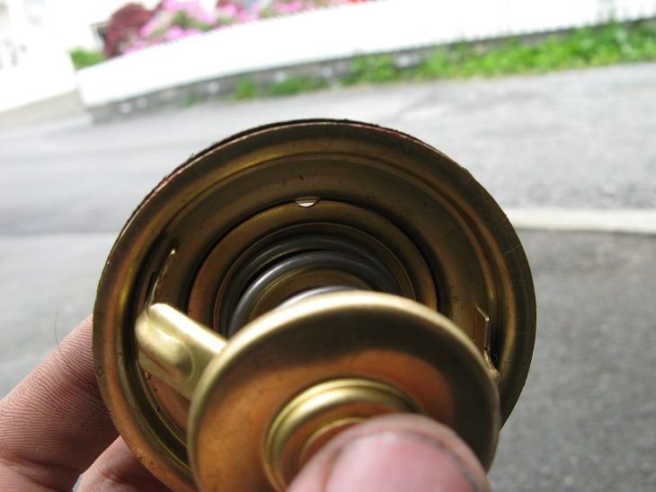

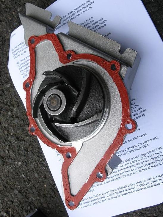

Pakningen skal på utsiden av termostaten. Kan festes forsiktig med silikon.
Husk å monter den riktig. Luftehullet skal være øverst.
Vannpumpen får seg et tynt strøk med silikon for å holde på pakningen når vi skal montere alt ihop.

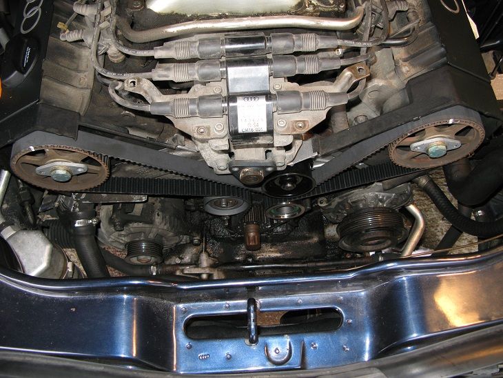

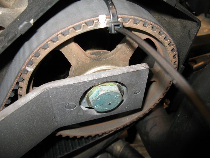

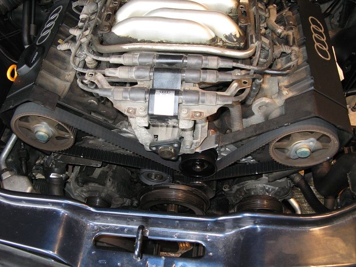

Jeg begynte å feste reimen på høyre kamhjul og jobbet meg over til venstre, så videre nedover.
Tips : Fest reimen til kamhjulene med strips slik at de ikke popper av når du jobber deg nedover.
Skru så spennrullen fast og popp reimen på. Dette kan være litt tricky men det går til slutt.
Etterpå strammer man den ved å vri umbrakoen ( den grønne ) og tigthe med den andre umbrakoen når man har rett spenning.
Man skal kunne vri reimen noenlunde 90grader med fingrene. Det skal være litt tungt.

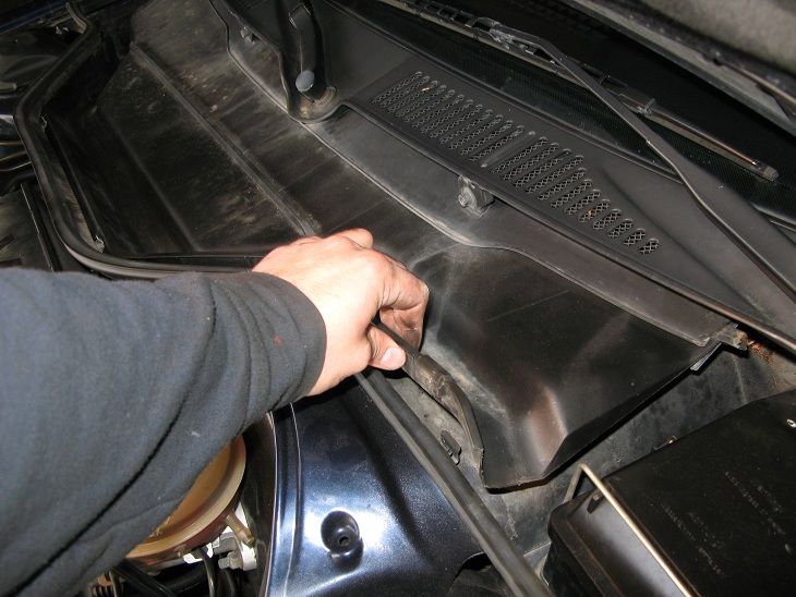

Popp av plastdekselet ved frontruten. Under her er det en liten luftenippel. Den plastskruen på slangen. Skru denne ut et par tørn mens man fyller opp systemet. Skru igjen etterpå.

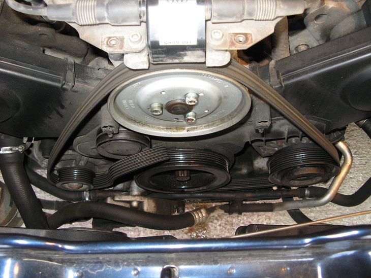

Nå kan du montere på alle dekslene og sette på den nye multireimen. Vi er 99% ferdig!

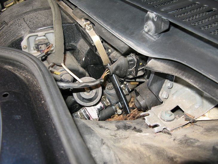

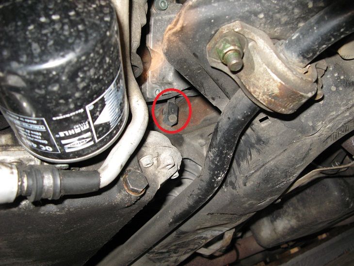

Et par ting. Verkstedmanualen nevner at man bør poppe av tannhjulene på kamakslene og la disse være løse når man setter på den nye reima. Dette MÅ man strengt tatt kun gjøre for å få perfekt resultat. Du nevner heller ikke at det finnes TO lufteskruer for kjølesystemet. Plassering av lufteskrue nummer to se vedlagt bilde. Ellers bra.
