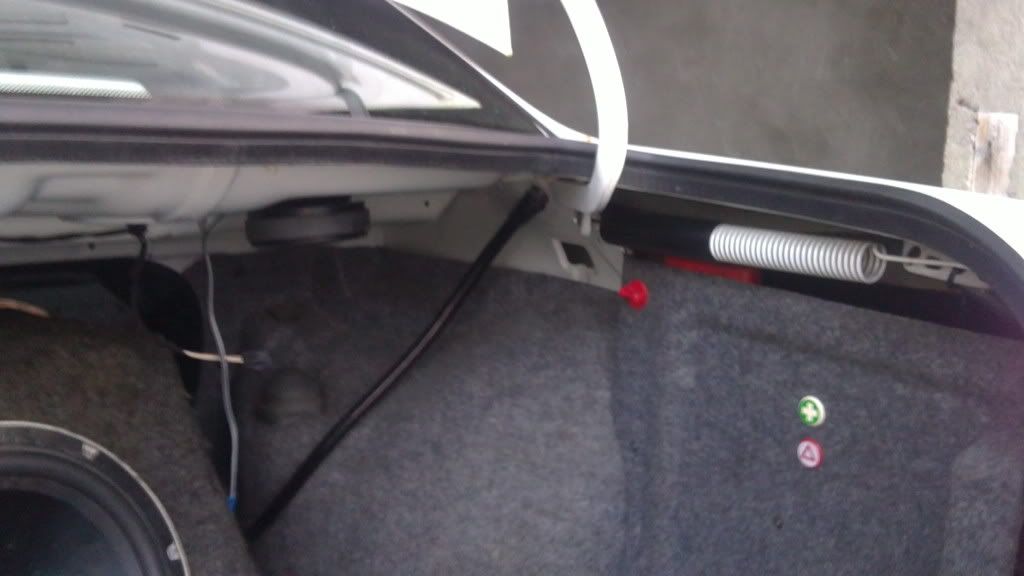

men tok bilde av jordingspunktet. var noen kompiser som hjalp meg og her er resultatet:
Før jeg flytter på den så lurer jeg på hvor er best å plassere den hen?
Skruen til setebelte går ikke for skruen er alt for tjukk til jordinga :( hva er kriterier for et bra jordingspunkt

Bra jordingspunkt: Nært det den jorder (kortere er bedre) og fra jordingspunktet kort vei til bilens metallkonstruksjon. Bolter som er festet rett i bilens metall-konstruksjon er best, for disse har kortest vei. Vet at terminologien jeg bruker her er litt feil, men håper du forstår
/// BIS
hei.bare bruk et 10mm borr og utvid skru hullet på jordinga di.funker fett.bare vær litt forsiktig når du borrer så du ikke knekker jordings festet.puss ned til bart metall rundt bolten.puss litt på bolten også.skru på jordinga og gjerne ta på noe lakk der du ikke trenger å ha bart metall ;) god jording er viktig mr.

få festet i bilens "hoved" chassie ikke i punkta eller limte blekk deler, sånn som det ser ut som du har nå (ikek skyt meg hvis ejg tar feil :D ) sele bolten er drit fint sted, støt demper tårn er også noen ganger fint sted

Koble fra minus på batteriet, og så koble fra ALT av stereo baki bagasjen. Så begynner du på nytt, og gjør alt skikkelig med gullforgylte kabelsko på alle kabler osv. Også jorder du forsterkeren på en egnet plass, det hjelper ikke at du sier du har pusset ned til bart metall når du jorder i en tilnærmet papp-plate ;)
Jorde forsterkeren i et setebeltefeste, eller legg opp kabel helt frem til batteriet.
